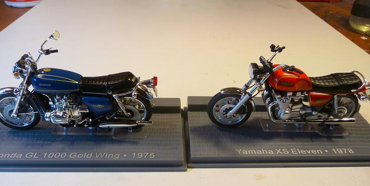

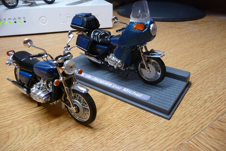

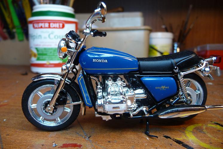

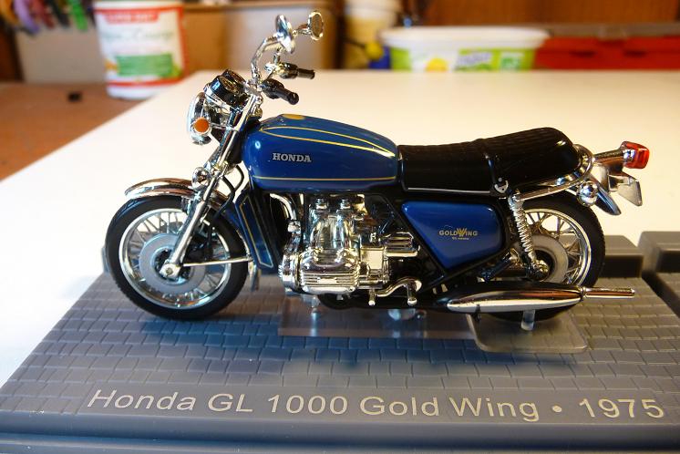

La base de ma réalisation est la maquette de 1000 GL de 1975 au 1/12 de la maison IXO :
Au jeu des 7 erreurs on voit bien qu'il va falloir changer les jantes et la selle, rajouter une bagagerie complète, un carénage, des marche-pieds passager, des protèges-carters, des enjoliveurs de disques chromés, des éléments décoratifs sur le garde-boue AV et une batterie d'instruments supplémentaires sur le faux réservoir.
Les habituels ajouts de câbles et une peinture partielle achèveront l'ouvrage.
Le plus facile a été de remplacer les roues à rayons par celles d'une YAMAHA xs 1100 à la même échelle qui ressemblent farouchement aux jantes Comstar de beaucoup de HONDA de cette époque (dont les CX).
L'opération a été d'autant plus aisée que, contrairement aux vraies, il n'a pas été nécessaire de dévisser des écrous de roue pour réaliser la substitution. :wink:

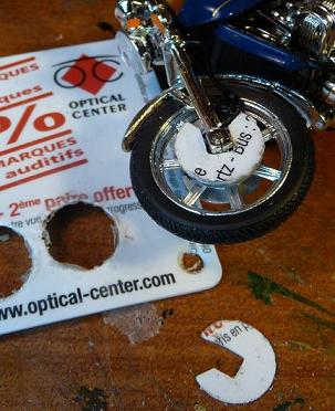

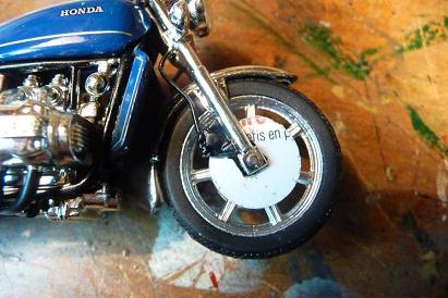

Les enjoliveurs chromés des disques ont été découpés dans le plastique rigide d'une des nombreuses cartes superflues qui encombraient inutilement mon portefeuille.

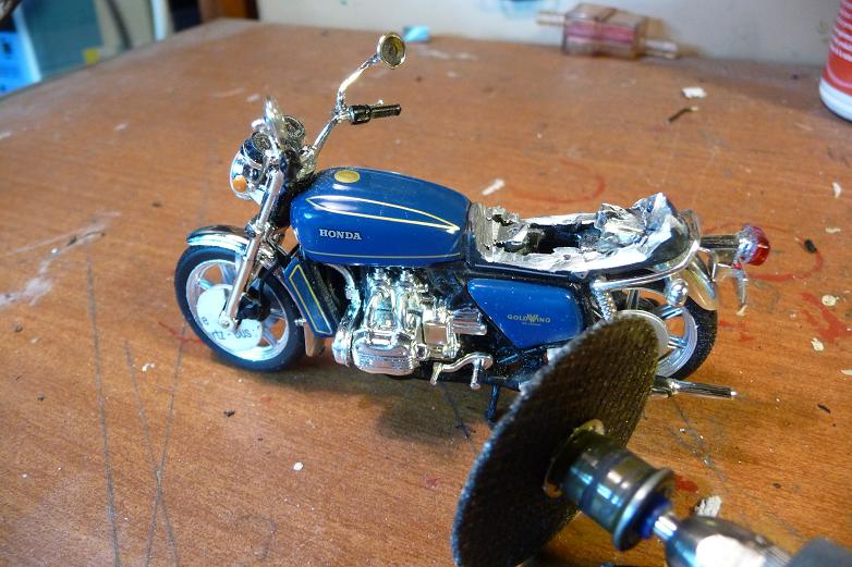

Et ce n'est pas qu'une image puisqu'il m'a fallu utiliser la Dremmel pour venir à bout de la selle d'origine moulée dans un zamac particulièrement résistant.

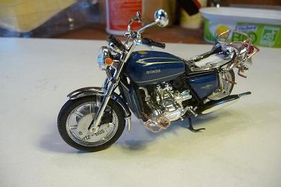

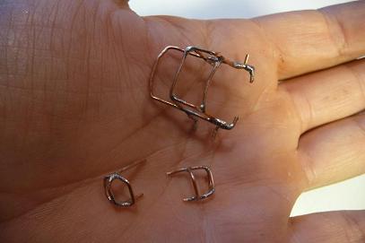

Je commence à avoir acquis une petite expérience dans l'utilisation du fil de cuivre électrique rigide et de la soudure à l'étain pour la réalisation de certains éléments en tube des maquettes.
C'est donc avec cette technique que j'ai réalisé le porte bagage et les pare-carters :
Image Image

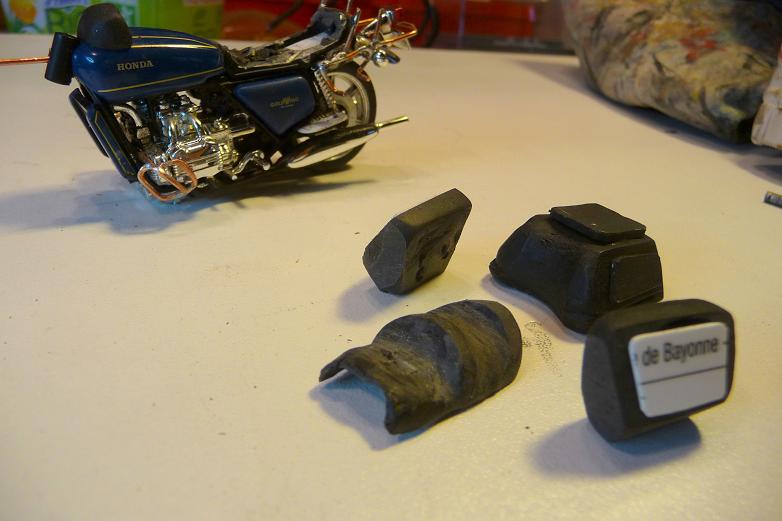

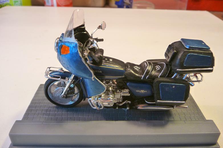

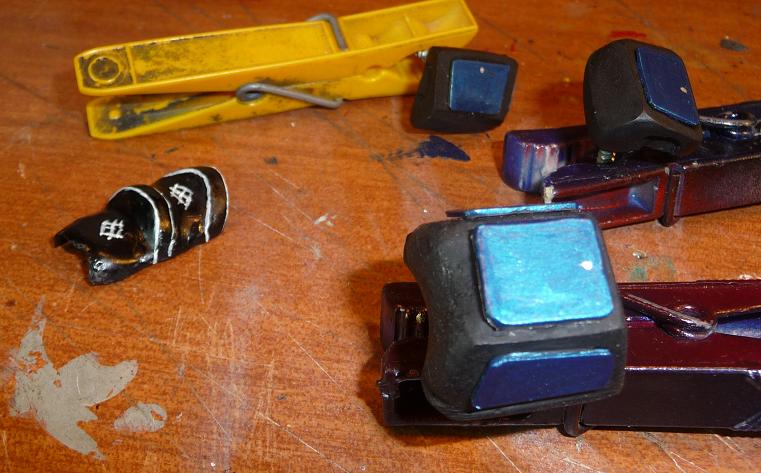

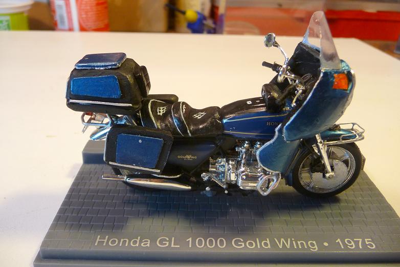

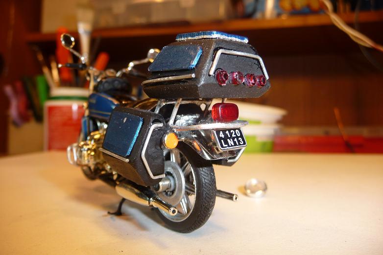

De même, la pâte FIMO m'a permis de réaliser la selle et la bagagerie en utilisant pour les couvercles les restes des enjoliveurs de disques :
Quelques bouts de fil de fer, un peu de peinture et des "tranches" de grappe translucide de maquette à monter pour les feux donnent un cachet plus réaliste à l'ensemble :

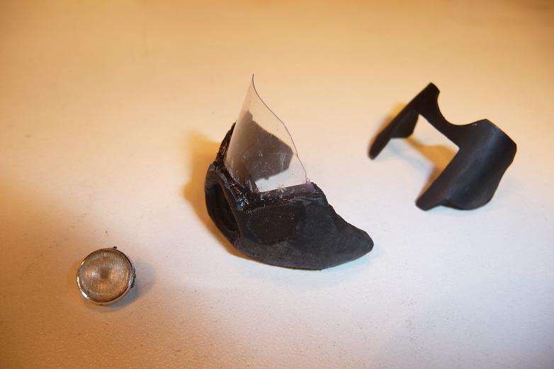

Le carénage est un mélange des deux techniques précédentes puisque sa partie supérieure est en pâte FIMO alors que le bas est constitué d'une carte rigide découpée et formée au décapeur thermique (et encore une carte de moins dans le portefeuille ! :lol: )

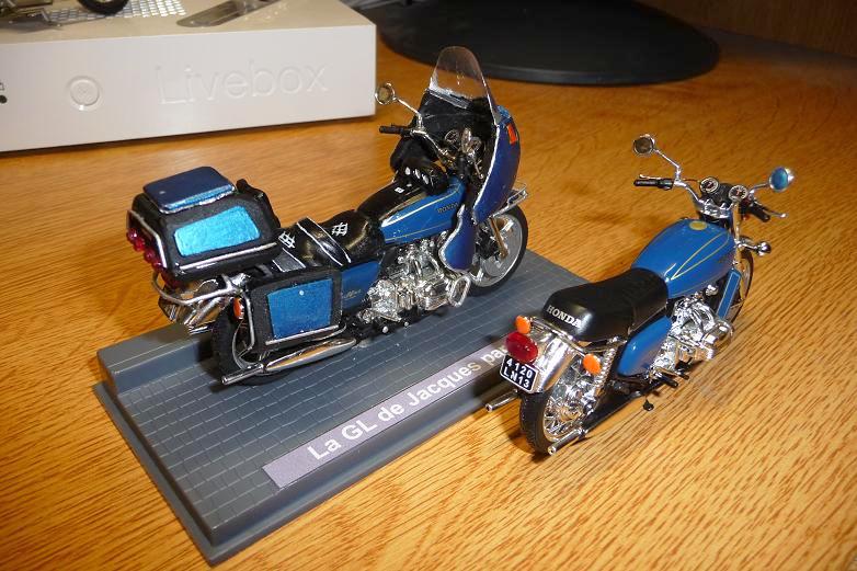

après quelques éléments de finition (pare-brise, phare, garde-boue AV, marche-pieds, immatriculation, tableau de bord, etc...) l'ensemble est prêt à être livré à son nouveau propriétaire.
C'est fou ce que quelques morceaux de pâte à modeler et des matériaux de récupération peuvent changer une moto ! :lol:
