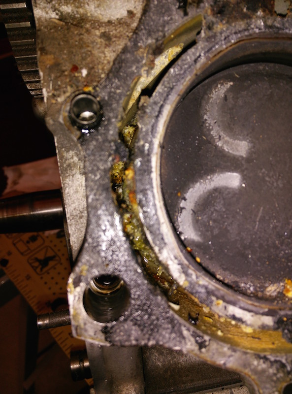

- Diagnostic du bloc marqué comme "cassé"... Pas de distri, pas d'embrayage... Et du miel dans le circuit de refroidissement (pas bouché pas du papier...)

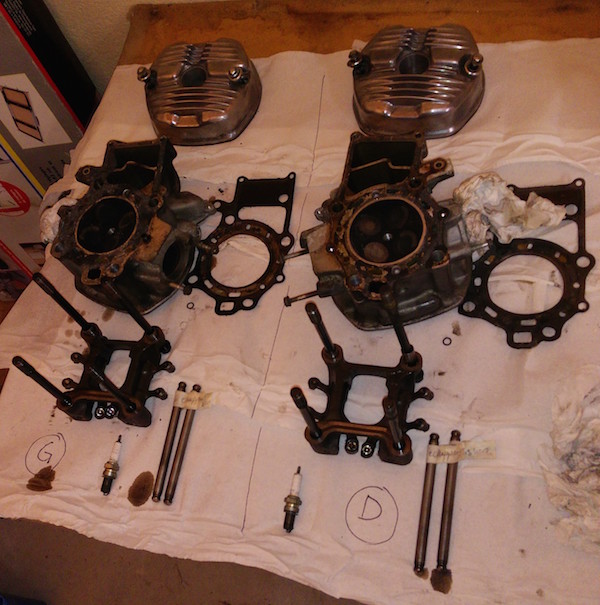

Vérification des soupapes

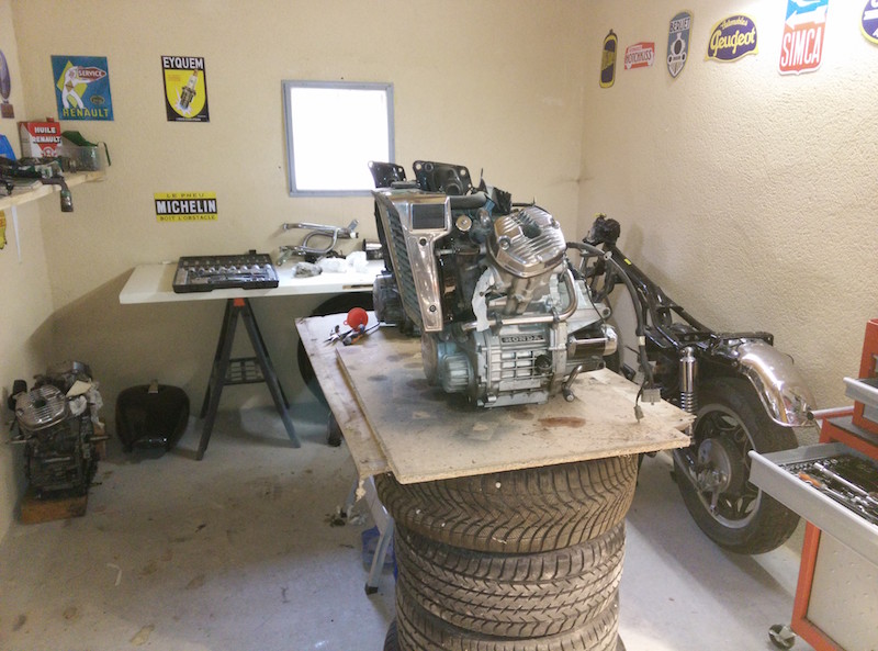

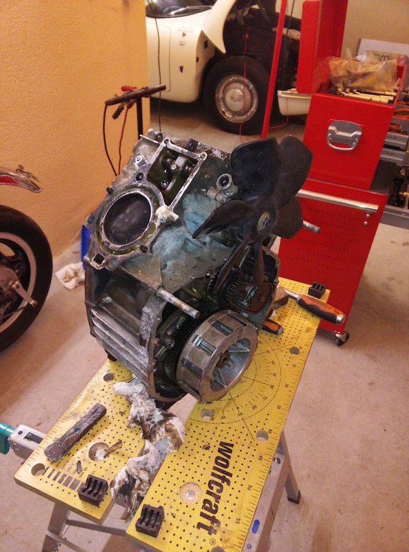

Pendant que les carbus sont dans la cuve à ultrason, on attaque le moteur: (Avec le moteur pour pièce au second plan sur l’établi et le futur moteur du cafra au sol à gauche)

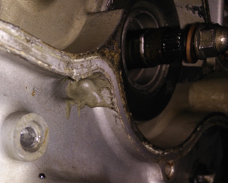

Contrôle du joint mécanique de pompe a eau... il devait fuir car ils ont colmatés la sortie comme des cochons! A changer...

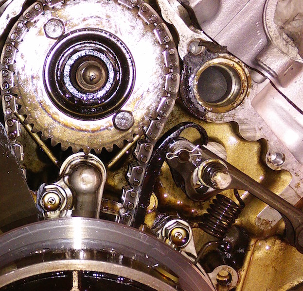

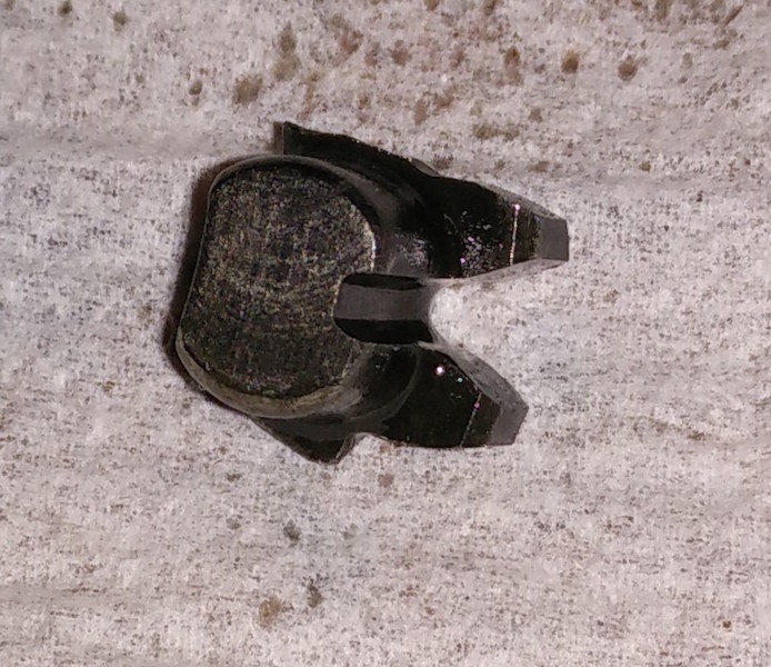

Le grand classique: le patin de distri cassé. On s'y attendait.

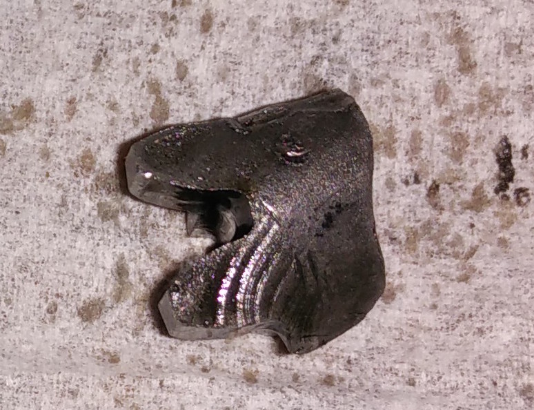

Et surprise! Au fond du carter, on découvre des ratiches...

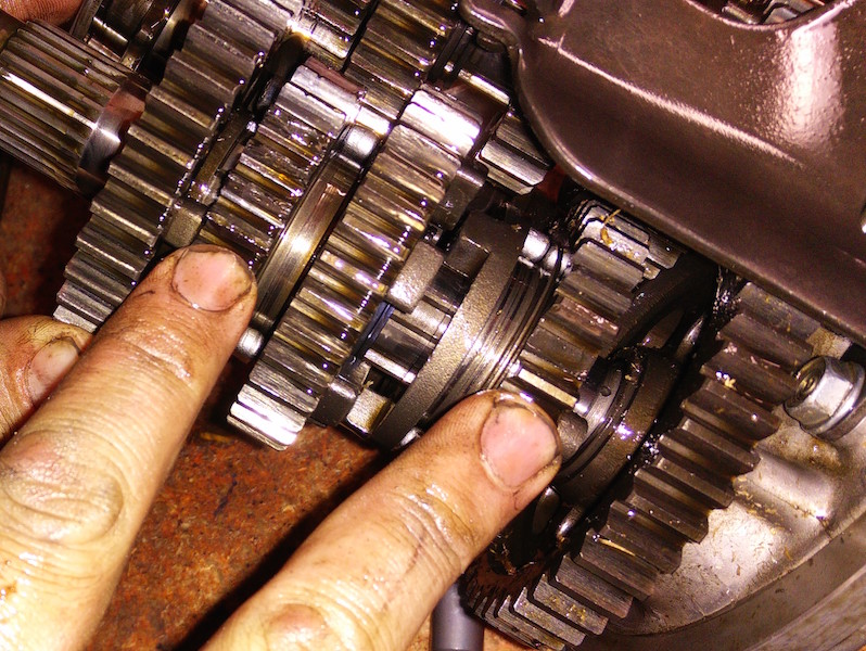

Comme rien ne manque à la roue libre ou a la distri, on comprend que le problème de boite n'est pas qu'un problème de commande de boite...
On demonte alors la boite: Les dents viennent bien de là...
Heureusement on a le bloc pour pièce.
On lui pique sa boite et le tour est joué (avec ma gueule du dimanche matin en prime).

Sur la photo de près du cylindre pour montrer le miel dans le refroidissement tu as de belles marques de soupapes sur le cylindre, j'espère que tu ne reprends pas ce bloc. Lors de la casse de la distri les soupapes ont dû prendre méchant.

Oui, ce bloc est mon bloc pour pièces. J'ai vérifié les soupapes, elle sont "bonnes". Mais c'est sur que ces marques sont vilaines... Peut etre causées aussi par une rotation du moteur à la main sans la chaine de distri.
Si j'ai le temps, je lui ferai une vérification de la compression.

Pour le moment, je n'en ai pas du tout sur le moteur qui ira dans le cafra, celui du custom noir est HS je pense (sortie bouchée et joint désolidarisé de la coupelle en métal) et je n'ai pas encore ouvert le custom marron.

Pour le joint de pompe à eau il y a une histoire d'épaisseur à rectifier et c'est compatible avec la Yamaha Venture 11H-12438-10 pour un prix 3x inférieur car utilisé sur beaucoup de Yamaha
