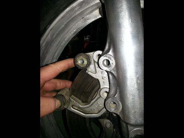

etriers freins Cx400 c
Message par Jpierre15 »
Voilà ce que ça donne.
Comme si les disques étaient trop grands ou les fixations trop basses.

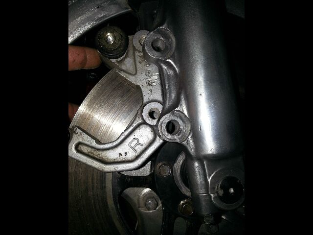

Etriers freins CX400 c
Peut-être on voit mieux sur celle là
Messages : 6322
tes disques font quel diametre .? quel sont les indications gravées sur tes sup d’étriers .

Etriers freins Cx400 c
Sur la patte de l'étrier on lit :
3F51
R
H9
Diamètre du disque : 275 mm

darksamu
Messages : 118
Enregistré le : ven. 09 mai 2014 19:16
Message par darksamu »
est ce que les etrier se monte sur la fourche ? car sur les photos on dirais que les trous ne sont pas aligniables.
tu peu aussi monté les étriers sur la fourche sans la roue et du coup mesurer quel diametre de disque il te faudrais pour que la roue passe.
avec ce diametre de disque tu pourras conclure si c'est la fourche ou les disques qui ne sont pas d'origine. il fort possible que ce soit pas la bonne fourche qui soit monté dessus, il me semble aussi que les jante honda étaient monté sur d'autre modèles que les CX.
ca peut etre soit les disques soit la fourche.
Messages : 4589
eh oui, beaucoup de HONDA de cette époque avaient des équipements qui se ressemblent................mais pas compatibles entre eux. :(
Il semble donc que ta fourche ne soit pas une fourche de CX ou que tes étriers ne soient pas des étriers de CX ................... ou les deux ! :cry:
Je ne peux malheureusement pas t'aider davantage : j'ai été fouiller dans mes pièces et toutes mes entretoises de freins de CX possèdent des numéros différents ! :o
Ce qui est gravé dessus ne semble donc pas un critère de distinction pertinent.
Il ne te reste plus qu'à te rapprocher d'un possesseur de CX dans ta région pour comparer vos pièces et trouver l'(les ? ) intrus !
Bon courage ! :wink:
