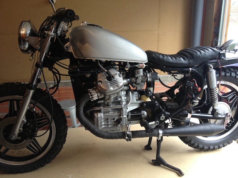

Motorhead a écrit :Bon l'épisode "échange de roues" est presque terminé, J'ai reçue la roue arrière de Ben en 18", il va recevoir la mienne en 16" et je pense qu'on sera tous les deux contents !
-J'ai viré la boite à fumée et je vais adapter des silencieux type megaton, mais je ne sais pas si je pourrai les fixer directement aux collecteurs ou si je devrai faire fabriquer deux petites longueur de tubes en acier pour rallonger le tout

Chouettes pneus :) ça lui fait un look terrible :)

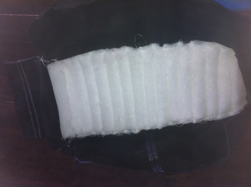

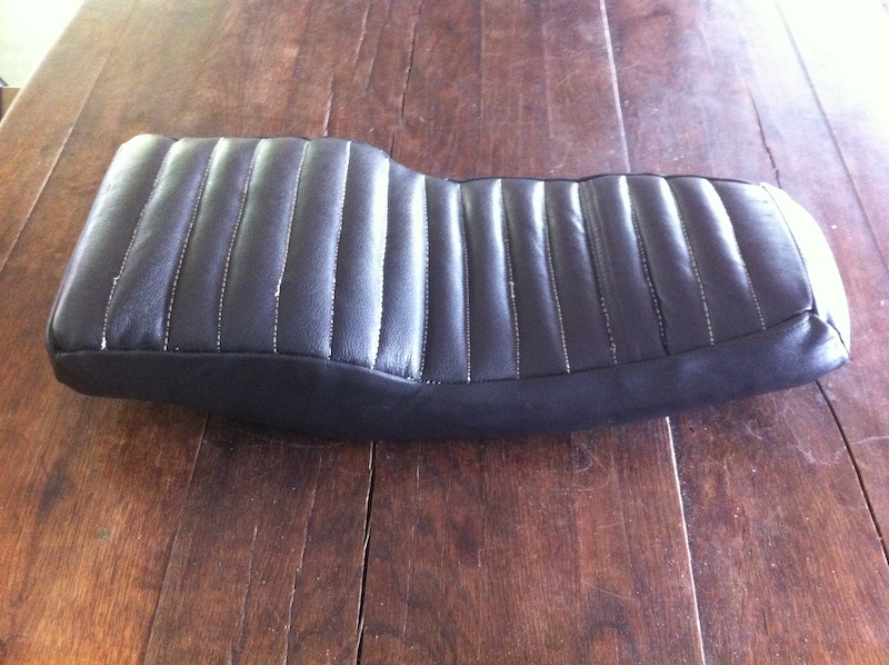

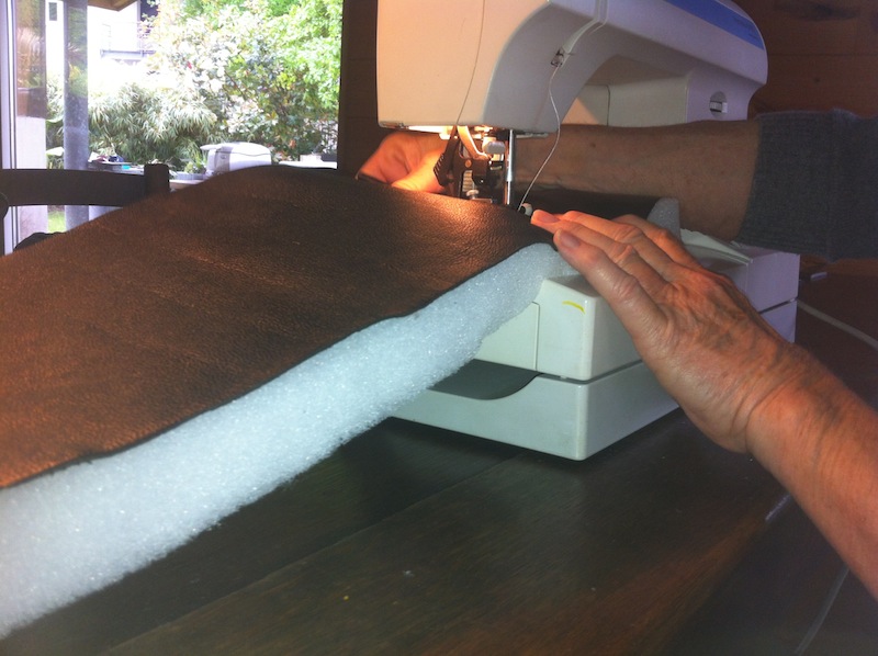

Suite et fin de la fabrication de ma selle :):)
Je récapitule ce que j'ai déjà montré précédemment:
Une plaque de plastique découpée et moulée pour épouser le cadre
Un vieux tapis de gym en mousse à mémoire de forme, découpé et collé sur plusieurs épaisseurs
Et pour finir:

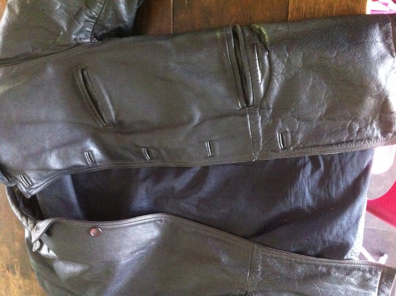

Un vieux blouson en cuir acheté 19euros sur un vide grenier
une maman qui maitrise la couture
Du fil spécial jean ou cuir
une fine pellicule de mousse trouvée dans un vieux matelas pour bébé
Et voilà le travail
:binouze:

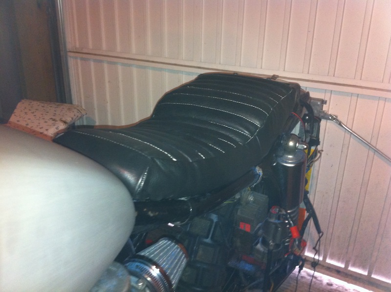

Et voilà ce que cela donne sur la moto :
Bien sûr ce n'est pas parfait mais je trouve que c'est pas mal :)

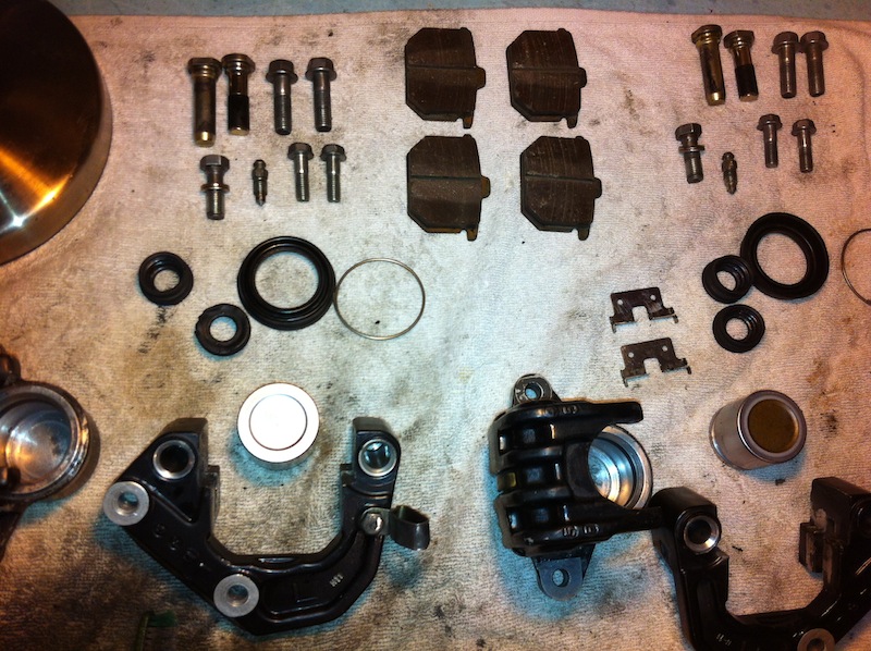

Je m'attaque aux freins avec l'aide de membres du forum :)
Démontage total
J'ai chassé les pistons bloqués à l'air comprimé
J'ai tout nettoyé avec du liquide de frein
j'attends quelques pièces à remplacer
et normalement ça devrait ralentir la moto 8)

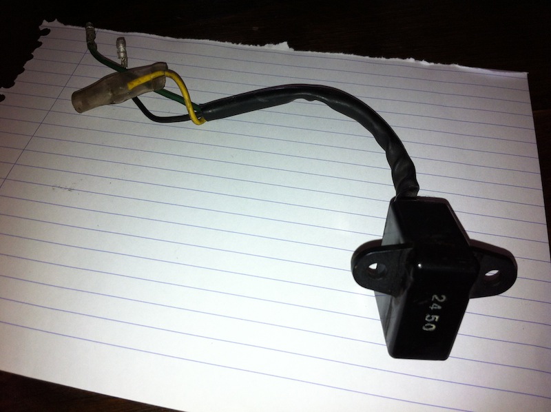

Et ça,
quelqu'un peut il me dire ce que c'est et où ça va ?

Bonjour Jérémie
Pour tes fils rouges,c'est le porte fusible qui protège ton installation . fusible rond en verre avec boitier en plastique blanc autour.
Le boitier à 3 fils est ton transfo 7 volts qui alimente la jauge de température d'eau.(le cadran sur tableau de bord.
Il est situé dans le tableau de bord ou dans le phare. 8)

je suis en train de faire une selle provisoire en sky je trouve la tienne pas mal ;)

Merci Yves !
Donc ça peut marcher sans le fusible ...
Mais j imagine que c est pas conseillé
Aurais tu un porte fusible à me ceder ?
Concernant la jauge, je l ai supprimée car je ne remonterai pas le bloc compteur
Je peux donc me passer de cette pièce n est ce pas ?

Pour ton fusible,le plus simple est de mettre 2 cosses plates et un fusible style automobile.
On en trouve partout et tu pourras mettre la valeur qui te convient:30 ampères pour étre tranquille! :)
