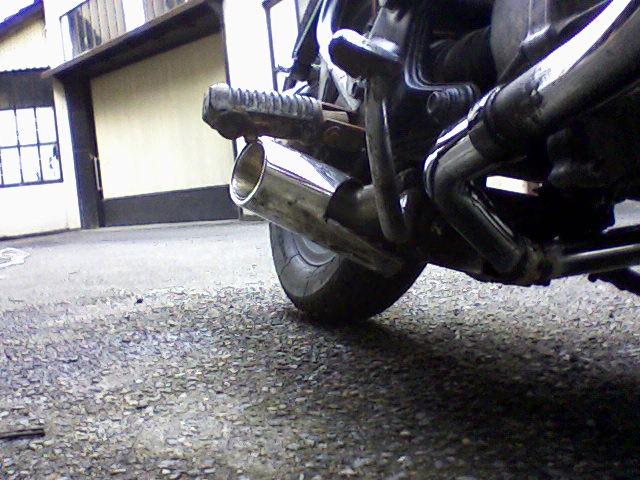

alors au boulot. Va pour sortie latérale.
Le problème est la faible hauteur disponible et la jonction des deux échappements. Apres des calculs sur informatique tenant compte des
paramètres: densité des gaz résultant d'une combustion programmée dont l’accélération dépends de l'essorage de la poignée des susnommée gaz;
et bien sur du quotient résiduel du volume dudit gaz après dilatations combiné a la chute éventuelle de la moto. il en ressort qu'on va faire comme ça vient.

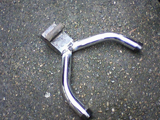

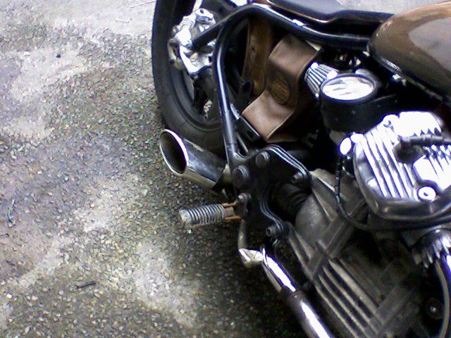

la jonction des échappements se retrouve sous le passage de l'axe du frein arrière
j'en profite pour me servir de la fixation de la béquille centrale pour mon échappement.
la hauteur étant presque constante sous la moto, ça suffira.
a la suite de la jonction de mes échappements j'ai crée un petit volume d'absorption pour limiter les bruits.

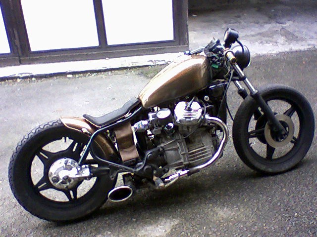

excellente la position du compte-tour!
quand je vois tes rigidificateurs à l'arrière (la liaison bras oscillant / cadre),
tu as dans l'idée un jour de mettre des mini amortisseurs façon mini Fournales noirs?

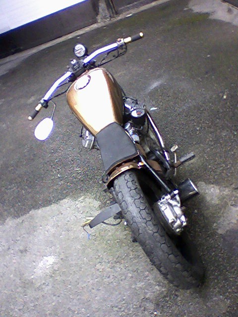

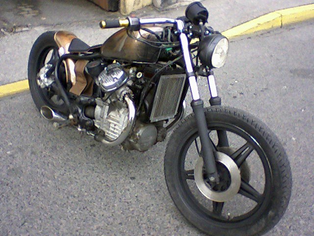

une petite photo de face avec son habillage de radiateur d'eau.
des que l’électricité sera terminé, je me met sur le moteur: nettoyage, vidange, graissage( il est vraiment pas propre de face)
