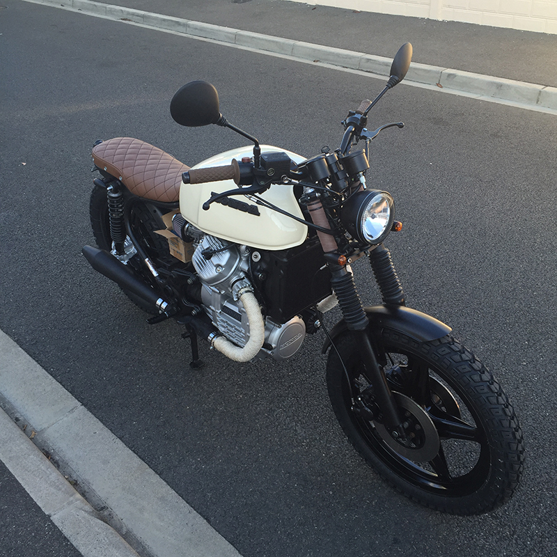

Voici un rapide apercu du projet avant l'installation de la Solise (utilisation d'une lithium d'alarme en attendant) pour les derniers réglages
Toujours le soucis des bougies la droites est noire/grise et la gauche est gris/brun pale :/
"plic ploc plic ploc"
Tyler
Messages : 76
Enregistré le : jeu. 26 mai 2016 15:19
Localisation : Ile-de-France
Message par Tyler »
Vraiment superbe ta transformation !
Pour la couleur des bougies, tu le sais, c'est un problème de richesse.
Dans la chaîne des éléments impactant la richesse du mélange air/essence tu as changé les filtres à air (par des cônes) et les silencieux certainement plus ouverts. Donc le réglage air/essence est modifié, vraisemblablement par un surplus d'air. As-tu changé tes gicleurs de carbu pour compenser ? ou corrigé la richesse via tes vis de richesses ? Vérifié la bonne étanchéité de tes pipes d'admissions ? leur serrage ? jaugé l'écart des électrodes des bougies ? bien nettoyé /soufflé tes carbu ?
Si les bougies sont noirs => trop d'essence (trop riche)
Brûnes => parfait
Blanche => trop pauvres.
Si ce sont les mêmes bougies qu'avant la prépa, moi je les nettoierais parfaitement et je revérifierais leur couleur dans 500 kms. Mieux tu les changes. et tu contrôle.
Bref plein de pistes à vérifier.
En tout cas vraiment top ta bécane. Il se peut que je te demande quelques infos par MP à l'occasion... J’attaquerai la mienne cet hiver.

Bon j'ai revu mes brides pour les cornets y a du mieux sur la bougies gauches elle est brunes
Par contre la moto prends pas de vitesses on dirait qu'elle broutte en 2eme :(
Et bougie droite noire charbon :(
