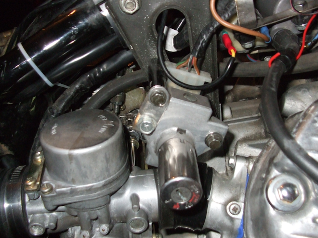

Très beau travail sur ton CX pour la technique des lamelles j'avais vu ça sur le blog d'Atari-san qui fait des transfos superbes.
Messages : 1799
yes ton support neiman est top, je voulais aussi placer le miens dans cette position mais trop chiant a faire cette pièce.
Tu peux en faire eun deuxièmes ou pas support ?? :D
je suis intéressé :)

Il m'aura juste couté du temps... On a ue imprimante 3D au boulot :p
J'ai toujours le fichier ^^ alors je vois avec mon collegue qui imprime si je peux en refaire un.. Mais il y a pour 30heures de travail d'impression et un peu de matière..

pas besoi nd'usiner une pièces compliquée si on n a pas d'imprimante 3D : 2 petits bouts de tubes, 2 goujons, 2 trous dans le support et roule :)

sauf que je préfère une belle pièce à la place d'une bidouille....
tu me tiens au courant si jamais cela est possible, et le prix que tu vendrais ça.
merci d'avance

Ca marche je te tiens au jus!
