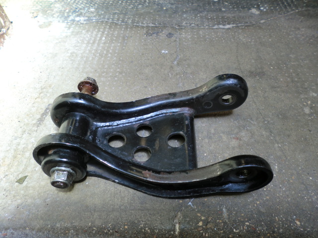

pendant que j'y suis,qui cherche cette pièce?Image

Bah j'ai encore la mienne ... faut juste que j'arrive à la sortir ! ;)
