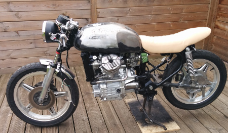

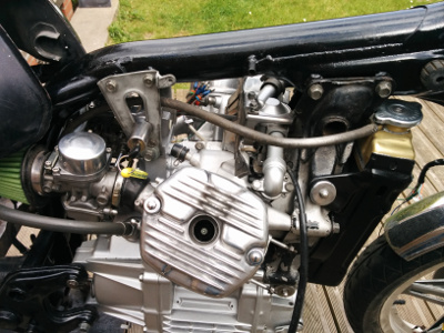

J'ai relocalisé mon neiman
et j'ai juste remonté le tout pour le fun et histoire de voir comment je vais faire pour tout caser les faisceaux
J'attends les lignes d'échappements pour voir comment je les fixe et ensuite j'enverrai le cadre en peinture

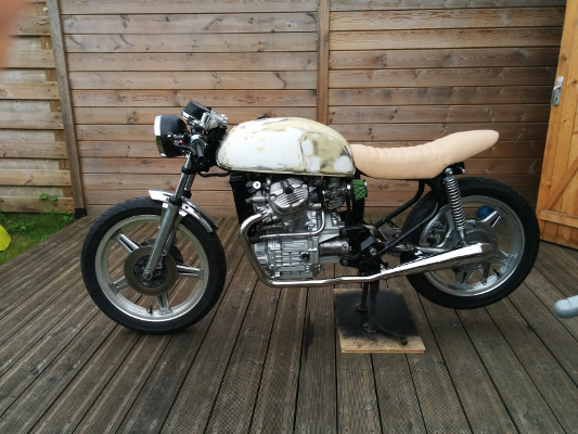

Classe, tes échappements. Ils proviennent d'où ? Du coup, pas de "liaison" entre les échappements des deux cylindres ?

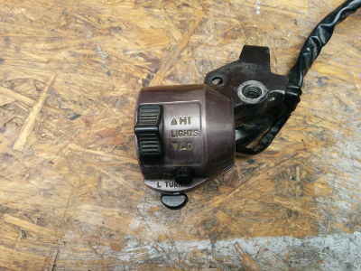

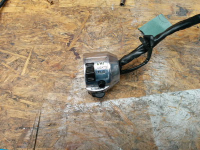

Salut,
Pour les comodos, oui c'est ceux d'origine je les ai poli, et j'ai coupé celui de gauche afin de mettre ma nouvelle commande d'embrayage a coté
j’achèterai plus tard des mini comodos quand j'aurai plus que ça à penser et surtout à dépenser ! Mais plus j'avance sur le projet plus je trouve des petits détails à changer, améliorer
Pour les lignes d'échappements je les ai commandé ici Cafe Racer Kits
J'y ai aussi commandé les bouchons en alu en lieu est place de ceux en plastics sur le cadre (celui du bras oscillant et les 2 au dessus des reposes pieds)
Ils disposent d'un raccord qui va bien en bout de ligne d'échappement pour adapter simplement un échappement standard et coté culasse on conserve celui d'origine. (je vais le modifier aussi)

Si ça ne te dérange pas, je veux bien.
Beaucoup ne veulent pas supprimer la boite à fumée car ça permet d'équilibrer les pressions d'échappement entre les deux cylindres, mais je ne sais pas si quelqu'un a déjà fait le test ici (avec et sans) pour savoir si ça change réellement quelque chose. Sinon, je réfléchis aussi à la piste du 2-en-1 pour ma future CX, mais il n'y a pas énormément de trucs disponibles et j'ai peur du prix d'un collecteur sur mesure.

c est exact mon custom na pas de boite a fumee pas terrible je vais en remettre une apres chacun son opinion moi j y reviens mais a voir avec les cafraciens plus competent que moi bon courage pour tes traveaux

Les commodo d'origine sont classe je trouve , il reste bien dans l'esprit de la moto .
