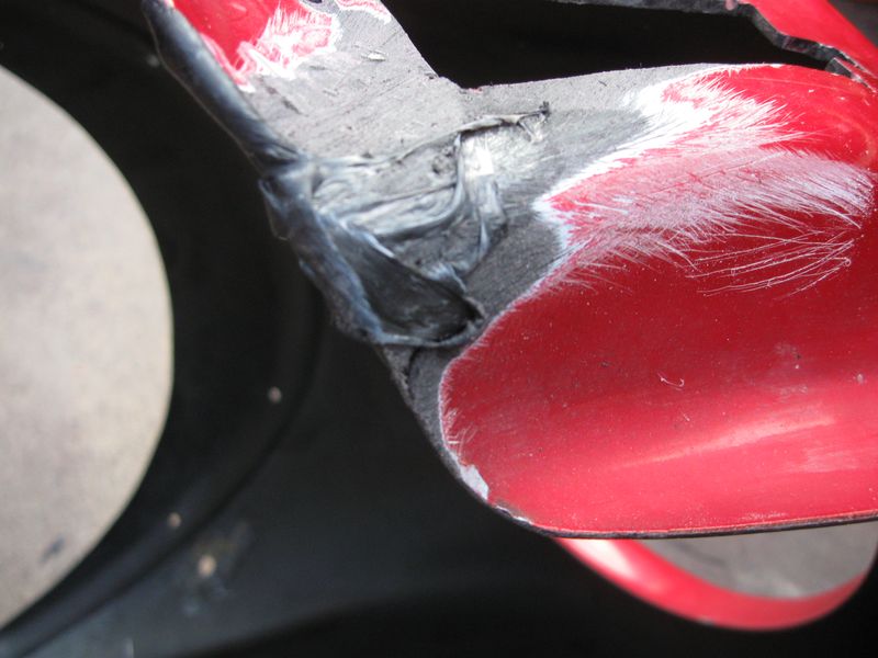

Si tu as le bout qui manque, il suffit de le recoller avec une colle maison (morceau du même plastique dissous dans de l'acétone)
Sinon, refaire une petite pièce tournée en alu et coller.

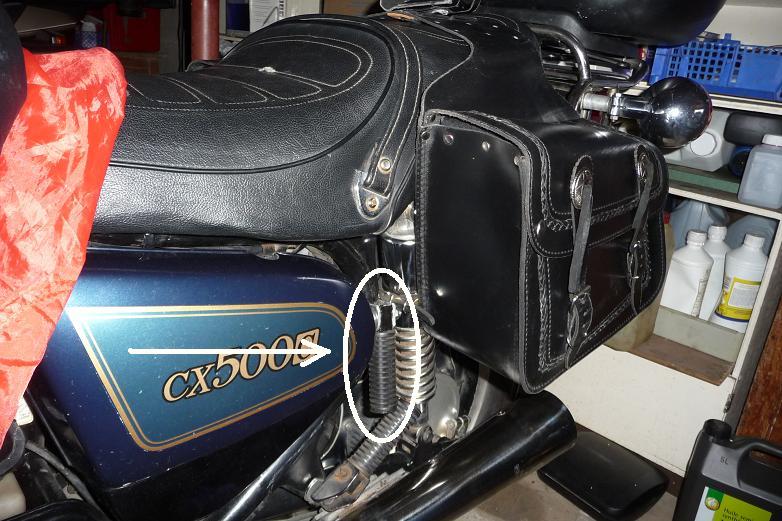

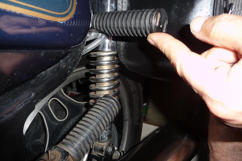

je refléchis à modifier un cale-pied arrière de cx ou gl afin de faire une poignée retractable.
j'aurais donc une GL à 5 cale-pied . :lol: :lol:

pollcast a écrit : ...........je réfléchis à modifier un cale-pied arrière de cx ou gl afin de faire une poignée rétractable...............
Ça aussi, j'ai fait, mais sur mon custom :
Toujours pareil, avec les sacoches, impossible d'attraper l'arceau pour aider au béquillage.
Moi aussi, j'ai donc une CX à 5 repose-pieds ! 8)
Mais là, c'est sur Jacques Segret que j'ai copié : il a fait la même chose sur son GoldWing. :wink:

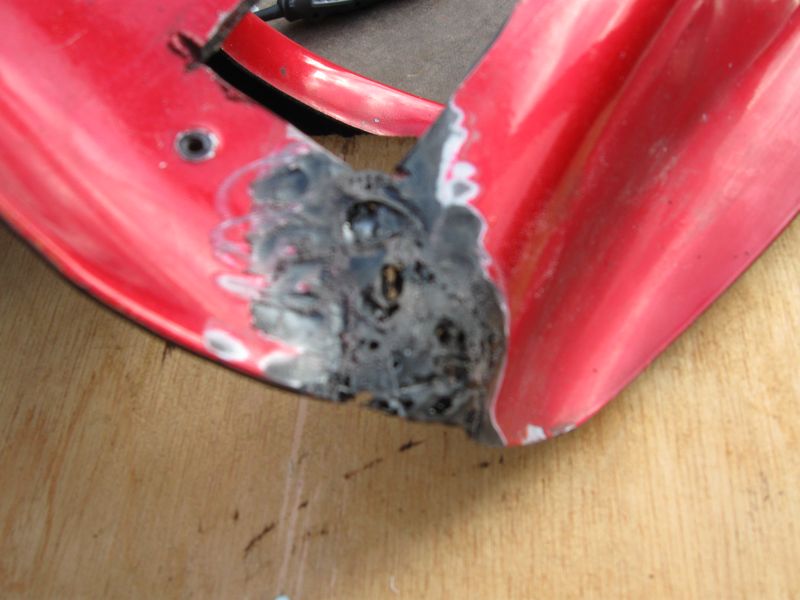

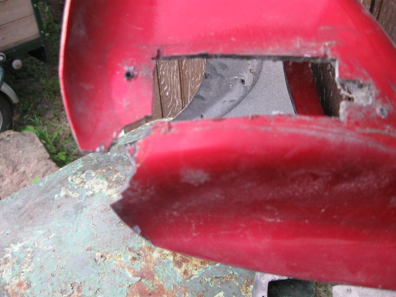

sinon, hier j'ai un peu continué à poncer mes carénages et petit problème.
le garde boue arrière , celui où est fixé le feu, à un trou de 4-5cm2 dû au frottement de la roue en roulant.
il va donc falloir que je le rebouche, ou en thermo-soudage , ou avec une colle et plaque quelconque .
mais si il y a un trou , c'est qu'il y a une raison .
j'en déduis donc que le propriétaire précédent avait de l'embonpoint ( et c'est un euphémisme ) ou bien l'amorto est mort .
ma question est la suivante : comment puis-je vérifier l'état de l'amorto avant de le monter ?
peut-être manque-t-il juste de pression...
j'en possède 2 , j'espère donc en avoir au moins un de bon.
merci
ps: les roulements de bras oscillant sont arrivés , il faut juste sortir les anciens maintenant . :? :cry:

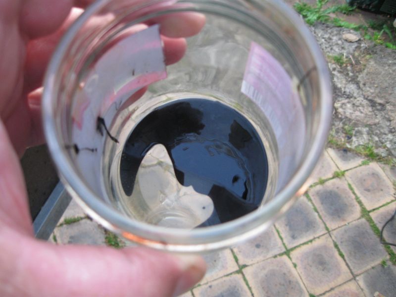

J'ai réparé un carénage en ABS et bouché un trou avec une pâte faite avec des chutes d'ABS (clavier d'ordinateur) dissoutes dans de l'acétone.
Le résultat est très acceptable.

mon trou se situe sur l'intérieur proche des flans du pneu.
Il faut faire par couches successives et mettre le turbo, ça prend vite mais c'est réversible.
Ne soit pas étonné, quand tu arases le surplus au cutter, il y a des trous (bulles)
il suffit d'en remettre une couche.
Sinon, il existe des baguettes d'ABS à poser avec un chalumeau à air chaud, mais là, c'est une autre histoire avec un bon
coup de main et un autre coût. Bon courage.
