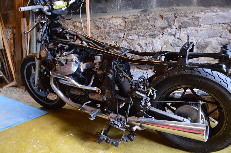

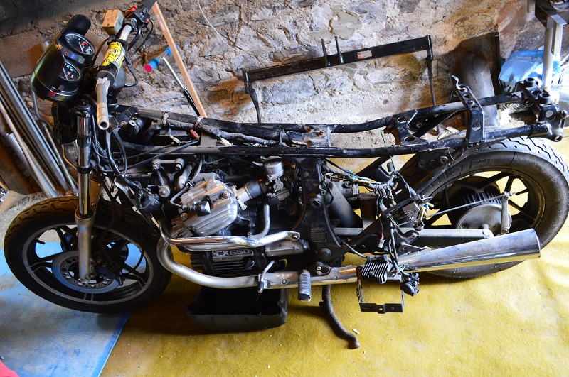

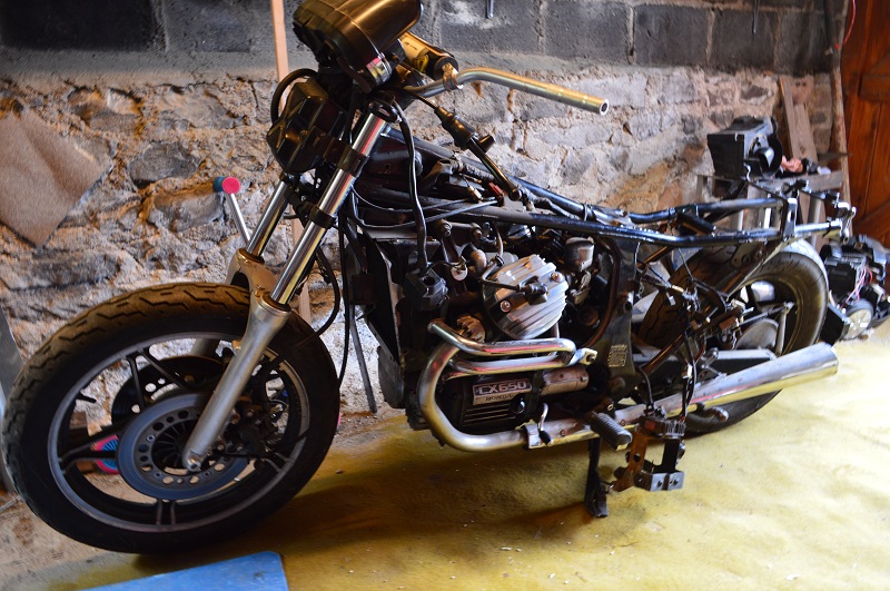

je vous avez promis des photos de ma seconde GL650 , que j'ai récupéré hier matin.
elle était stockée chez un pote à l'abri sous bâche dans une grange.
l'ancien proprio la stockait aussi à l'abri.
en gros, voici l'état dans lequel je l'ai acquise. cet à dire sans carénage .
j'ai juste commencé à démonter la batterie, la boîte à air (quelle galère !), vidangé l'huile qui était étonnement transparente, donc propre. le moteur n'est pas bloqué .
étant vendue sans réservoir , pas de problème de ce côté là , pour le nettoyer... mais je voudrais quand même nettoyer les carbus, et pour cela il faut les démonter.
comment faites vous ,sans tout enlever autour ?? je présume que j'ai bien fait de démonter la boîte à air .
il faut surement dévisser les câbles et peut-être les pipes d'admission .
je trouve çà beaucoup moins simple sur une moto d'origine que sur mon autre projet , qui lui était dispersé dans une dizaine de cartons.
le but étant bien entendu de la faire démarrer , car Mme apprécie peu que je remonte une moto d'égoïste avec selle solo.
celle servira aux longues balades dans les volcans d' auvergne.

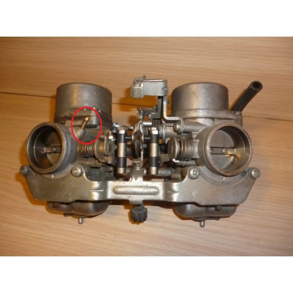

en nettoyant mes carbus , je me suis posé la question de savoir où rebrancher la durite partant d'ici :
je comprend bien que la noire est l'arrivée d'essence, mais celle ci je sèche.
merci à vous.
Messages : 4604
Ne serait-ce pas la prise de dépression à relier au robinet d'essence ?

je n'en sais rien , la moto ayant était vendu sans réservoir . est-il quand même possible de la démarrer sans résé , ni robinet ?
calamite63
Messages : 380
Message par calamite63 »
il me senble bien que c est le retour au robinet comme le dit PapyTwin
calamite63
Messages : 380
et non l essence ne coule pas sans j avais oublier de la remaitre et bin sa marchais plus :cry:

donc si je comprend bien , je ne peux pas essayer de la démarrer sans réservoir et donc de robinet ?!
aujourd'hui j'ai fini de remonter les carbus , le carter d'huile , fait le plein de LdR et d'huile.
j'ai changé le démarreur pour monter celui que j'ai "améliorer" avec des câbles de plus grosse section.
il me reste quelques fils à rebrancher et nettoyer les cosses oxydées .
donc comment puis-je faire pour tester un démarrage ?
merci à vous
Messages : 4604
Mais si, tu peux démarrer sans réservoir, à condition d'obturer ce trou sur le carbu, sinon tu auras une prise d'air . :)
Ce que veux dire calamité63, c'est que tu ne peux pas utiliser un robinet à dépression (comme sur le réservoir d'origine) sans avoir branché cette Durit, sinon ton robinet ne coule pas. :wink:
