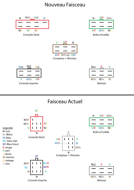

Donc, première constatation, ce ne sont pas les même multi-cosses. Ça se change facilement, donc ce ne serai pas un problème dans l'absolue.
Mis à part que le nombre et les couleurs de fils arrivant à chaque multi-cosse ne correspondent pas du tout entre les deux faisceaux...
Une belle image valant mieux qu'un long discourt, voilà ce que j'ai d'un côté et de l'autre:
J'ai fais la distinction entre les bleus foncés et les bleus clairs que lorsqu'ils arrivaient dans le même multi-cosse, je sais c'est con mais je m'en suis aperçu en recopiant le schéma sur l'ordi, désolé.

Harff tu nous en pose une colle là ... faudrait vraiment que je puisse descendre te voir un de ces 4 ... mais ce n'est pas possible pour moi pour le moment ... !
Faut que j’étudie tes multicosses avec le(s) plan(s) que j'ai en ma possession et qui ne sont pas sur l'ordi ou je te répond actuellement ....

Bon c'est a devenir dingue ton histoire ...
J'ai partiellement compris à 99% ton nouveau faisceau mais je bloque sur l'ancien ! surtout au niveau du comodo gauche ...
Prenons dans l'ordre pour ton nouveau faisceau puisque c'est lui qui nous intéresse
comme tu as dis
Neiman et boite à fusible sont identique sauf que moi sur mon plan sur celui de la boite à fusible je voie un Noir / Marron là ou tu as mis un Noir ... cela n'a pas d'importance majeur puisque de l'autre coté c'est un Noir qui se branche dessus
Sur le Multicosse du compteur
- Le fil Vert c'est => Masse des voyants température, clignotants, plein phare, compteur, compte tour, et fil au régulateur 7v
- Le fil Vert / Rouge c'est => Le voyant Point mort
- Le fil Noir c'est => Masse des voyants Point mort, Pression huile et fil au régulateur 7V
- Le fil Bleu foncé / Rouge c'est => Le voyant de pression d' huile
- Le fil Marron / Blanc c'est => l' éclairage Compteur, compte tours, et cadran de température (uniquement l'éclairage)
- Le Vert / Bleu c'est => La jauge de température (aiguille)
Par rapport à l' ancien
Le gris serai un fil de la centrale cligno qui va normalement au comodo (fil commun de l'inter cligno) si par contre c'est un blanc sale c'est un fil de la lampe H4 Code
Le Bleu si foncé c'est un fil de la lampe H4 Plein Phare et voyant correspondant
Si bleu clair c'est un fil du cligno droit lampe et voyant ou celui coté comodo (ça m' étonnerais quand même que ça soit celui là)
Le Bleu foncé / Blanc c'est le fil commun de l'inter code / phare au comodo
Si Bleu clair / Blanc c'est la veilleuse Av droite (cas particulier des modèles USA les clignotants Av sont équipés d' une ampoule Bi-filament servant aussi de veilleuse) pense pas que ce soit ça mais à vérifier si tu as 2 ou 3 fils aux clignos Av
Les autres fils ( Vert - Vert / Rouge et Marron / Blanc) de ce multicosse sont les mêmes
Le comodo Droit Nouveau faisceau
Le Noir c'est => un fil qui vas au bouton de démarreur et inter de frein Av
Le Noir / Blanc c'est => au bouton Arret Moteur
Le Vert c'est => la masse au bouton d’arrêt moteur
Le Bleu si foncé c'est => un fil de Plein Phare (peu être l'inverseur code phare) (peu être le fil Bleu de l' ancien Multicosse compteur)
Le noir / Jaune c'est => un fil de l' inverseur Code / Phare (en principe seulement montage USA)
Le Vert / Jaune c'est => un fil de l' inter de frein Av
Le Rouge Jaune c'est => un fil au bouton de démarreur
Différences avec l'ancien
Le Noir / Marron est en fait couplé avec le Noir de l'autre coté
Les autres sont les mêmes
Le comodo gauche Nouveau Faisceau (le plus compliqué de tous)
Le Bleu Clair c'est => inter cligno droit
Le Noir c'est => fil soit inter klaxon soit un autre inter qui normalement n'est que sur les 500A - B
L' Orange c'est => inter cligno gauche
Le Vert clair => bouton klaxon
Le Bleu foncé / Blanc => fil inter Code
Le Vert foncé / Rouge c'est => inter sécurité débrayage
Différence avec l'ancien ...
comprend plus rien ... le mieux que je pense c'est ...
Le Bleu Foncé => doit être inter Plein Phare
Le Noir / Marron => Un commun de l'inter cligno utilisé dans la permutation Cligno / veilleuse USA
Le Bleu Clair / Rouge => aucune idées le seul que je voie est au niveau du boitier CDI
Le Bleu Clair => devais être au niveau de l'inter cligno gauche
Le Bleu foncé / Rouge => aucune idées non plus en principe cette couleur va de la sonde pression d' huile à sont témoin
Le Marron => Feux de position ou non utilisé (est tu sur que ce n'est pas un orange sale, dans ce cas ce serai inter cligno gauche (plus logique))
Le Vert => bouton klaxon
Le Noir => fil soit inter klaxon soit un autre inter qui normalement n'est que sur les 500A - B
Ouff j'espère ne pas dire de conneries et être suffisamment compréhensif

Dreamracer a écrit :sur mon plan sur celui de la boite à fusible je voie un Noir / Marron là ou tu as mis un Noir ... cela n'a pas d'importance majeur puisque de l'autre coté c'est un Noir qui se branche dessus
Alors ça oui j'ai vu aussi sur le plan, 10 contre 1 que le fil est juste trop sale pour que j'ai vu le marron !

Alors, j'ai essayé de réfléchir un peu. :ko
D'après ce que me dis Dreamracer et d'après le plan du faisceau voilà ce que je devrait avoir:
Multicosse marron = compteur + témoin (6 broches utilisées, 7 normalement):
Vert 4* (masse multiple)
Marron/Blanc *2 (compteur + compte tour)
Rouge/Vert (témoin point mort)
Rouge/Bleu foncé (témoin pression d'huile)
Bleu foncé (témoin plein phare)
Noir *2 (masse multiple)
[s]Bleu/Vert (jauge de T°)[/s]Je n'en aurais pas
Les différentes masses arrivent en 2 seuls fils on dirai, 1 vert et 1 noir.
Sinon c'est OK au final.
Multicosse rouge = comodo droit (6 broches utilisées d'un coté, 7 de l'autre):
Rouge/Jaune (bouton de démarrage ON)
Noir/Jaune (bouton de démarrage OFF)
Noir/Blanc (coupe circuit)
Vert (masse coupe circuit)
Vert/Jaune (feux stop)
Noir (masse feux stop & masse bouton de démarrage en entrée) c'est lui que j'avais étiqueté "bleu" car je l'ai pris pour un bleu marine...
Noir/Marron (masse du bouton de démarrage en sortie)
OK !
Multicosse noir = comodo gauche (7 broches utilisées):
Noir (Klaxon)
Vert *3 (masse multiple)
Bleu foncé (plein phare)
Bleu clair/Blanc (feux de croisement)
Vert/rouge (sécurité débrayage)
Orange (clignotant gauche)
Bleu ciel (clignotant droit)
J'ai pas le bleu foncé là... Mais j'ai 2 noirs !
Le truc c'est que je le trouve nul part ce fil bleu foncé.
:crazy Pas facile tout ça, mais je crois que j'y suis presque et on y voit un peu plus clair.
Ça vous parait bon ?
