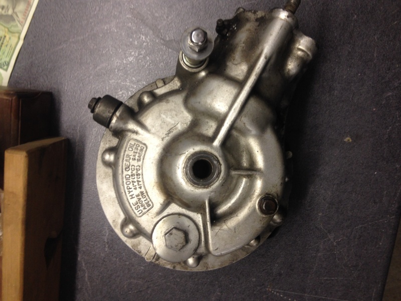

je vous mets quelques photos de la prepa des diverses pieces
le train arriere est remonté.

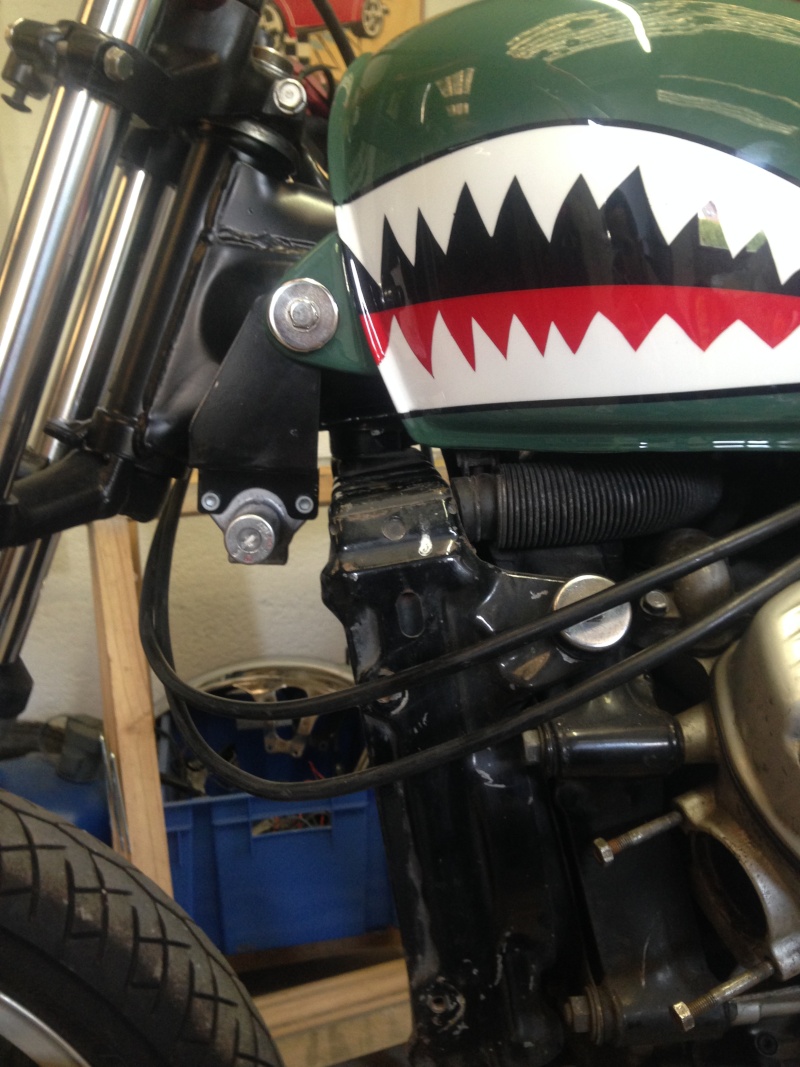

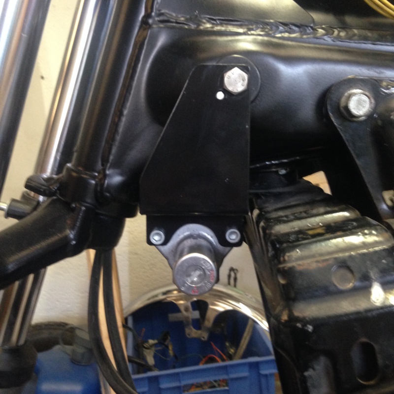

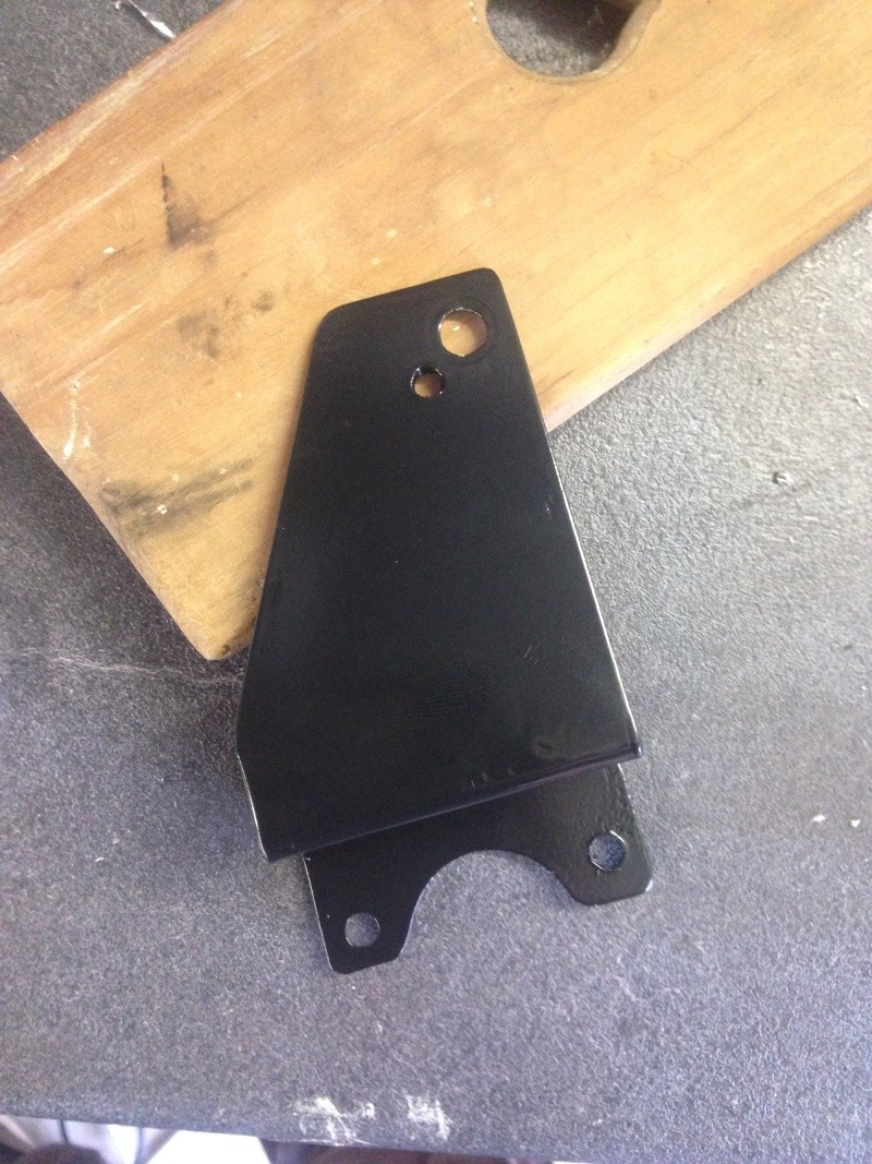

j'ai aussi deplacé le neiman sous la poutre centrale a l'aide d'une petite pate maison.
une petit trou avec un pion de centrage pour ne pas que la pate bouge.
essai sans resé
et avec

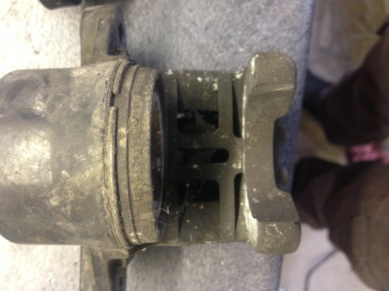

et après j'ai attaqué la réfection des étriers.

bien pensée ta fixation de neiman !
je recherche aussi à la déplacer sur mon gl , mais je n'ai pas encore étudié où.
si je peux te donner un conseil, ne met pas de porte-clé trop long et trop dur , car avec le ballant tu risques d'endommager tes ailettes et la peinture de ton radiateur.

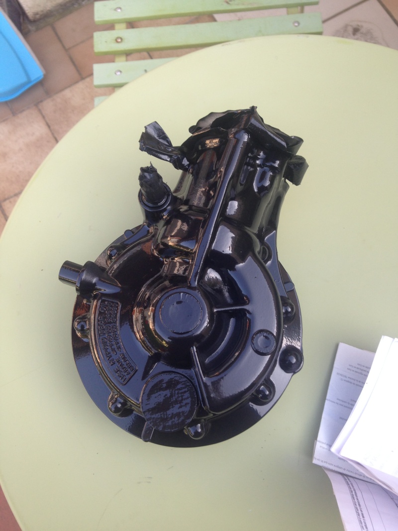

Sinon une question, pour le couple conique, au boulot j'ai de l'huile bp type ep sae 90 je peut m'en servir ?

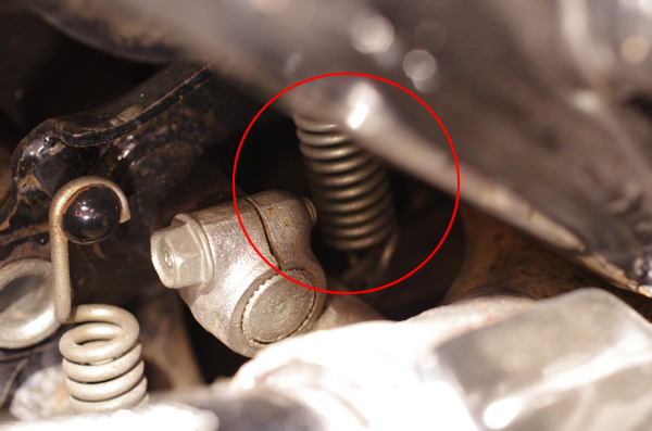

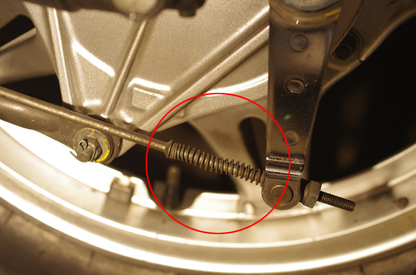

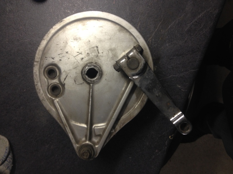

La position est génial. Reste un truc à voir, pas de rappel de la pédale de frein arrière. J'ai oublié un ressort?
Hâte de recevoir les dernières pièces ;)
Messages : 9290
Soit tu as oublié le ressort, soit il est détendu, soit ton axe est grippé au niveau du frein en lui-même.
Romain58
Messages : 134
Enregistré le : lun. 18 juin 2012 06:20
Message par Romain58 »
C'est celui qui est sur la tige fine juste derrière l'écrou de réglage ?
Messages : 9290
J'essaierai de penser à prendre une photo demain si personne ne le fait avant.

Messages : 9290
Merci malekovitch même pas eu le temps de le faire ce matin.

Messages : 678
Localisation : BZH
Message par malekovitch »
Pas d'soucis ;) Mon bureau est à 2 mètres de mon garage, ça aide... je peux même aller la voir en pyjama si j'veux... (pyjama avec logo CX bien-sûr, ha ha)
