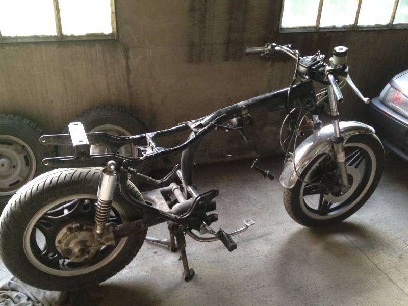

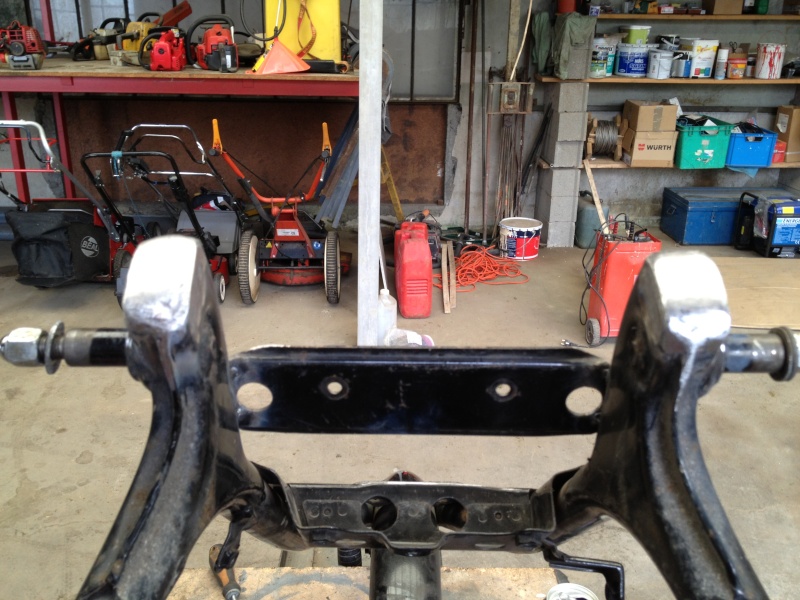

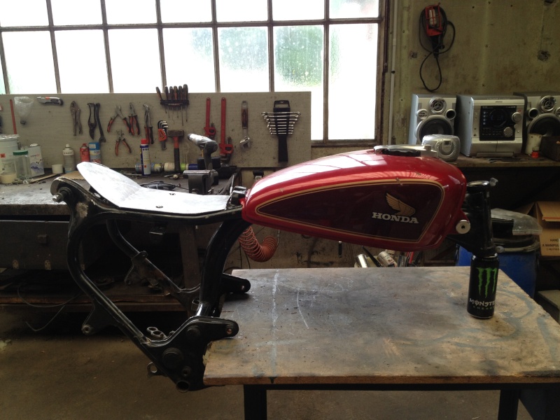

Donc j'ai attaqué le boulot. Démontage, coupage du cadre, plaque de la future selle, rebouchage su cadre.
Début du démontage

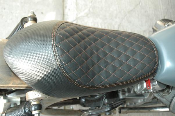

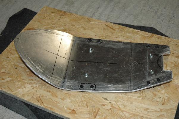

le fond de selle

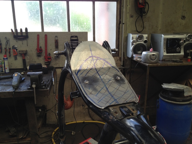

fabrication de tôle pour reboucher le cadre. Je l'ai légèrement arrondi pour ne pas casser la ligne de la moto.

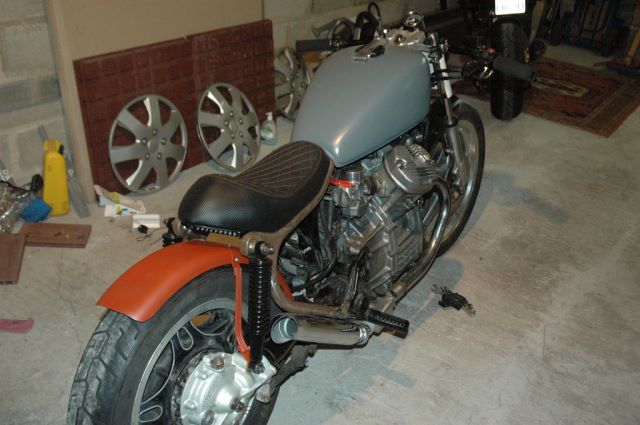

et pour voir ce que ca donne avec le reservoir
Ensuite je remonte tout a "blanc" sans le moteur histoire de voir a peu pres comment tout va etre placé, faire les tube d'echappements, le bac a batterie sous le moteur, etc...
Une fois tout monté et bien en place, je re-démonte, et je prepare toute les pieces, nettoyage peinture etc...
