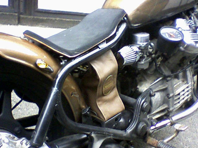

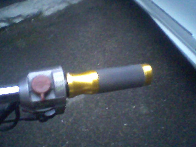

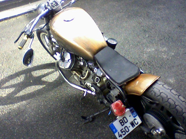

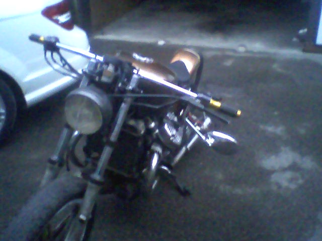

pas beaucoup de temps a consacrer a ma cx
pour me faire pardonner je lui est offert une nouvelle paire de poignées
j'ai remonté légèrement le phare avant

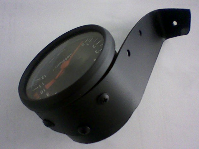

puis fini de fabriquer le support de compte tours latérale
encore du boulot mais on va dire qu'il faut qu'elle roule pour fin mars

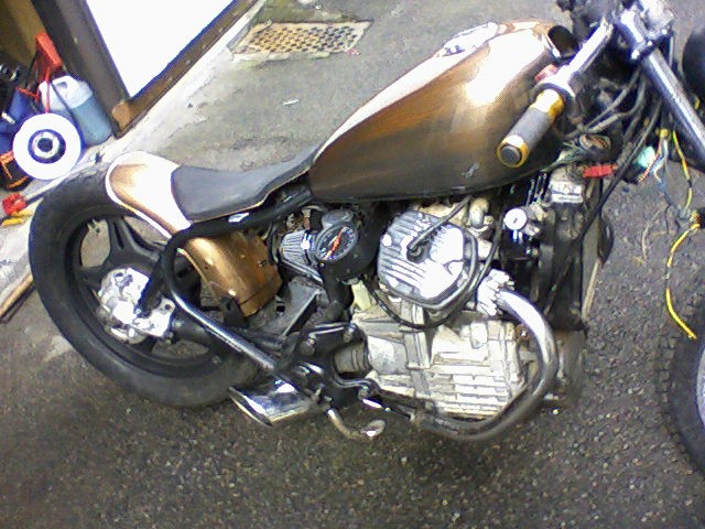

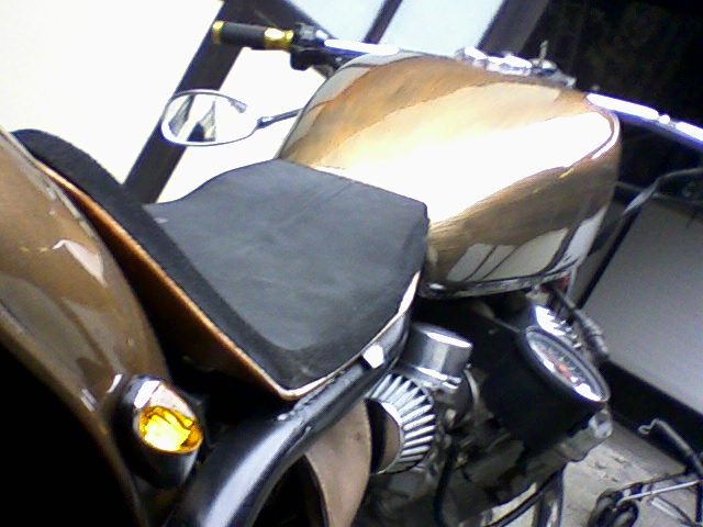

aujourd'hui pas grand chose de nouveau.
le moteur démarre bien, les échappements sont raccordés, l'embrayage va bien en statique.
pose du rétro sous le guidon, çà fait bizarre les premières minutes puis va bien avec le reste.
malheureusement la photo est de mauvaise qualité.
j'avais depuis le début un problème au comodo droit (démarreur, coupe circuit), puis en brossant un peu le neiman je me suis apercu que je mettais sur P et non sur ON :kelkon
Ce soir peinture de la jante arrière.

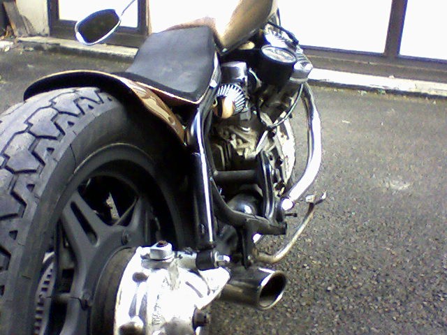

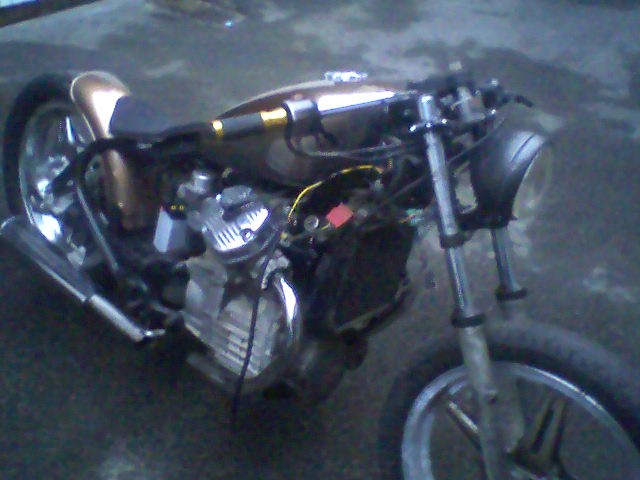

bon déçu par mon échappement, je repars d'une feuille blanche.
je veux un echappement laterale.
alors un peu de boulot a reprendre
petit essai du support de plaque police en statique (avec du scotch)
Messages : 9331
Ça fait pas un peu gros?
Messages : 6374
tu es en échappement libre vu le diamètre ? :up

Il faut que j'arrive a crée un petit volume a la jonction des deux échappements.
l'ennuie est posé par le support de béquille centrale, le passage du renvoie de frein arrière et la faible hauteur de l'ensemble.
Donc on va se gratter la tête et trouver une solution car en échappement libre c'est trop bruyant.
après la repose de la jante arrière passage a la peinture de la jante avant.

tu vas etre en solo pourquoi n'as tu pas dessoudé les supports passage ?
frederic
Messages : 148
Localisation : saint chamond
Message par frederic »
il me servait a l'origine a fixer les echappements.

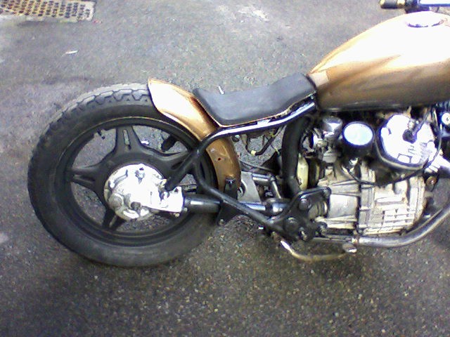

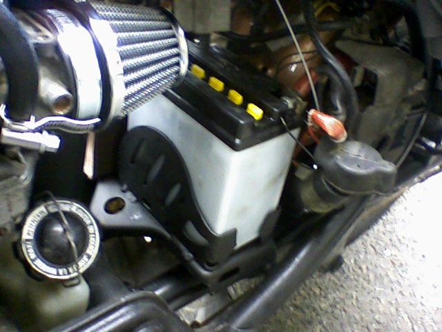

pose des clignotants arrières et d'un vide poche (ancien emballage de whisky)
réalisation de mon support de batterie
