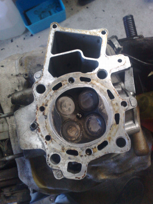

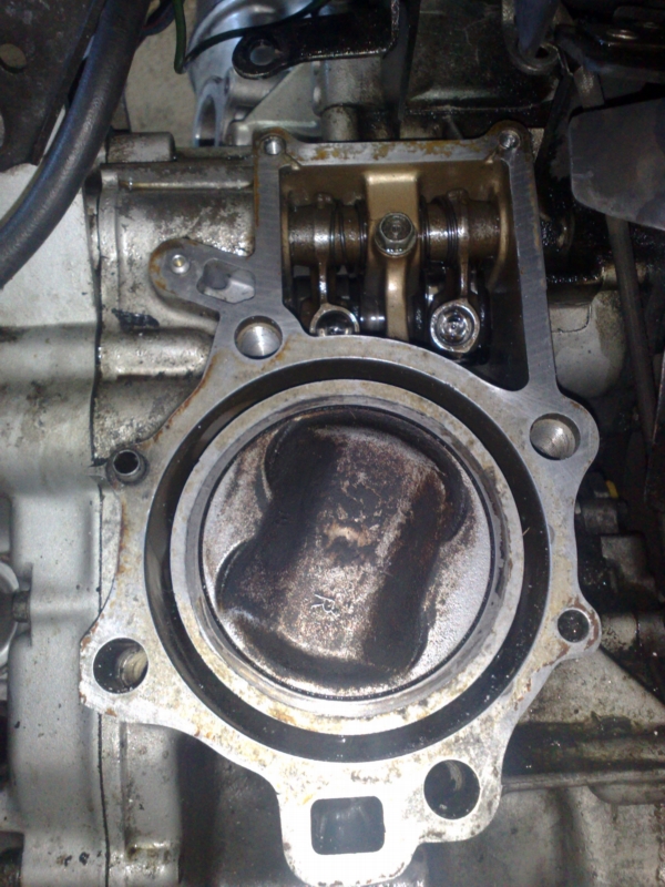

Seconde tentative sur le cylindre droit, j'ai tout redémonté, nettoyé. Voilà ce que ça donne, l'acétone c'est pas mal quand même, mais je n'arrive pas à faire mieux.
J'ai racheté des petits joints, une pochette pour 2€, pour avoir un nouveau joint pour le gicleur d'huile. S'il y en a que ça intéressent.
Sinon attention au remontage, l'écart des deux plots n'est pas bien dimensionné sur le joint de culasse (issus de la pochette de joints moteur que l'on trouve partout), il faut donc y aller très doucement.
Tout est remonté, il me reste un truc à faire niveau carbus et je testerai ça demain matin.
