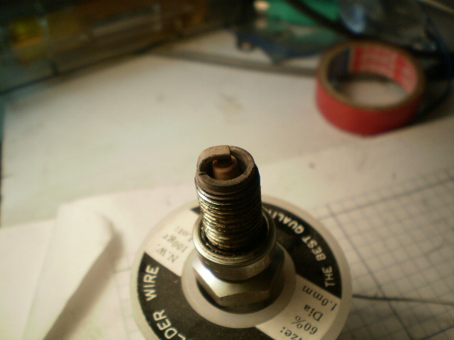

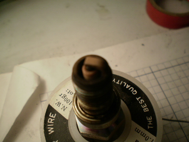

pour les bougies celle de gauche brun, celle de droite blanche tandance brun clair pourtant le gars qui me la vendu avais fais faire une syncro carbu. je ense que je peus déja en refaire une c surement pour cela que ca pétaradé dans mon pot droit

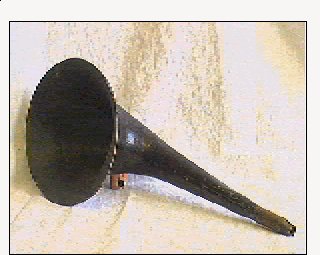

salut axel, je crois avoir trouvé la solution pour ton probléme de carbus, tu veux garder tes cornets, mais le débit d'air et trop important, pourquoi ne pas essayer ces cornets la

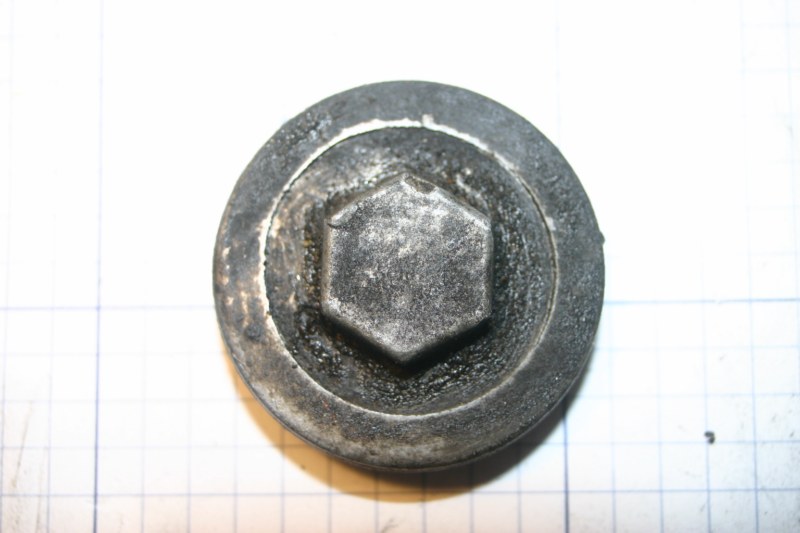

sinon j' ai a priori trouvé la panne cela viendrais du démarreur
le palié du cartère arrière et usé du cout le rotor frote mais il n' est pas mort
est ce que l' on peut jute changé le palié ou le cartère ou esque il faut changé l' ensemble ???
voila quelque photos du problème
