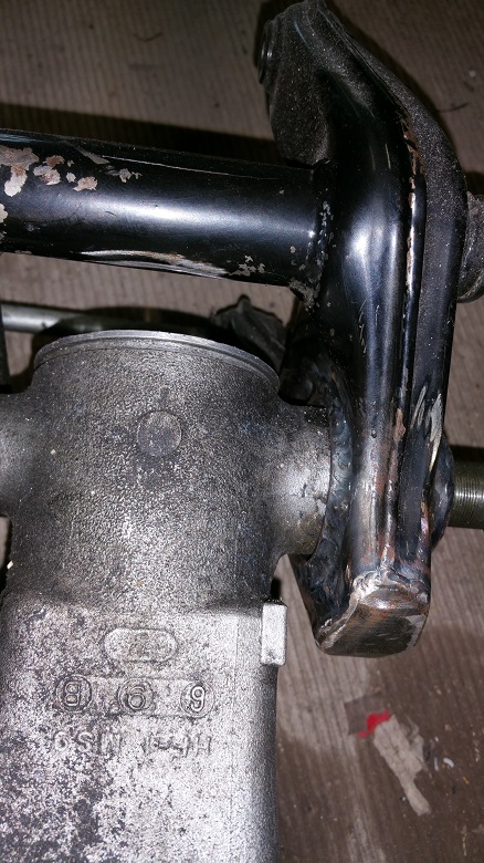

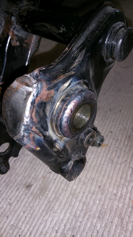

Message par arbreacame »

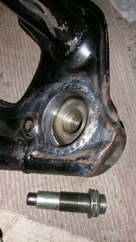

voila, travail sur le côté droit du cadre terminé, Lahaye ça va t'interreser :P
maintenant j'ai pu recuperer 10mm pour que le monobras aille sur la droite

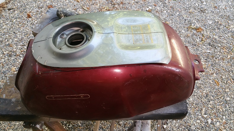

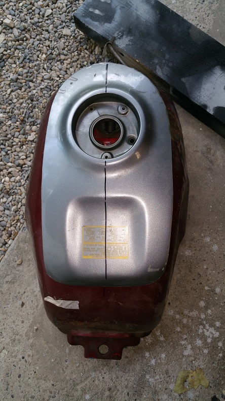

prochain travail ,
découpage du réservoir pour y insérer le haut d'un réservoir de 900 CBR

arbreacame a écrit :voila, travail sur le côté droit du cadre terminé, Lahaye ça va t'interreser :P
C'est sur que tu ne touches pas aux fixations du cadre aux platines, mais je trouve le pivot droit assez massif et en plus tu y rajoutes axe et contre ecrou: ça fait beaucoup de chose qui sortent côté droit...
Je préfère mon montage c'est plus discret hormis le decalage, qui sera invisible aux appuis et la coupure invisible après renforcement
Non non absolument pas. Côté droit ça sort exactement comme à l'origine. Peux être que la photo trompe l'oeil. Après l'axe de droit sera ré-usiner pour ne pas depasser :D
Je ferais des photos plus tard une fois installé

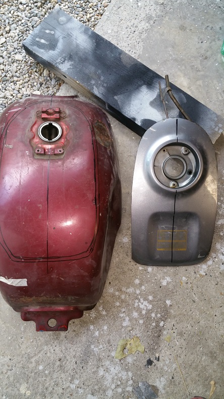

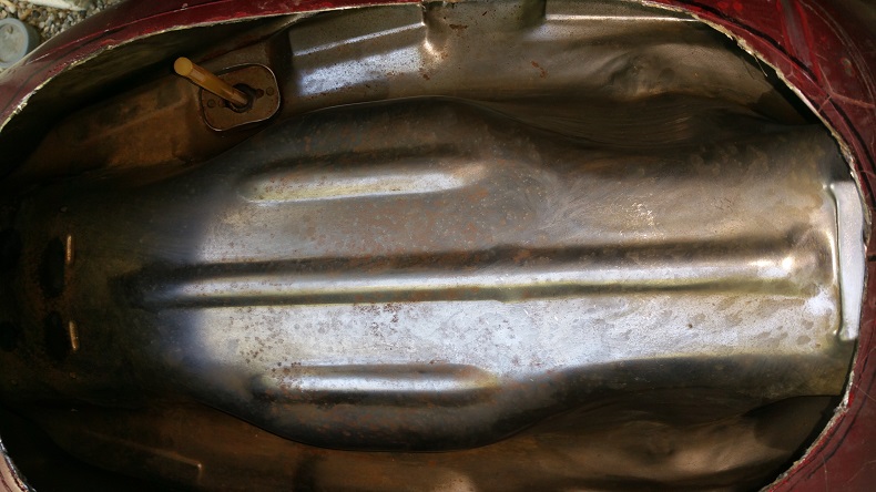

et voila
disqueuse 1 / réservoir 0 :lol:
pour ceux qui n'ont jamais vu un interieur de réservoir de 500 cx :D
les grandes lignes.....

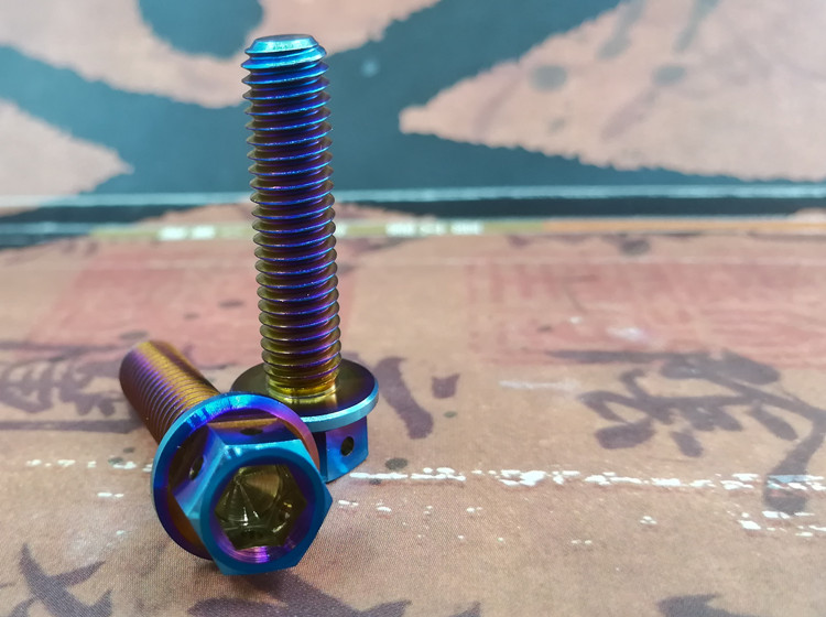

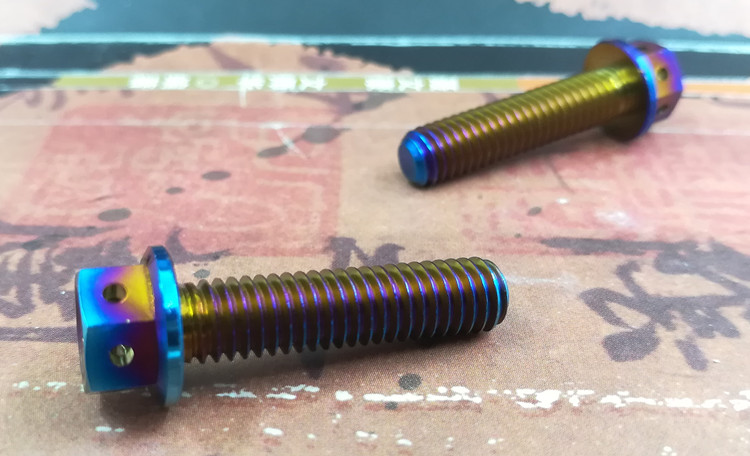

bon pour passer le temps j'ai travaillé sur la visserie du moteur:
au debut j'etais partie sur de la visserie titane
puis le tarif m'a vite calmé , pour l'ensemble du moteur , j'arrivais dans les 300€ :evil:
alors je me suis rabattu sur un kit inox
au debut j'etais partie sur de la visserie titane puis le tarif m'a vite calmé , pour l'ensemble du moteur , j'arrivais dans les 300€ :evil:

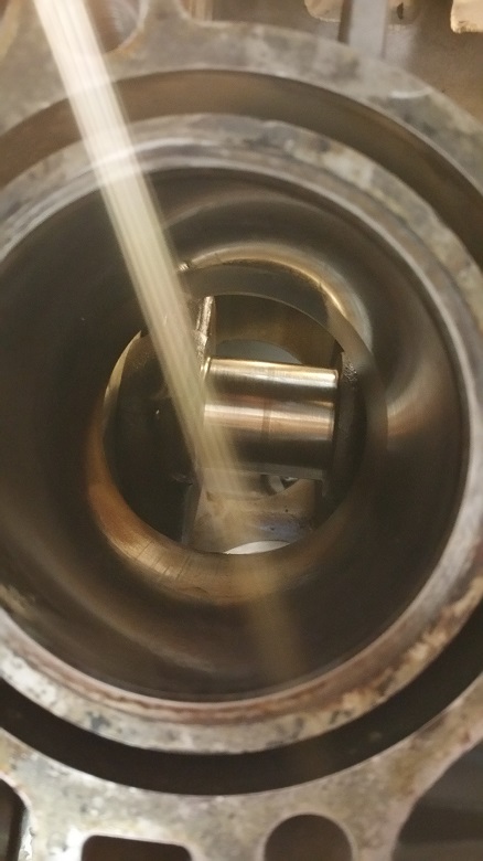

Comment tu peux mettre des pistons de 650 cx à m'intérieur ? ?
Ils fonts 82 mm de diamètre si je dit pas de connerie contre 78 ceux du 500.
Ça fait un sacré realesage à faire !!!, la chemise ne va pas apprécier ! !.
Pourquoi tu ne te rabat pas sur des pistons en sur côte +25 voir +50 ?
Ça c'est mes calcul avec des pistons de 650 cx pour ton moteur de 500.
π×4,1^(2)×5,2×2=549 cm3
:crazy

arbreacame a écrit :Comment tu peux mettre des pistons de 650 cx à m'intérieur ? ?
π×4,1^(2)×5,2×2=549 cm3 :crazy
Ca ne fait que 2 mm au rayon à reprendre...
Le tout est de savoir combien font les chemises d'origines!! Sinon passer à des chemises oversized, comme le faisait Barigault avec des pistons de CB pour les XL 125.
L'avantage des pistons de 650 est que les empreintes des soupapes sont décalées comme le 500, alors qu'habituellement: elles sont alignées dans l'axe du vilo (ou à 90°)...

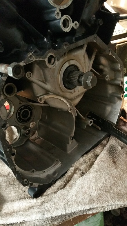

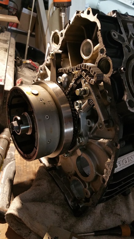

les nouvelles, ce w end redemontage du moteur :cry:
pour pouvoir réaléser les cylindres
il me reste à sortir le vilo, si vouis avez des techniques je suis preneur !!!!
Messages : 6364
J'ai déjà vu plusieurs chemises de 650 gl fendu. Et même ovalisee et se sont des moteurs étudié par honda. Tu n'as pas peur que cela se réalise avec t'as modification
