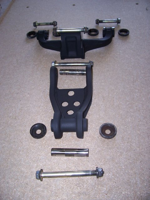

2ème point, le prolink
J'aimerai le démonter pour pouvoir le nettoyer correctement et regraisser ce qu'il faut mais c'est bloqué.
Pas moyen de sortir ces deux vis.
Y'a une astuce spéciale ? a priori sur le manuel d'atelier ils les sortent comme ça sans plus de soucis, mais chez moi ça ne bouge pas.
Celle du bas est complètement bloquée, je ne peux même pas la faire tourner.
Celle du haut tourne mais ne veux pas sortir.
HELP :help:
Merci d'avance pour vos réponses éclairées.

Localisation : Wallonie
Pour l'amorto si il est vraiment mort,on peut monté un neuf mais compte entre 400 et 600 euros !
Pour le Pro-Link peut-être chauffer un peu les vis en question !

Merci pour la photo du prolink, au moins je vois bien qu'il n'y a pas d'autres vis.
Je vais y aller à la bourrin alors :)
