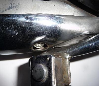

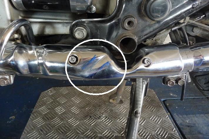

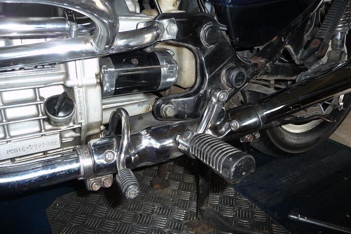

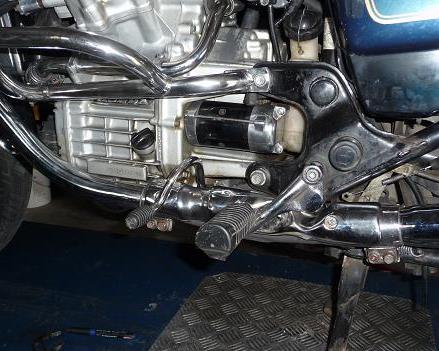

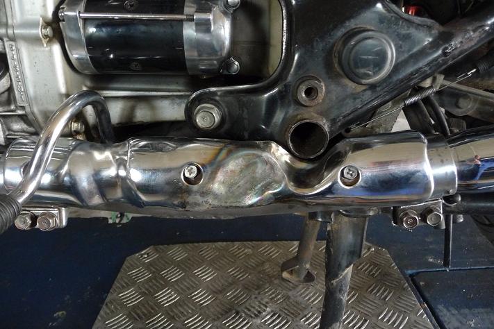

Grâce au passage de Thierry mecano à la maison, China Blue a maintenant tout ce qu'il lui faut pour être définitivement belle et performante.
Maintenant, le régulateur 7 V régule et le cache chromé .........cache !
Si le montage du régulateur 7volts ne fut qu'une formalité (3 cosses à rebrancher), l'adaptation du cache de routière sur un custom m'a demandé un peu plus de travail.
En effet le repose pied avancé de Custom gêne pour la mise en place du cache.
Après avoir repéré l'endroit précis qui gênait,
je m’apprêtais à utiliser la scie à métaux pour enlever le morceau quand je me suis ravisé pour tenter une déformation à chaud en sortant le chalumeau.
Un peu d'huile de coude (et de touret à polir !) devraient lui redonner un aspect un peu plus présentable.
Il m'a suffit ensuite de souder un écrou sur le collier de serrage du pot pour recréer le troisième point de fixation, absent sur les custom.
Et après avoir replacé le repose-pied, ça passe pile poil et, même si me coups de marteau restent visibles, c'est encore présentable.
D'autant que, selon l'angle de vue habituel, c'est même parfaitement caché par le repose pied.
