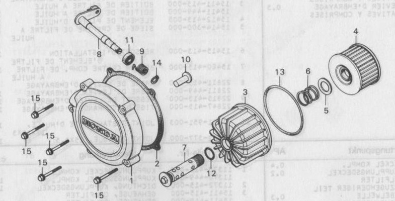

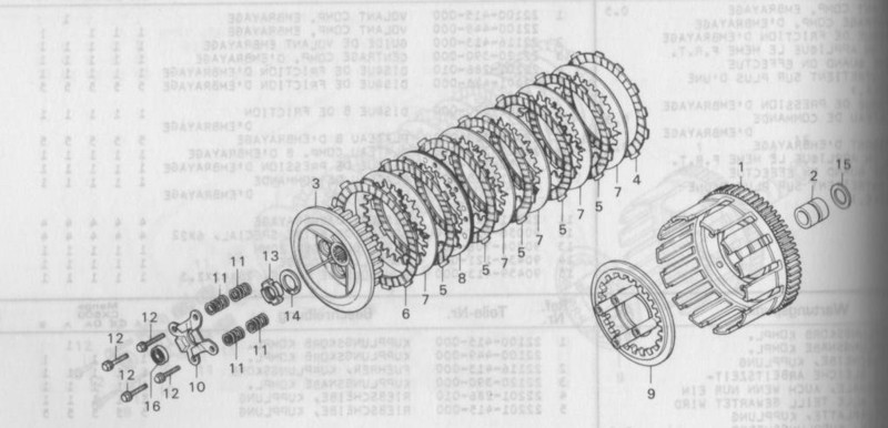

bon j'ai une couille je comprend rien :shock: le J-Luc et moi on ce tappe l'embrayouare ( surtout lui ) dans les règles, jourd'hui,
je rempli le moulin d'huile, j'en profite pour changer le filtre et bin ................................. ça n' embraye pas !
le levier de cartère fait son va et viens mais la roue reste bloquée !!! à votre avis ?
Si ta roue est bloquée comme tu l'expliques, c'est que ça ne débraye pas!
Si tu n'as pas fait d'erreur, ça doit fonctionner!
As tu remis le mème nombre de disques?
La partie centrale, (la noix pour les intimes) est elle libre par rapport à la cloche?(c'est la partie extérieure)
Si on oublie la rondelle de calage entre les deux,ça donne ce genre de panne! 8) :bye
Déjà, il faut que ton embrayage ressemble à cela, après on en reparle.
Sans oublier la partie commande d'embrayage.
J'ai des disques lisses et garnis et toutes les pièces qui composent l'embrayage au cas ou ..............

Message par jlv58 »
Est que la pièce 10 peut être tombée ou elle tient bloquée quand on démonte le couvercle ? J'ai un trou de mémoire.
Jean-Luc
La pièce 10, c'est la commande de butée d'embrayage qui pousse le roulement !
ça tombe facile!
J'espère que vous avez travaillé dans un coin clean!!!!!!!
Si tu ne la retrouves pas, j'en ai d'avance...... :P

sans vouloir m'avancer, la vis 10 est dans son logement ... je pense ke la seul chose ke l'on a oublier de faire,
c'est de l'huiler les disques au montage et depuis ça du coller, mais j'suis loin d'être pro donc j'vous fait confiance :binouze:
