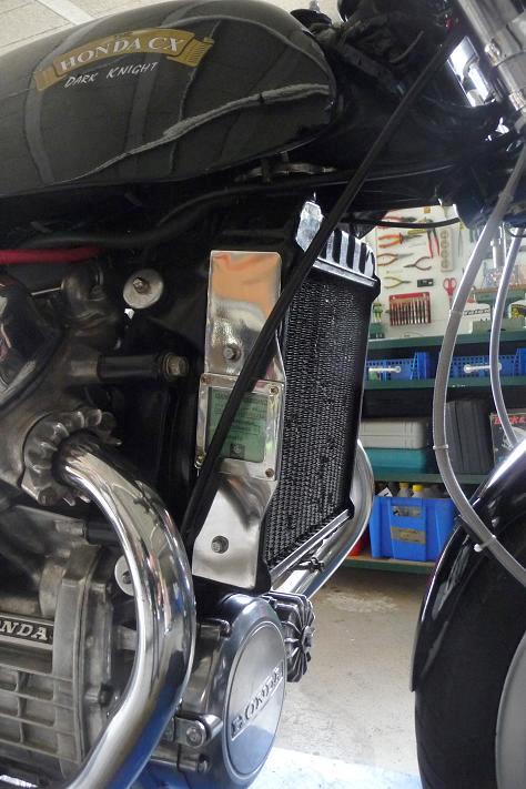

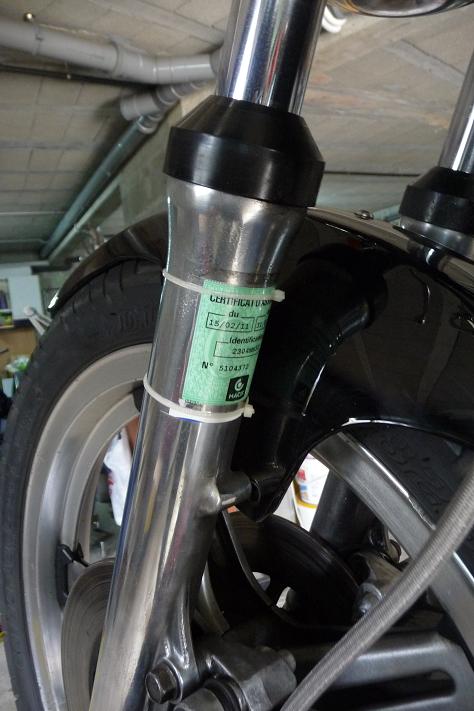

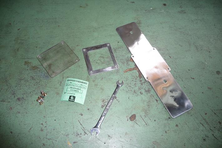

Oh, rien de bien excitant, mais il y avait un bon moment que je trouvais ma fixation de petit carton vert pas très esthétique :(
Fort de mon récent bricolage sur CHINA BLUE mon custom, j'ai tenté de m'en inspirer.
L'emplacement prévu sur CHINA BLUE étant ici déjà occupé par le récupérateur de fluides, il a fallu aller chercher ailleurs, mais la réalisation suit le même principe avec les mêmes matériaux (tôle d'alu et chutes de lexan) :
Une fois en place,sans rendre le carton vert vraiment esthétique, c'est quand même un peu moins pire. :)
Et puisque j'avais sorti les outils pour couper la tôle, j'ai fait la même chose de l'autre côté pour mettre en valeur ma "boîte à outils" :lol:

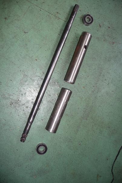

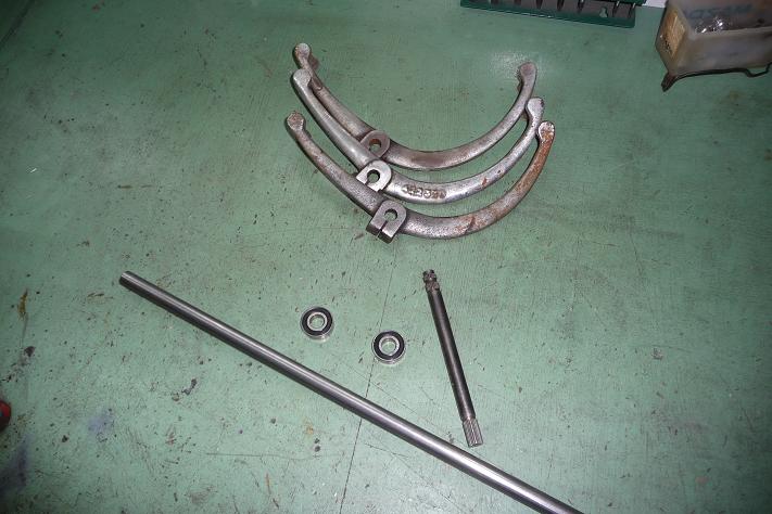

Comme d'habitude et fidèle au principe de Lavoisier (rien ne se perd, etc …) j'ai raclé les fonds de tiroirs.

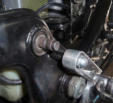

J'y ai trouvé un axe de sélecteur de 175 MOTCONFORT (plus vieux que moi) qui à la particularité d'être muni de dents de souris aux deux extrémités.
Une collection de sélecteurs de la même provenance complète la moisson avec un bout de tube de diamètre intérieur compatible avec l'axe et des roulements (modèle courant 6001) qui s'adaptent pile poil à l'axe de Motobec et au tube de cadre des CX .

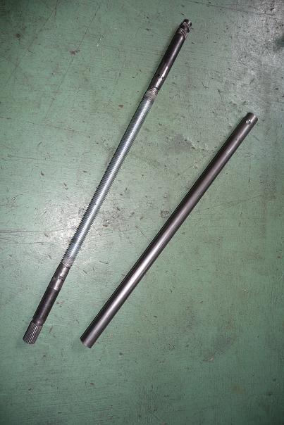

Après avoir recoupé et rallongé l'axe avec une tige filetée de même diamètre, Il a été manchonné avec le tube de 12mm pour lui ôter toute envie de se tordre (de rire ?) quand je vais freiner.

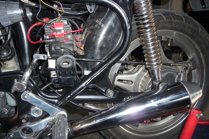

Image Image

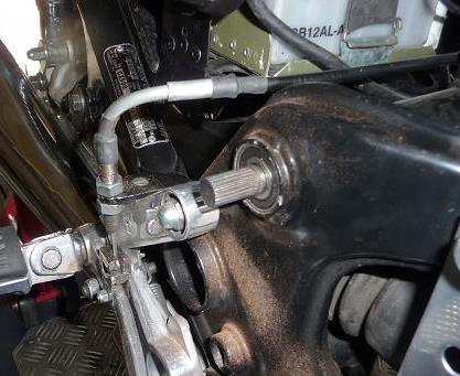

Et voilà un axe qui dépasse pile ce qu'il faut de chaque coté du carde et qui tourne sans effort grâce à ses deux roulements.
Image Image

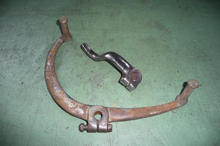

J'ai ensuite torturé au chalumeau ce qu'il restait du sélecteur Motobec pour lui permettre de se faufiler derrière le cadre en se transformant en biellette de frein.
Et voilà un coté de terminé.

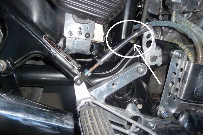

Une chose me tracassait sur le montage de Panpan : comment allait se comporter la tringle de plus de 50 cm de long qui agit en poussant sur la biellette du tambour (et non en tirant comme on le fait habituellement).?
D'autant que le "S" qu'elle fait pour s'aligner avec les biellettes favorise le flambage à cet endroit. :(
Il suffit qu'elle tire au lieu de pousser pardi ! ! !:)

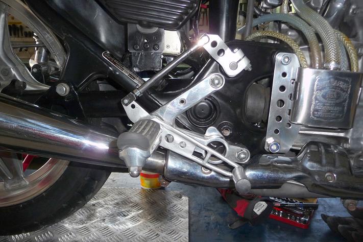

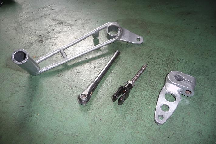

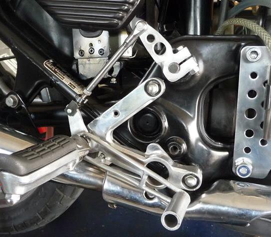

Pour cela il m'a fallu modifier la cinématique côté pédale.
C'est de ce côté qu'on va pousser, mais avec une tringle de quelques centimètres, impossible à tordre vu sa faible longueur.
Et c'est toute une pédale de frein qu'il m'a fallu refaire : quelques longueurs de rond plein de 6 et une douille 6 pans repercée ont fait une pédale fonctionnelle à défaut d'être très esthétique.
Parallèlement, j'ai sacrifié un autre sélecteur de Tobec pour en faire la biellette qui ira sur l'axe.
Les chapes de jonction viennent quand à elles d'une tringle de frein arrière de la même origine.

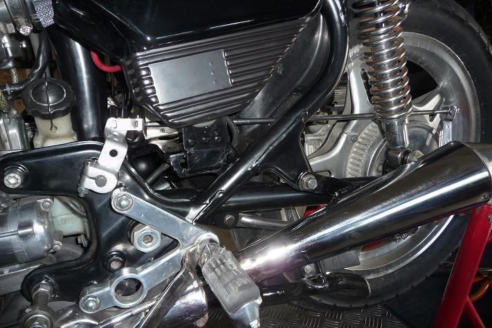

Quand tout ça est en place, ça fonctionne dans le bon sens à l'arrêt, surtout que j'ai conservé mon ressort de rappel sur la biellette en changeant simplement son ancrage.
Image Image
A noter que je ne me suis pas trop préoccupé d'esthétique : ce montage a d'abord pour but de valider le principe et d'expérimenter les longueurs des différentes biellettes pour le meilleur agrément/efficacité de la commande.
Je ne manquerai pas ensuite de refaire des biellettes avec des embouts de sélecteurs un peu moins monstrueux que ceux des vénérables Motobec. :)

Y a un truc qui me chagrine.....comment tu maintiens les roulements au niveau axial ? ils sont p'tre montés en force sur l'alésage ? tu peux nous dire ?
Messages : 4690
PANPAN63 a écrit :Y a un truc qui me chagrine.....comment tu maintiens les roulements au niveau axial ? ils sont p'tre montés en force sur l'alésage ? tu peux nous dire ?
Ils rentrent en force sur l'alésage.
J'ai inséré un tube du même diamètre à l'intérieur pour qu'ils affleurent et ne rentrent pas plus.
Pour l'instant ça tient très bien (et le jeu latéral avec les biellettes sur l'axe empêcheraient les roulements de sortir complètement s'ils étaient épris de liberté).
Cependant, si ça arrive, je ferai un trou taraudé dans le tube transversal et maintiendrai les roulements avec des vis pointeaux. :)

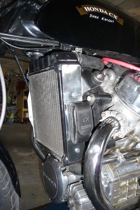

Quand même un coup de bol que les roulements aux bonnes côtes existent!
Sinon, ce tube (où vont tes roulements), sert à quoi habituellement?
Et c'est quoi les sortes de caches plastiques sur les cones de filtres à air?

non je déconne mais tu as de bon yeux, mais papy me dira si je me trompe ou pas mais de mémoire c'est pour réduire le debit d'air pour un probleme de montée en régime et de trous ou d'engorgement ( de mémoire alors c'est pas gagné!!!)

"Donnez moi un levier et je soulèverai le monde" a dit Archimède.
Le pauvre a du se retourner dans sa tombe s'il a vu comment j'ai mis en œuvre son affirmation avec la commande de frein arrière du Dark Knight ! :x
Je me suis en effet magistralement emmêlé les pinceaux dans la longueur et l'inclinaison de mes leviers et ça m'obligeait à appuyer très fort pour freiner très peu alors que l'objectif était de faire l'inverse !:(
Certes le démontage de mon tambour à révélé une piste digne d'un terrain de cross mais le changement de roue n'a que très peu amélioré la situation.

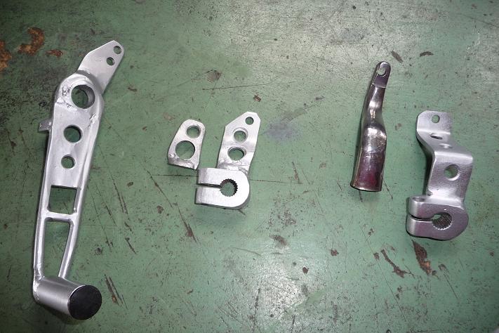

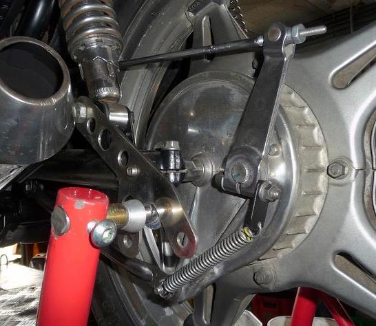

J'ai donc radicalement modifié la géométrie de mes biellettes (à gauche les anciennes, à droite les nouvelles).
J'en ai profité pour renforcer la pédale et surtout changer l'inclinaison de son levier pour un meilleur angle d'attaque.
La longueur des leviers est maintenant plus logique pour démultiplier l'effort et les angles d'attaque me plaisent davantage.
J'ai conservé deux ancrages possibles sur la pédale car je ne sais pas encore si vaudra mieux avoir moins de course ou plus de puissance.
Avec une géométrie plus conforme aux règles de la physique, ça devrait être plus efficace en principe (celle là, avec Archimède, je ne pouvais pas la rater ! :? ).
On verra ça demain sur la route ! :)
