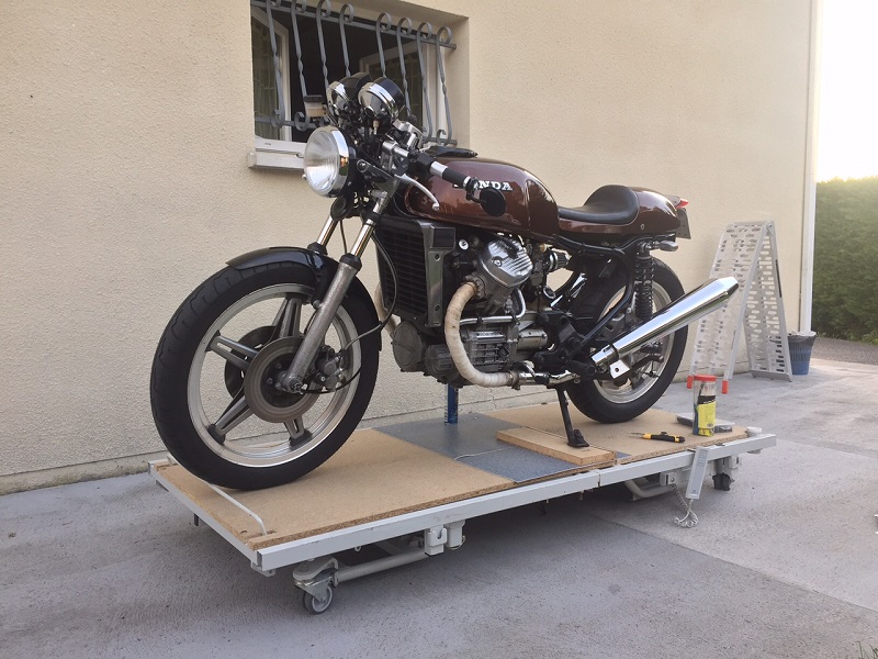

Je me suis fait aussi une table élévatrice électrique, à partir d'un lit médicalisé.
Voici ce que ça donne :
Elle est d'ailleurs en vente car j'en ai fait 2 : Mise à prix à 200€, mais prix très négociable pour un membre du forum.

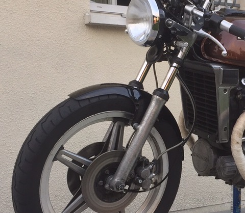

Détail du Garde boue avant :

Café_racer exemplaire tout à fait dans l'esprit des Triton et Tribsa à l'époque.
Et pas d'accessoires made in China de mauvaise qualité........enfin j'espère 8)

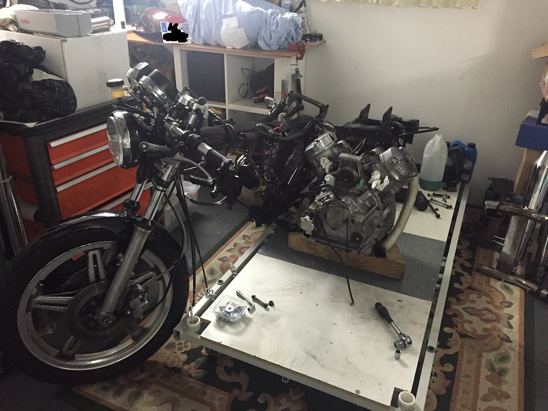

Moteur déposé...
Yapluka !

Messages : 4574
C'est bon Fred, t'a s fait le plus dur ou presque. :wink:
Sur ta photo, il semble que le démarreur soit encore en place.
Je te conseille de le désaccoupler (deux vis) avant de sortir le carter AR : moins il y a de choses à déboîter mieux ça sort,............................................................ et moins il y a de chances qu'il y en ait une qui s'emboîte de travers au remontage ! :lol:
Bon courage ! :)
Merci, c'est noté !
J'en profiterais pour l'inspecter et voir son état intérieur (comme tu l'as si bien expliqué ailleurs dans le forum), même s'il est encore vigoureux pour son âge.
