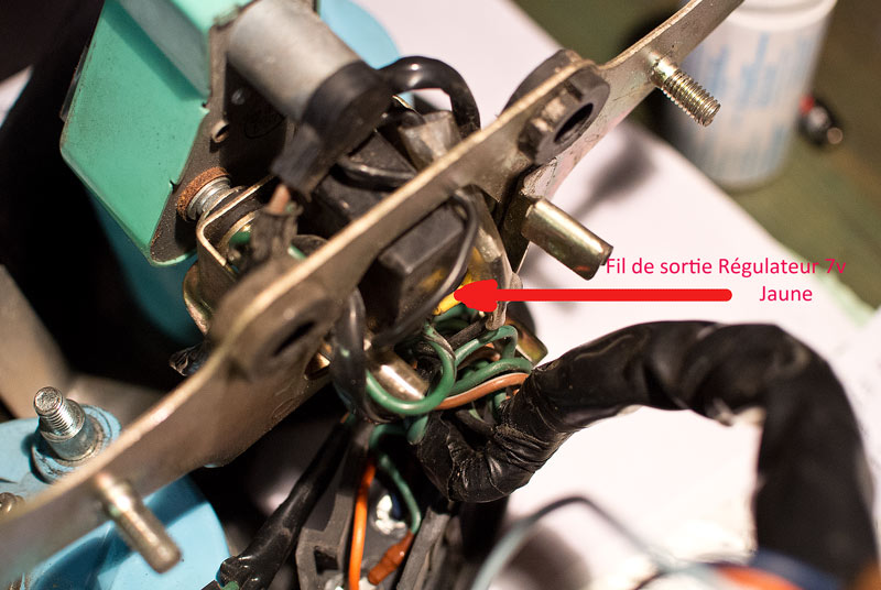

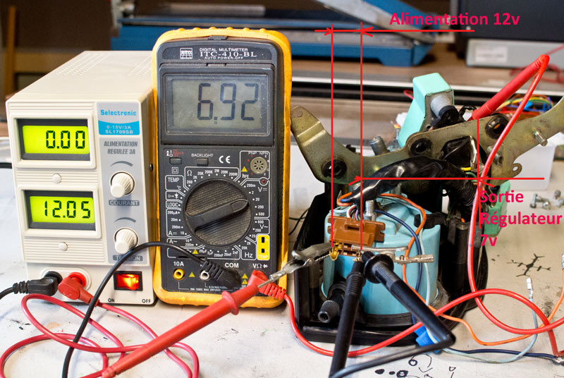

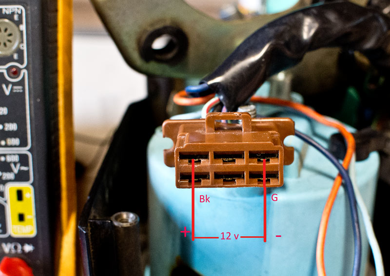

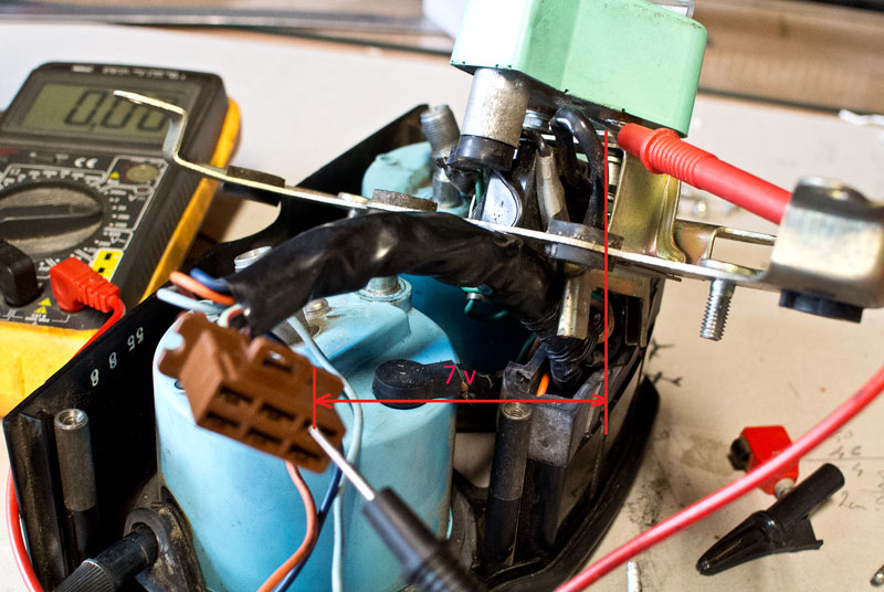

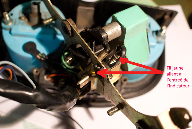

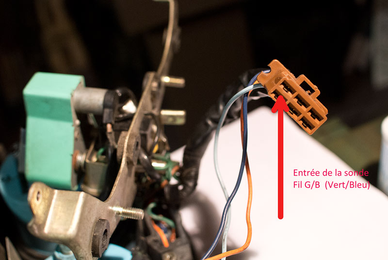

Si cela peut t'aider, voilà quelques photos (quand je pense qu'il faut tout démonter pour changer une simple loupiote d’éclairage du compte tour.... :evil: ).
Pour contrôler le régulo tu dois trouver 7v entre le fil jaune et la masse.
Bon courage 8)

Quelques photos complémentaires pour le test du régulateur.
