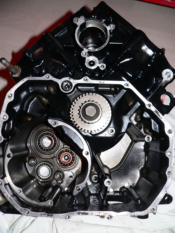

sinon, j'ai reçu (enfin) mes roulements de boîte , il ne me manquera que la cage à aiguille de l'arbre secondaire.
je vous posterai un petite photo plus tard.

j'ai reçu la RTA en anglais, c'est plutôt pas mal fait, la semaine prochaine, je démonte le moteur entièrement , hier j'ai regardé les coussinets de bielles, c'est mort de chez mort
j'espère que Michaël de poitier va nous répondre, ce serait bien d'avoir des infos sur l'adaptation de ces pièces

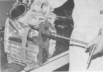

question Gérard: comment vas tu faire pour démonter le vilebrequin ?
possèdes-tu un outil spécial pour le sortir de son logement ? il ne me reste que çà à sortir!
si tu as besoin des références pour tout ce qui est roulement de boîte, je les ai.
comme toi, j' attend des nouvelles de Michael pour les segments et coussinet, si par hasard il te répond, pourrais-tu me tenir au courant.
quand tu précises que tu peux rectifier des segments, c'est sur la circonférence ,pas sur l'épaisseur ? car le plus simple d'aprés ce que j'ai pu comprendre, c'est de réusiner les gorges des segments sur le piston ou bien de modifier des segments d'origine qui sont à la côte supérieure.
j'ai réussi à démonter la vis centrale avec l'outil specifique honda, mais aprés je ne sais pas trop comment m'y prendre pour sortir le vilebrequin...

D' après la RTM il faudra vous fabriquer l'outil vu sur cette photo :
il travaille en poussant, ce n'est pas très compliquer à faire, un peu de matière première (pour moi la plaque doit faire au moins 1 cm d' épaisseur, peu être remplacé par de la grosse cornière) et si vous savez bricoler ce ne sera qu'une formalité en vous basant sur les cotes du carter vous devriez vous en sortir ...
peu être qu'un membre à déja fabriqué l' outil et qu'il pourras vous le prêter
Sinon il reste la solution de taper dessus avec un mailler en nylon (il faut qu'il soit asser lourd) se n'est pas très catholique mais il parais que ça marche
(n' oubliez pas de déboulonner le palier Arrière quand même)

je n'aime pas dutout taper sur de la mécanique........je ferai l'outil préconisé 8)

si quelqu'un à par hasard des photos de ce fameux outils, avec des côtes. je lui en serais grandement reconnaissant.
