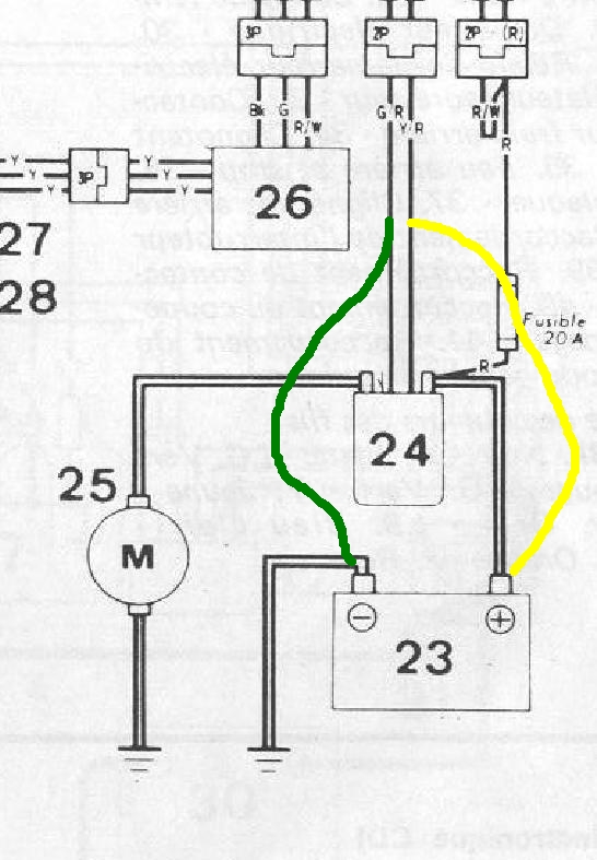

Je me base sur le plan de la page 166 de la RTM 39

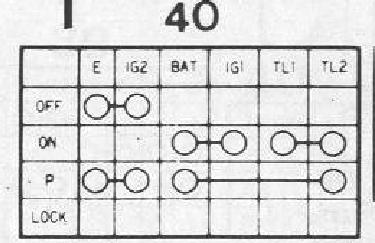

d'abord tester au niveau du neiman, tu le débranche et sur le faisceau coté moto (pas coté neiman) tu fait un pond avec un bout de fil entre la cosse Bat et IG1 (Fil rouge avec fil ...noir)
et un autre pond entre les cosses TL1 et TL2 (fil ...marron/blanc avec fil ... marron) (ça va faire comme si on est en position contact) si rien il y a un problème ailleurs ... si les voyants s' allument ton neiman à sûrement un défaut
Je doit dire que je vois mal les couleurs sur mon plan ! à défaut voici le schéma à reproduire :
et le fonctionnement du neiman : Image

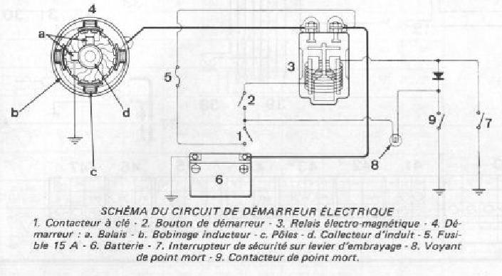

Le plan suivant montre le circuit du démarreur:

Dreamracer a écrit : Le + est sur la grosse vis d'où est branché le cable venant du relais
Le - est sur ma masse du démarreur (sa carcasse vis de fixations au moteur)
OK, bon, j'avais pas dû mettre les fils correctement la première fois, parce que j'ai vue de jolies étincelles, mais après avoir mieux calé le tout, ça tourne direct ! :ko
(A l'intérieur du démarreur il n'y avait pas tant de crasse que ça, à croire que l'ancien proprio l'avait déjà nettoyé.)
Donc mon démarreur est bon ! :up
Dreamracer a écrit : d'abord tester au niveau du neiman, tu le débranche et sur le faisceau coté moto (pas coté neiman) tu fait un pond avec un bout de fil entre la cosse Bat et IG1 (Fil rouge avec fil ...noir)
Les voyants s'allument, mais en refaisant le test avec le neiman et la clé, les voyants s'allument aussi... C'est à n'y rien comprendre, la dernière fois y'avait rien du tout du tout ! :crazy
Mais, ça veut au moins dire que mon neiman est bon ! :)

J'en ai profité pour tester à partir du bouton de démarrage: neiman+clé sur on, coupe circuit sur on, point mort, je débraille, etc. et là rien de chez rien, pas de "clic" du relais, pas de démarreur qui tourne.
Donc il y a un problème dans le circuit de commande. :cry:
La prochaine fois je ferai un pont dans la fiche du comodo, pour voir si ça vient du bouton ou du câblage.
J'ai aussi vérifié tous mes fusibles, seul et installés dans leurs logements respectifs, tout bon.
En tout cas un immense merci à toi Dreamracer, pour toute l'aide que tu m'apporte sur ce projet ! :bravo:
