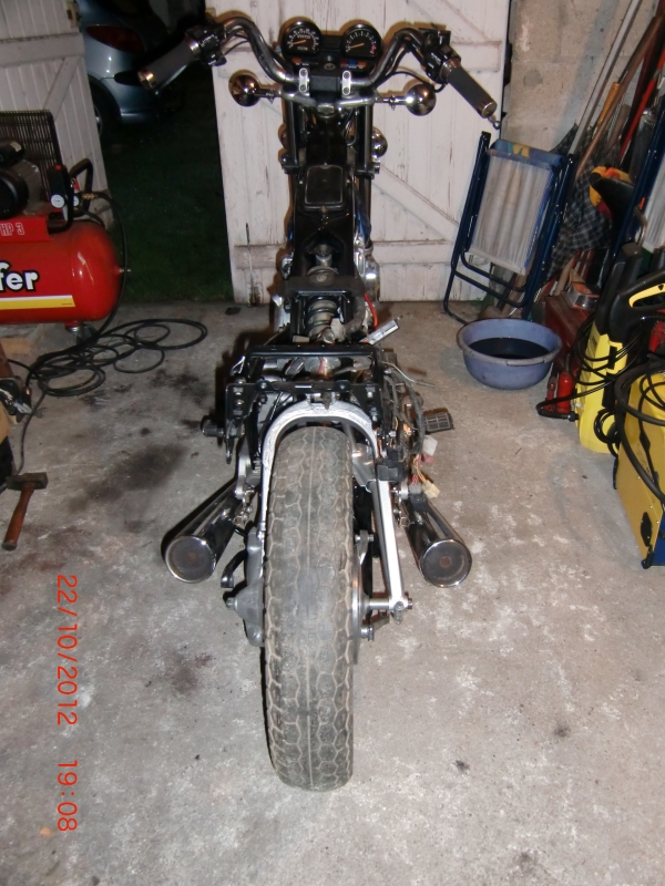

j'ai marqué une petite pause, pour raisons diverses (aller voir ma fille et mon petit fils, faire des courses, un peu de fénéantise, ect .............) je reprends cet aprés midi si tout vas bien ce p......n d'échappement :evil:

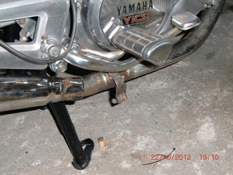

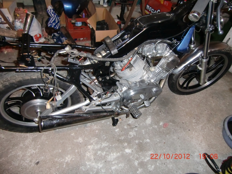

nous en etions a l'echappement, j'avais le choix entre remonter celui d'origine (complétement pourri) un autre que j'avais racheter pour une bouchée de pain, (avec la boite a fumée qui est bonne, mais les pots raccourcis de moitié) ou une paire d'adaptable qui me restait, en excellent état. j'ai donc opté pour cette derniére solution, adapter des adaptables :lol:
la c'est la partie facile, passons maintenant au coté gauche, et le cylindre arriére qui normalement se raccorde sur le dessus de la boite a fumée

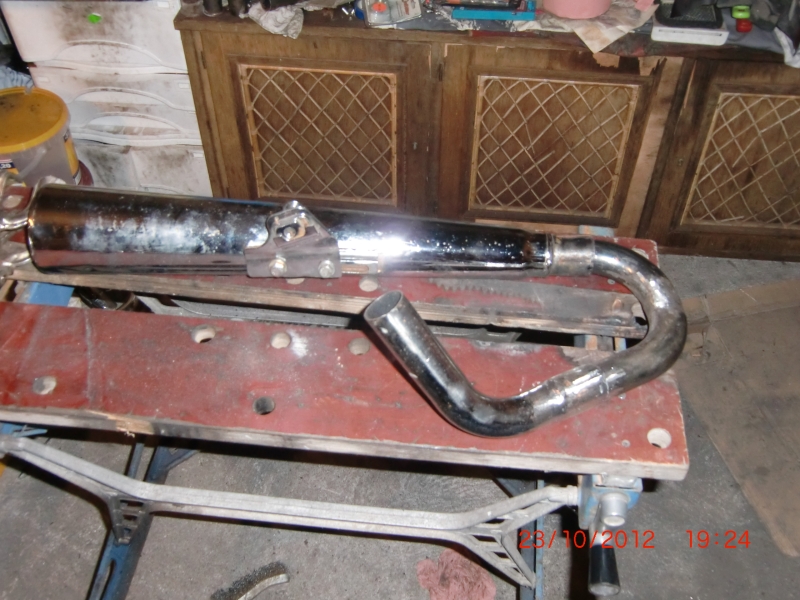

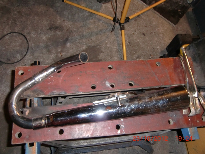

voila il me reste un coude a fabriquer pour raccorder le tube d'echappement au silencieux, en passant sous le moteur, je ne reduit pas trop la garde au sol, et ca me permet de conserver la bequille centrale et latérale, je supprime la boite a fumée, et je peux monter par la suite une grande variété d'échappement adaptable, les meins sont des pots courts pour custom
a+ pour la suite

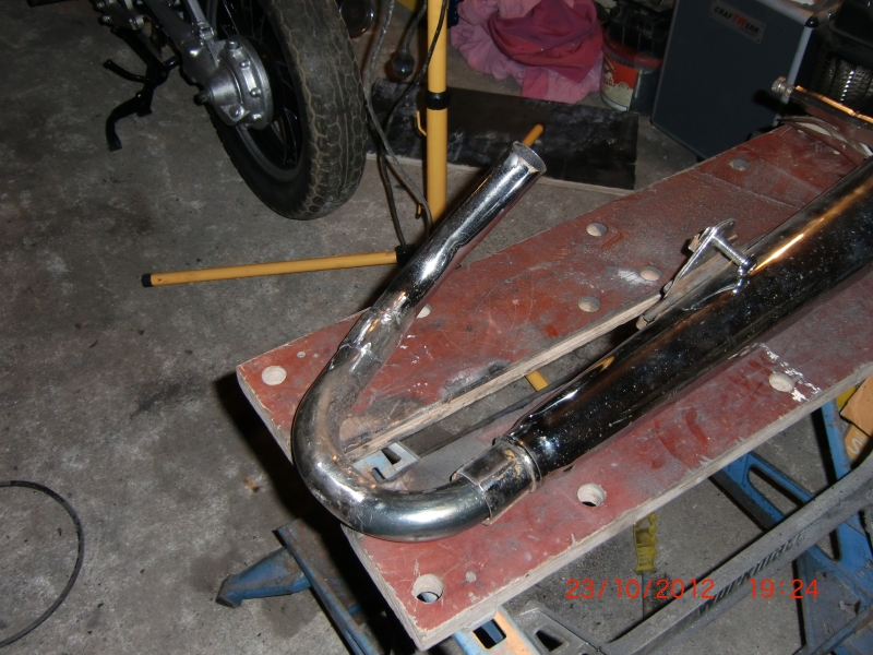

ca y est ma pipe d'echappement est enfin terminée, fabrication maison a l'aide d'un collecteur 4/2 de suzuki 850 GS, et les pattes de fixations recupérées sur les pots pourris de la XV, c'est assez tordu :lol:
demain je pense pouvoir remonter l'ensemble est enfin pouvoir avancer un peu plus pour remonter la connectique regulateur, relais demarreur, ect..... et bientot les essais de mise en route
bon ca y est, les pots sont remontés, rien ne coince, miracle

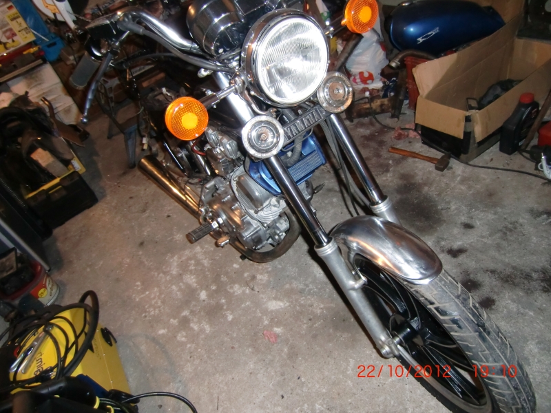

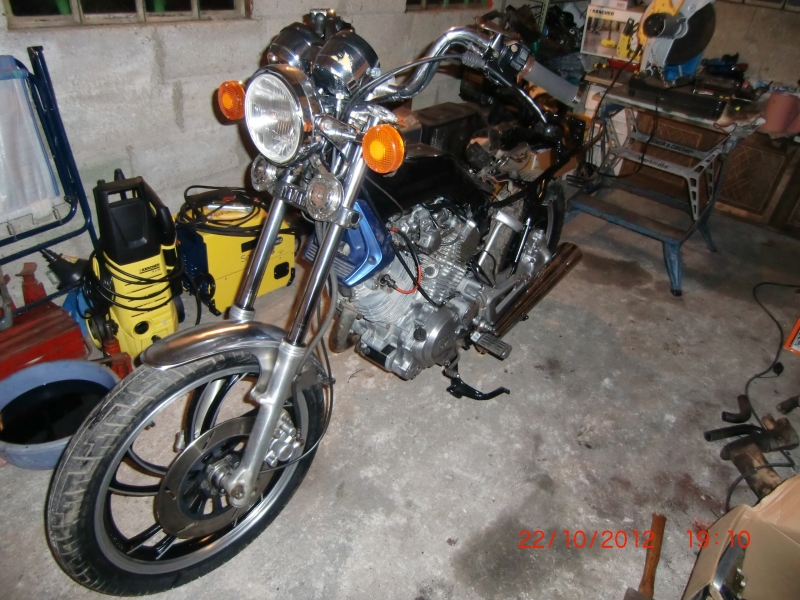

suis revenu, aprés une petite semaine de pause, vous allez pouvoir assister au premiers sons emis par le Vtwin Yamaha, j'ai passé les jurons et autres gros mots, pour ne vous laisser que le bruit du moteur
quelques réglages carbus et une petite syncro, ca devrait le faire et rendre le démarrage un peu plus facile
j'ai aussi la roue libre qui merdouille, j'espére quelle tiendra jusqu'au changement des chaines de distrib :D
