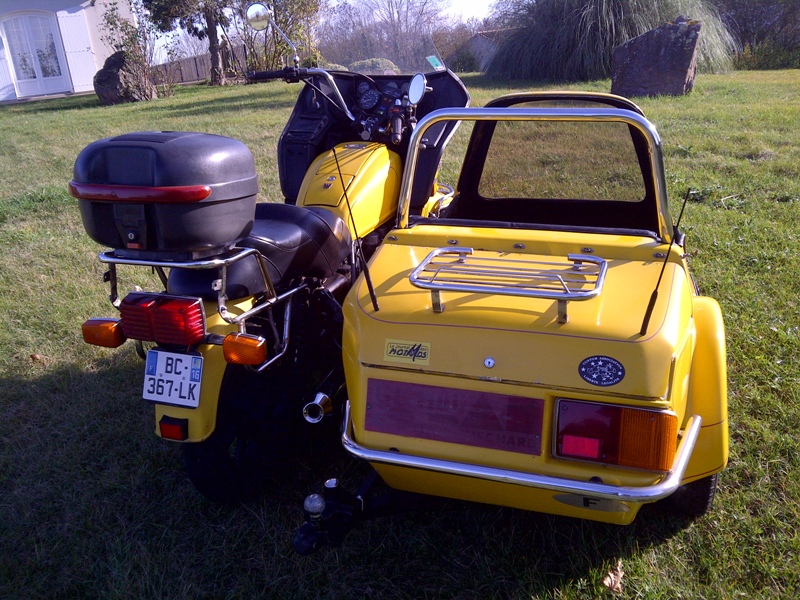

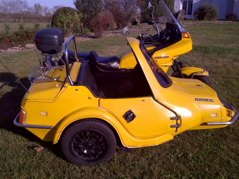

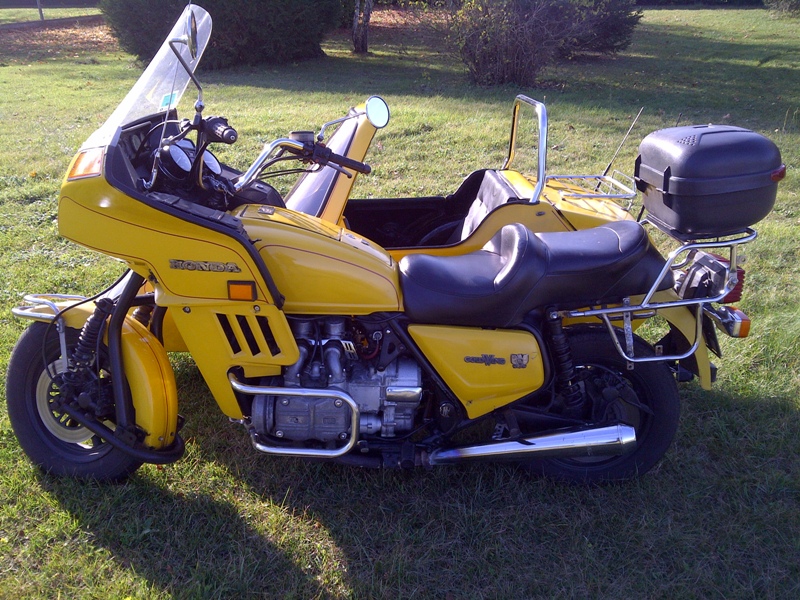

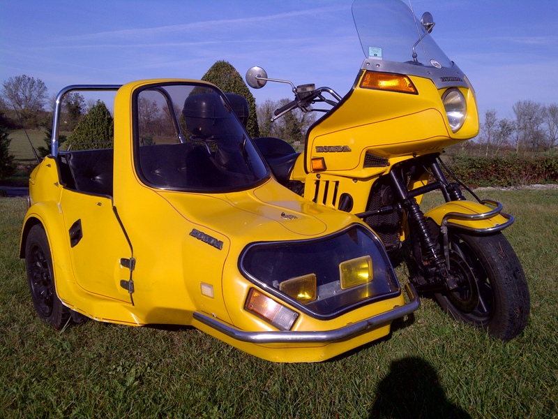

sa y ai
la bestiole est a ma maison.
photo:
bon maintenant, place a l'inspection.
il y a un cognement quand je donne des coup sec d’accélérateur. sa ressemble a des axe de bielle ou quelque chose comme sa.
mais sa le fais pas en roulant.
un peu de jeu aussi dans l’accouplement de pont,
et une beauté.
sa roule niquel sinon. soule et coupleux, sa guidonne pas, mais sa freine pas sa ralentie!
Messages : 4291
Il te faut identifier rapidement le cognement ou grognement.
Peut être la chaine primaire usée et qui frotte dans le carter.
Sur les GL 4 cylindres, il faut une synchro de carbus au poil pour ne pas que la chaine primaire cogne sauf si vraiment elle est à bout de course.
Messages : 1793
je le trouve très beau ce side moi, il semble propre, reste a changer la peinture heinnn guigui !!!
