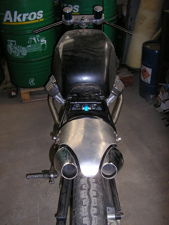

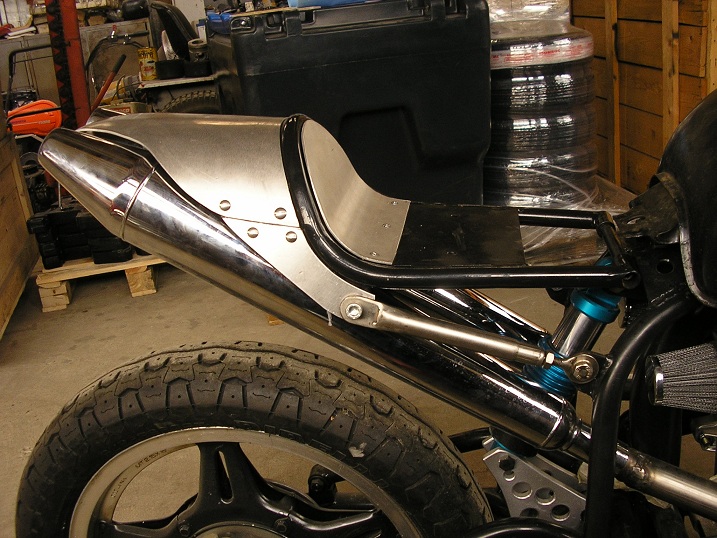

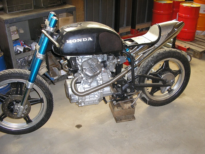

salut a tous les CXmen,voici quelques photos de l'avancée de mes travaux
la selle avec son habillage facon vieux zing de l'aviation
une vue de l'arriere
et une vue de l'ensemble,du coup je garde bien la fourche inversée
voila pour aujourd'hui @+franck

Belle gueule, vraiment, par contre tu n'as pas peur de te cramer les mollets façon Burt Munro?

vraiment pas mal du tout :bravo:
par contre tu gardes le double disque sur la roue avant ou tu vas en enlever un par la suite...
sinon belle vue d'ensemble, elle est super bien reussi!!!
vivement la suite... 8)

Est-ce que tu changes l'empattement et la chasse au niveau de ton changement de fourche? Ca risque de t'imposer un peu de travail de réglage de la partie cycle dans ce cas là, non?
