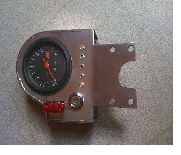

Mon nouveau compteur...
Quand on voit la moto d'origine et ce qu'on peut en faire!!! il n'y a pas à hésiter!:monsieur:
Félicitation, :up

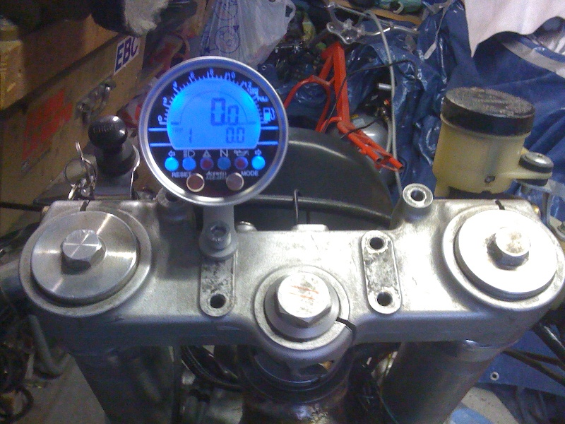

Salut à tous,
j'ai decidé de changer le type de compteur pour faire un peu plus "épuré" !!
Le projet avance doucement à cause du froid ! et aussi car je me suis fabriqué une table élévatrice pour être plus à l'aise!
Je n'ai pas de nouvelle photos de "l'engin" mais je vous promet d'en ajouter bientôt....
j'ai aussi fait mon premier démarrage ! et j'ai un souci de boite, j'ai la 1ere qui ne passe pas !!! un copain m'a dit que çà pouvais être l'embrayage qui "colle"...je vais de toute façons faire la vidange bientôt et explorer en même temps cette piste. Si quelqu'un à déjà eu le même prôblème je suis preneur ....
Messages : 9275
Il a l'air très complet. Dommage qu'il n'y ait pas la température d'eau (pourtant indispensable à moins de vouloir jouer à la roulette russe).
PANPAN63
Messages : 126
Message par PANPAN63 »
Effectivement il n'y a pas l'indication de température !!!!
