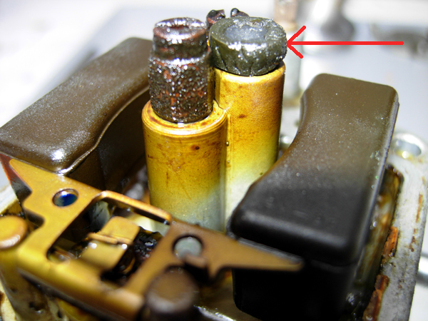

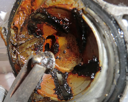

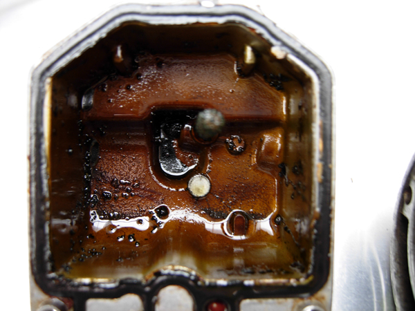

J'ai attaqué les carbus ils sont dans un triste état.
la vis de vidange étant obstruée la cuve du carbu été encore pleine. Il reste de quoi manger dedans
Petite question, sur la photo suivante je montre un bouchon.
Dans les kits que l'on trouve un peu partout sur le net contenant les joints pour les carbu y a t-il aussi ce petit capuchon ? Avec son bain prolongé dans l'essence il est plus mou qu'un chewing gum au soleil
Messages : 9346
Bon courage pour tes carbus, et comme c'est expliqué pas mal de fois ici, plonge les ans la lessive Kärcher pendant 48h.
Pour le petit bouchon, tu te retrouves dans le même cas que tout le monde. Il faut bricoler, dans un matériaux non attaqué par l'essence. Il y a plusieurs discussions ici qui en parlent.

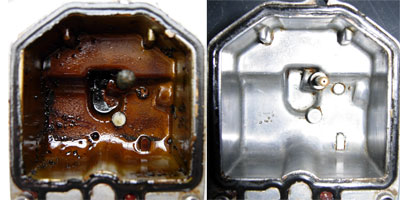

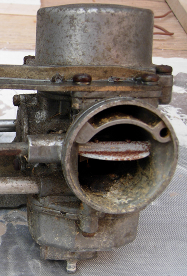

Merci pour l'astuce volatyl que j'ai mis en pratique petit bain avec le produit suivi d'un grattage minutieux à la paille de fer
Tadaaa ! (ok c'est qu'une cuve reste encore pas mal de taff pour que tout soit clean)
Pour le bouchon de la cuve je vais faire une recherche approfondie pour trouver l'astuce.

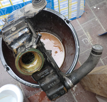

Je me décide donc de nettoyer le moteur extérieurement avant de procéder à un examen intérieur.

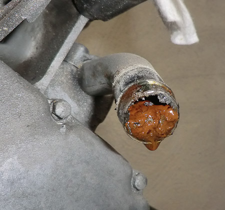

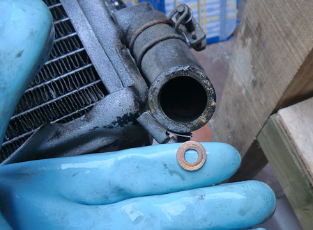

Aujourd'hui je démonte donc le radiateur et je découvre de la boue qui sort du circuit des conduit chromé du circuit de refroidissement.
J'ai rincé à l eau pour obtenir une eau claire et limpide durant cette manipulation j'ai eu une rondelle qui est sortie de la durite oO.
Qu'en pensez vous ? Est-ce grave docteurs ?? De la rouille ??
Am Mat
On dirait la rondelle qui se trouve derrière l'écrou de l'hélice de pompe à eau !
je pense à la méme pièce démonte le cartaire de la pompe à eau pour vérifier que l'ax ne soit pas cassé

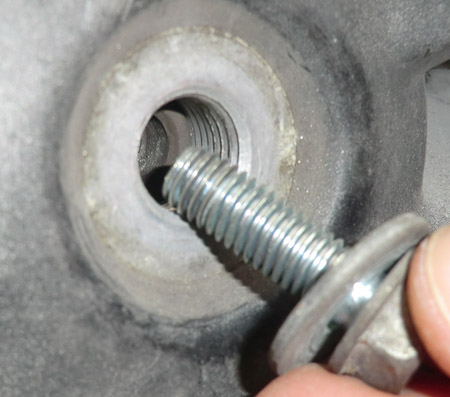

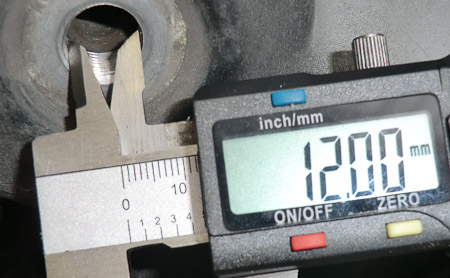

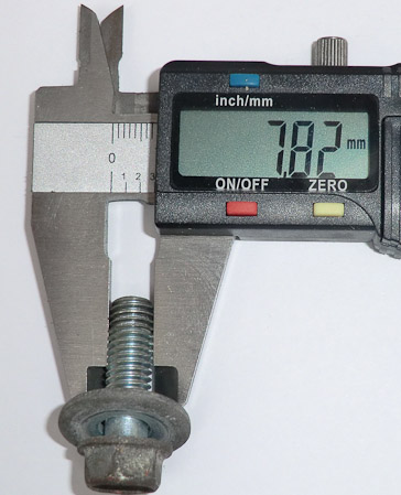

Pour en finir avec la dépose du circuit de refroidissement de devant, je bloque pour retirer l'hélice du ventilateur je préfère demander conseil avant de péter quelque chose.
En regardant les conseils de sistero sur ce poste : http://www.hondacx.com/viewtopic.php?t= ... +radiateur
il explique : "extraire le ventilo, j'ai pris une broche de roue arriére de 500 xc, serrer, taper un coup sec avec un bon marteau en bout de la broche ca doit se décoller."
N'ayant pas de broche de roue arr de dispo que puis je prendre pour remplacer et taper dessus ?
1) Une grande vis ayant un axe de 12mm comme le diamètre extérieur du premier pas de vis ?
2 ) Une grande vis identique à celle qui me serrer l'hélice habituellement de 7,xxmm ?
Image Image
Gérard
Gérard CX 400-500
Gérard CX 400-500
Messages : 1022
Localisation : 58 Nièvre
Message par Gérard »
Va dans une casse auto et demande un boulon de roue de 14/150
A+++ Gérard

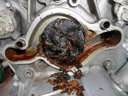

Alors en attendant de me balader dans une casse j'ai démonté le carte de pompe à eau.
L'écrou borgne se balade donc c'est bien la rondelle de la pompe que j'ai retrouvé dans le rinçage. Félicitation Ben et Jacques ! :binouze:
Vision de la pompe maintenant niveau texture du truc noirâtre / marron c est visqueux et aussi caramélisé
Dire que j'ai failli juste nettoyer le moteur et ne rien ouvrir.
Je vais nettoyer dans un bain de lessive kärcher le tout on verra bien si il y a dégât une fois propre.
Un conseil pour la prochaine partie partie à démonter ?
Vu l'état du circuit de refroidissement, l'ouverture du carter avant pour jeter un oeil sur la crépine de pompe à huile va te renseigner sur le graissage du moteur.
Vu le soin du précédent proprio, le circuit d'huile doit être dans le même état!!
un plus pour Thierry il faut que tu regarde la crépine tout doit etre bouché .as tu vérifié que le moteur n'est pas bloqué ( pas avec le démarreur avec une clé )

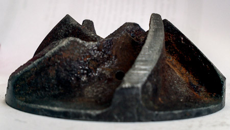

Après un léger nettoyage de la turbine, mauvaise nouvelle une des ailes est cassée.
Probablement lorsque l'écrou borgne est tombé avec paff la turbine.
