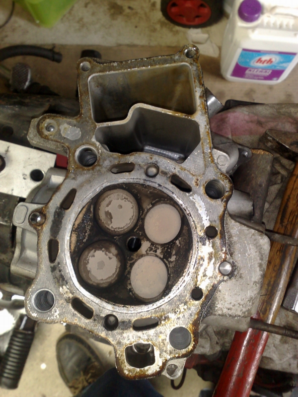

dans les 2 trous supérieur, coté tiges de culbuteurs, ce sont les conduits de graissage des culbuteurs de l'huile stagne toujours au fonds de ces trous qui ne se vident jamais d'ou l'odeur et la consitance épaisse. pour la culasse tu as les 4 gros goujons de 10 des culbuteurs et 2 vis M6 sur le haut des culasse dont une qui maintiens le support calorstat, fixations moteur enlevées y a plus qu'a taper comme un sourd, en bias, de bas en haut sans marquer la culasse, tu peu taper un peu aussi en haut, moins fort, décoller c'est le plus dur. si tu as peur que la culsse tombe tu remet un goujon dans un trou sur quelques filets
change pas de main :marteau:
Messages : 9444
Victoire! J'en ai eu un!
Donc voici la culasse:

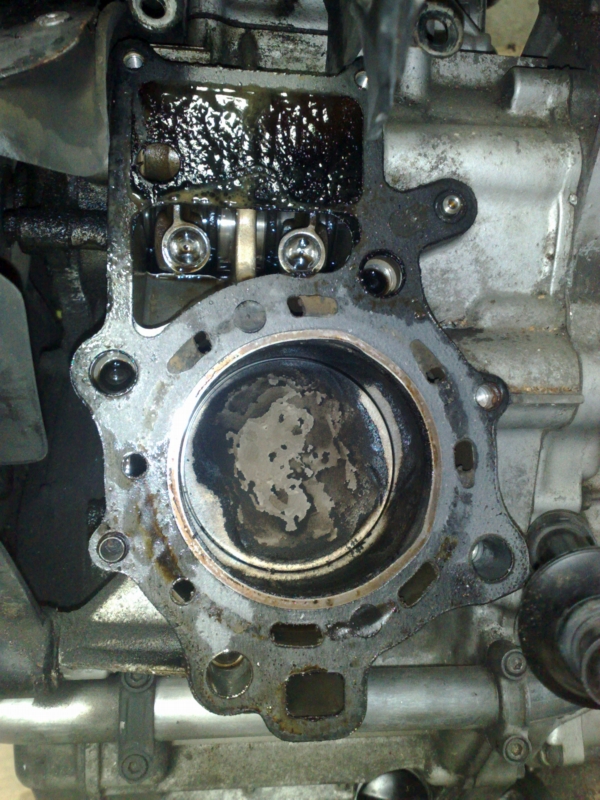

Le bloc-moteur avec le joint:
Et sans le joint:
Faire très attention au petit joint torique et aux deux tétons métalliques.
Il n'y a plus qu'à nettoyer, mais le cylindre et les soupapes sont sales. Il n'y a pas un produit qui fasse fondre la calamine?
bravo il n'en reste plus qu'une
pour la calamine, je ne connais pas de produit, d'autres mécanos peut etre,
perso je fais toujours avec un grattoir, avec beaucoup de précaution pour pas rayer la culasse, finition au papier a l'eau trés fin trempé dans le fioul, sur les soupapes n'essaye pas d'avoir l'acier poli quand tu arrive a la couche noire tu arrétes, ca protége de la chaleur, si par mégarde tu raye un peu la culasse ou le piston, ponce doucement pour l'éliminer ou l'adoucir si profond, pour éviter les points chauds,

Tout est changé et remonté, ça y est!
Par contre faut que je redémonte mes carbus, j'ai le gauche qui ne s'alimente pas, mais ça ce n'est pas trop grave je vais trouver.
