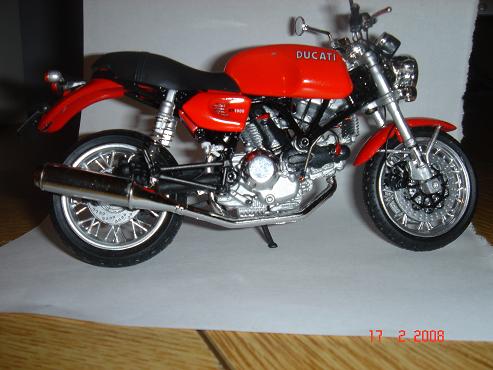

Tant qu'on est dans les DUCAT, on continue avec cette fois une plus moderne : une 1000 DS GT au 1/18ème de chez SOLIDO.
En sortie d'usine c'est ça :

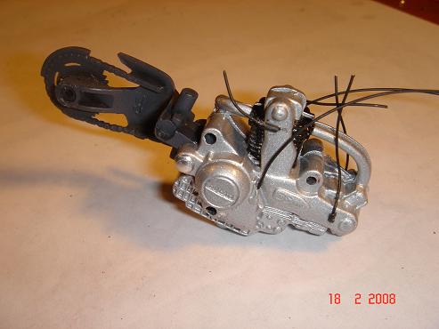

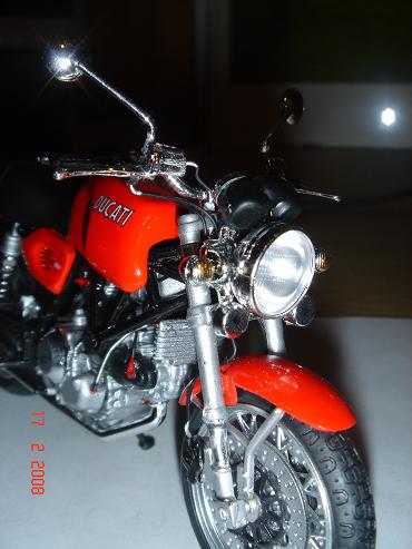

"DS" ça veut dire "double spark", soit en français double bougie ou double allumage. J'ai donc, dans les locaux du PTR, remis la belle en conformité avec son appellation : les fils et capuchons de bougies des deux cotés :
Image Image
Bien sur, les autres cables n'ont pas été oubliés(accélérateur, freins, embrayage, etc...), pas plus que les durits d'huile du radiateur avec ..........................un bout de corde de guitare !
Image Image
La néo-rétro est prête à prendre la route :

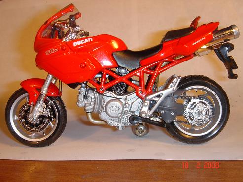

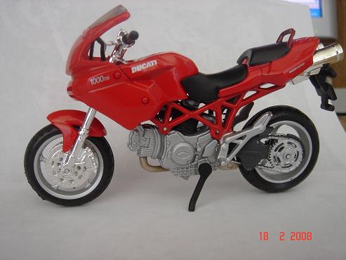

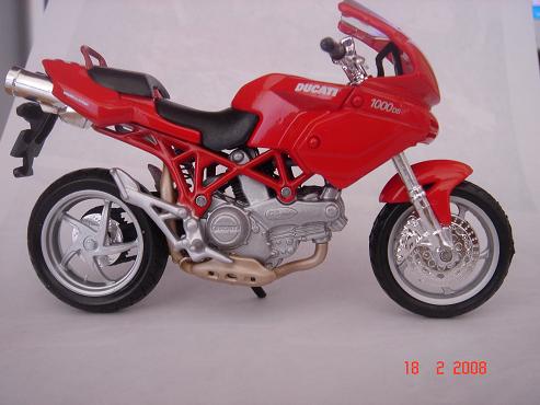

Mais elle attend pour ça une copine à elle : un Multistrada au 1/18ème de chez MAISTO en cours de préparation à l'atelier . :bye

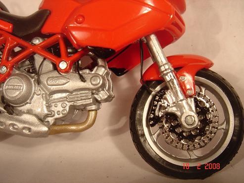

Justement, pour le rodage j'attendais de sortir en compagnie de la Multistrada dont j'ai parlé au dessus et que voilà :
Image Image
après une journée passée dans l'atelier du PTR :
Image Image
elle est pête à partir ce soir :
Image Image

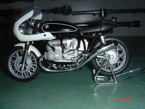

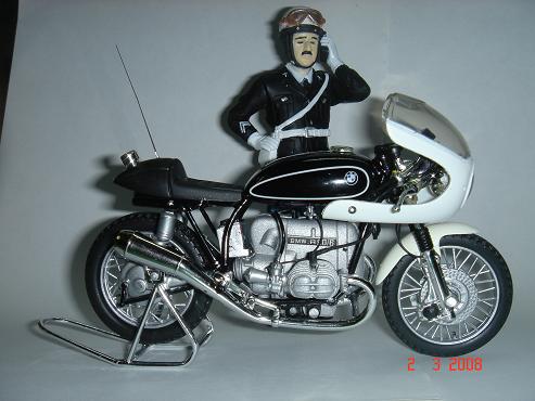

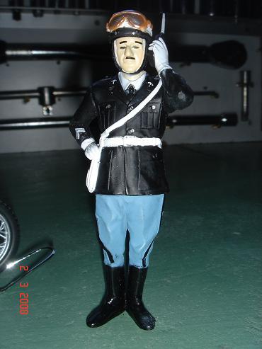

Vient d'arriver le brigadier Gérard Lapole, alias "Lévrier Noir" et sa BMW "JBT Interceptor" chargés de réprimer ces runs sauvages et envoyés par la maison Solido au 1/18ème:
Image Image
L'a pas trop fière allure le Gégé avec sa moustache de travers et sa ceinture approximative !
Quant à sa Béhème, elle est certe gréée en café racer, et si elle capable d'accélérer parce que Solido a prévu les cables et les fils de bougies, pour faire le freinage c'est pas top.
Déjà qu'à l'époque les étriers ATE n'étaient pas réputés pour leur mordant, s'il n'y a pas de durits, comment voulez vous que ça s'arrête ?

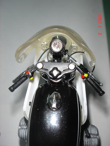

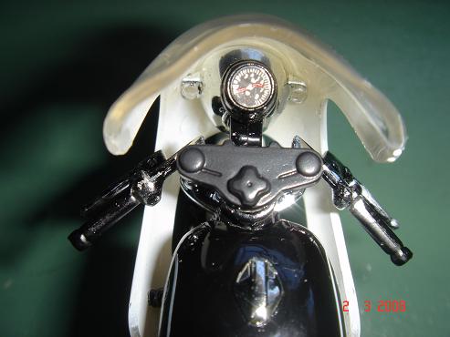

Et ce poste de pilotage, il est pas un peu triste ?
Image Image
Et en plus, une BM, cest un flat twin, comme qui dirait une CX qu'a les seins qui tombent et c'est tout triste ! :( (A moins que ce soit la CX qui soit une BM qui bande ? :lol:)

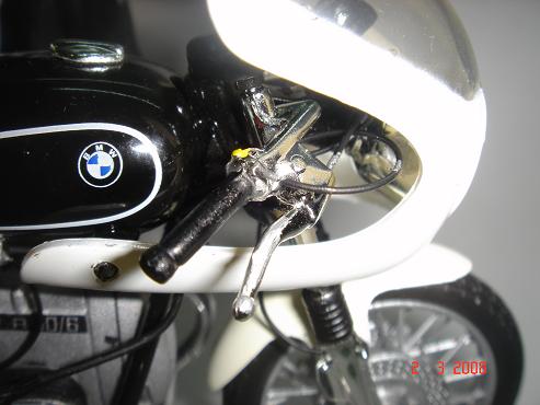

Il faut égayer tout ça avec la méthode habituelle : peinture, fil électrique de circuit imprimé et autres cordes à piano.
Commençons par le freinage avec de la corde de guitare (mais une mi aigu de 2/10ème) pour la canalisation rigide , un peu de fil électronique pour la durit(5/10ème) et une touche de peinture pour le corps d'étrier.
Même punition pour le poste de pilotage et voila une BM qu'elle envoie du gaz !
Image Image
Quelques retouches de peinture et les voila prêts pour une petite bourre !
Image Image

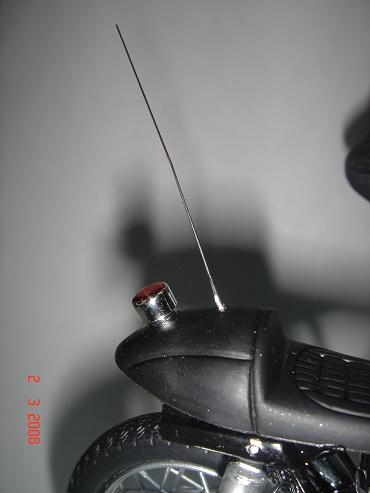

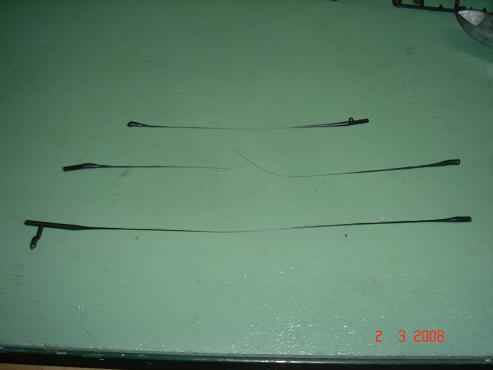

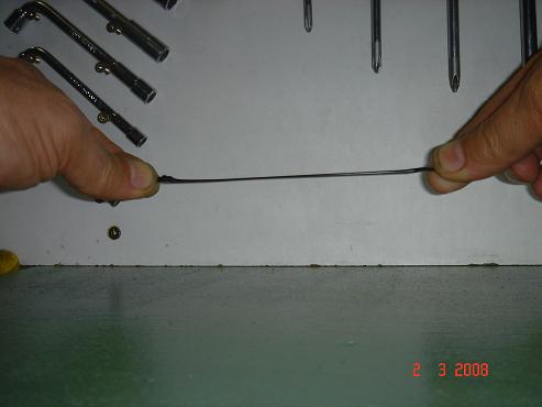

Dernier exemple : l'antenne de la BM "JBT Interceptor". Elle est représentée sur la deuxième planche parue à l'origine dans MOTO JOURNAL il y a ..................longtemps.
Il fallait donc la monter.

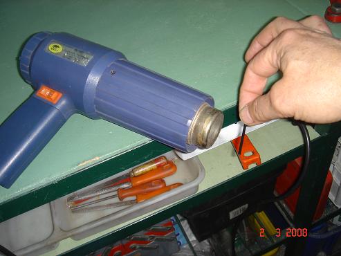

Pour ça, une astuce connue des modélistes consiste à utiliser une "grappe" de maquette plastique terminée comme celle-ci :

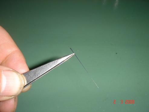

On prélève un morceau qu'on chauffe au décapeur thermique puis qu'on étire à chaud comme ça :
Image Image
On obtient des "antennes" de différentes longueurs et tailles en fonction de la température du plastique.
il suffit ensuite de choisir de couper et de coller au bon endroit après avoir fait un trou du bon diamètre (ici 0,5 mm).

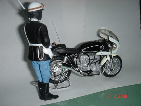

Image Image
Et voila une BM équipée radio et avec une antenne flexible comme les vraies ! :)
Image Image
