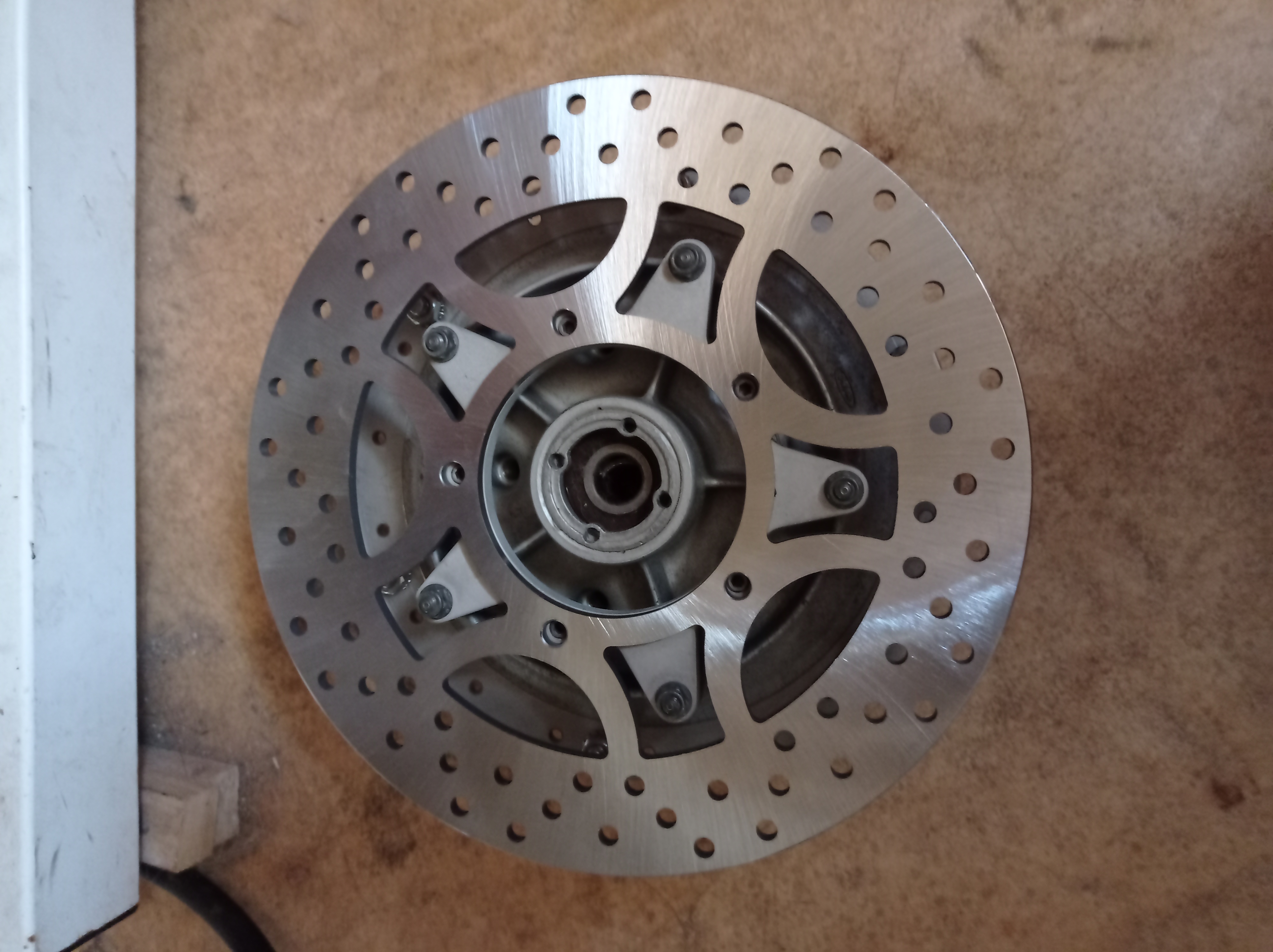

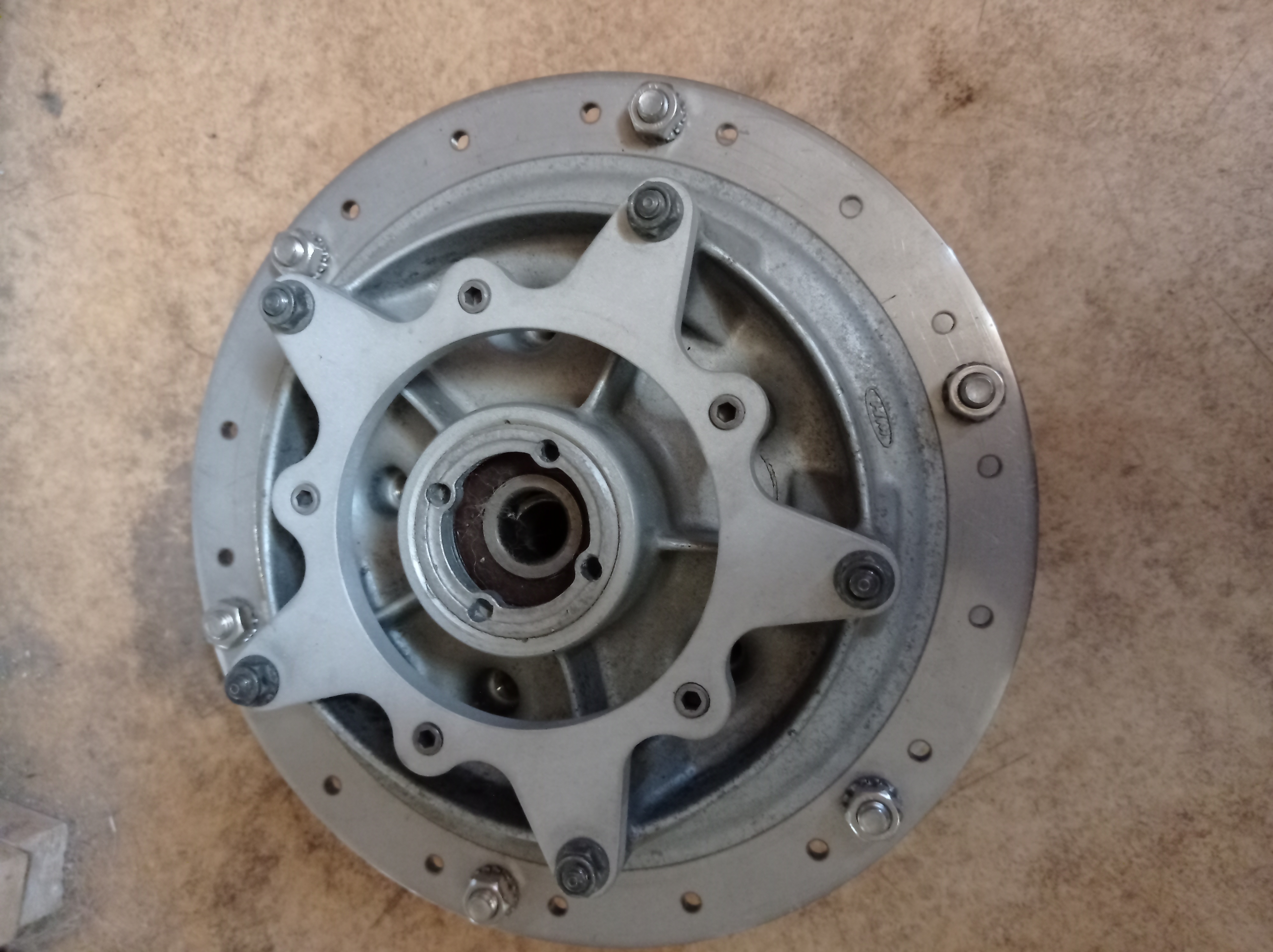

Effectivement le disque arrière est hyper compliqué à trouver...
Pour ma part j'ai opté pour un disque arrière Guzzi T5 trouvé sur Stein-dinse diamètre 270 et j'ai fait faire en découpe laser une entretoise qui reprend les fixations sur moyeu et nouveau disque
natteo72
Messages : 166
Localisation : LE MANS
Re: Cx de squale
Message par natteo72 »

Quel est l épaisseur de ton entretoise ?
Merci à toi :D
Alors la mienne fait 8mm mais parce que j'utilise un étrier brembo de 1000 falco et j'ai fait sur mesure un support d'étrier
Si tu gardes l'étrier d'origine il te faudra sûrement regarder a l'épaisseur pour que le calage soit bon...
natteo72
Messages : 166
Re: Cx de squale
Enfin si tu veux le plan côté de la pièce c'est sans problème

L etrier est d origine donc je dois prendre les côtes
Un grand merci à toi pour m avoir répondu :up
Te tiens au jus :)
