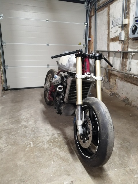

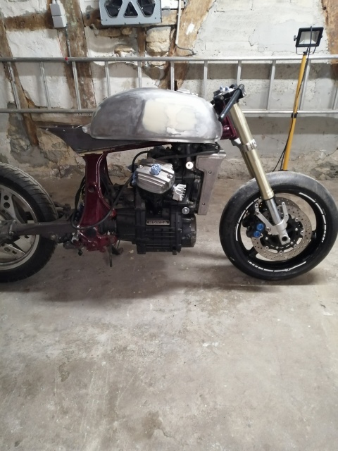

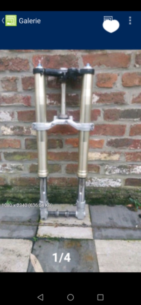

bonjour a tous bon . j avais trouver une fourche de yamaha r1 de 2001
mais je voulais garder ma jantes d origine et bien pas possible ca ne passe pas .car la fixation est différente. et la jante du cx trop large . pour éviter ce problème je pense qu il faut passer au minimun année 2002 .

j ai mis la jante d origine de la r1. ça ne choque pas de trop pour moi .quand pensez vous ?

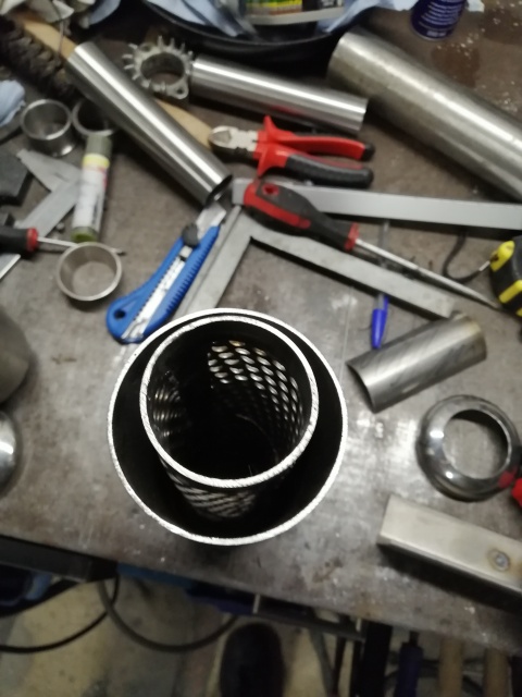

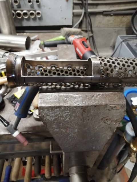

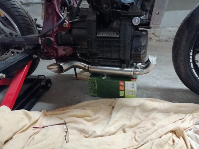

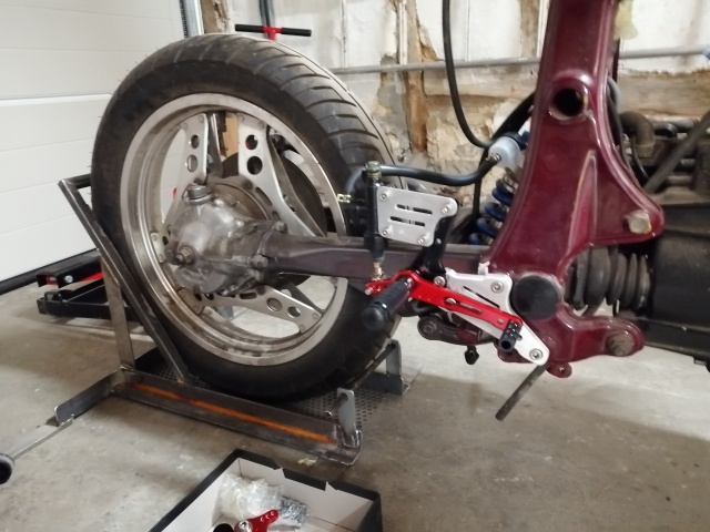

Pas beaucoup d avis. :( Je me suis penché sur l echappement. Mais avant un petit pied pour maintenir la moto droite. donc quelques photos :

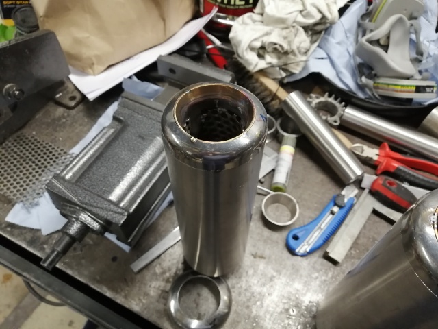

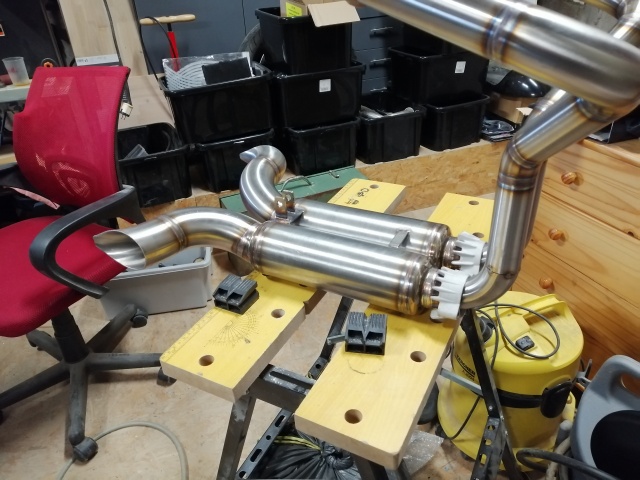

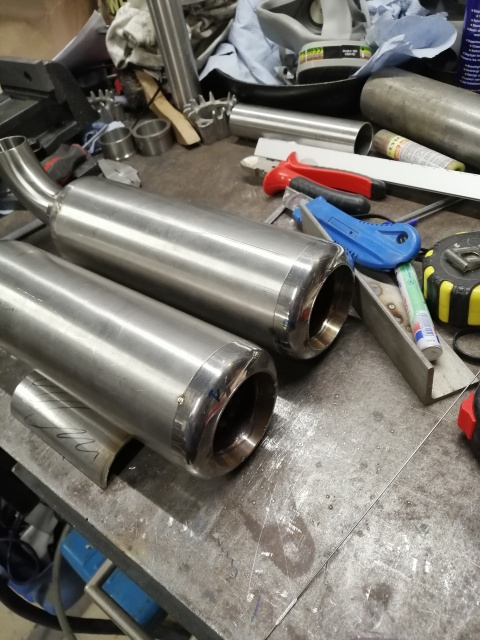

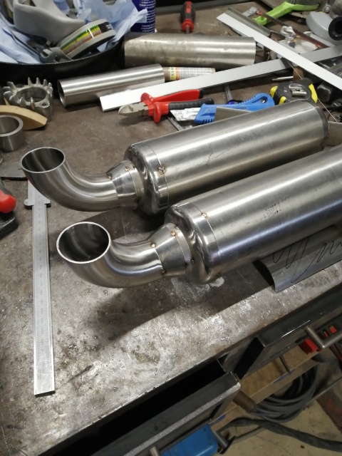

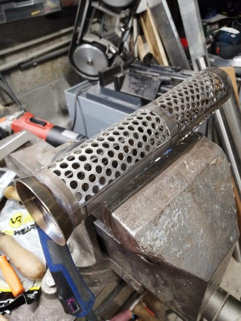

Avant de refermer placement de la fibre de verre céramique. Mais pas de photos oublié :
squale
Messages : 150
Localisation : liege
Re: Cx de squale
Message par squale »
squale
Messages : 150
Re: Cx de squale

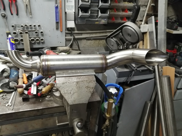

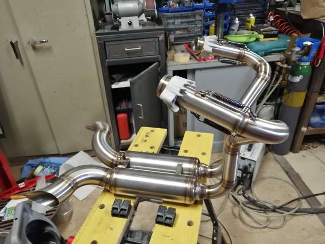

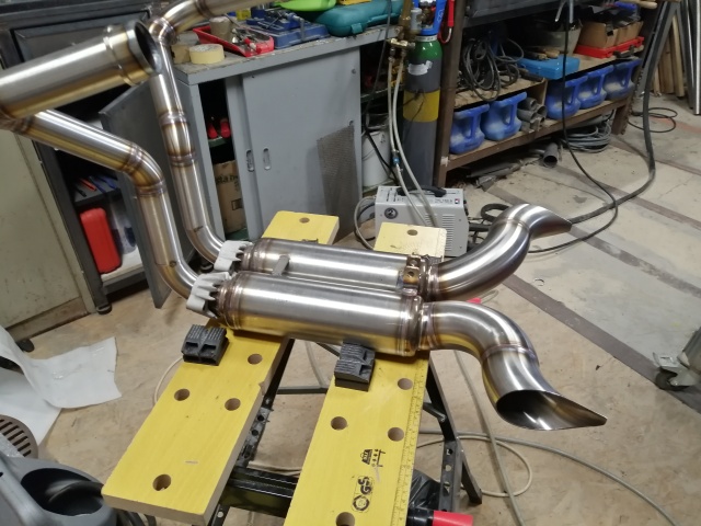

Voilà les echappements terminé :hehehe

Pour la jante avant les disques sont tellement grand que l on ne la vois pas :)

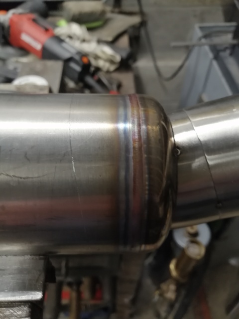

La vache quelle taf.... les soudures sont justes superbes (je suis en mode gros jaloux, là tout de suite.... surtout quand je repense à celles que j'ai fait sur mes échappement!!! :oops: :oops:) le design des sorties est magnifiques, en gros ça pue la maitrise tes trucs, pwoaaaa!!! :wink: :D
Tu as tout soudé les silencieux.... mais le jour ou la laine sera toute mangée, il te faudra sortir la meuleuse pour en remettre!!!
Tu ne voulais pas faire un système démontable avec des rivets inox, par exemple????
Enfin on sent que tu es ou à été dans l'domaine de la soudure à un moment donné???
Tu as chambré tes tubes je suppose à la soudure???
Et non la fourche ne me choque absolument pas!!! Par contre le fait que les roues soit différentes un peu plus..... il n'y a absolument pas moyen de faire rentrer la roue d'origine???
Et niveau couleur tu penses à quoi??? Car les finitions vont vite arriver là......
Et ton petit support pour tenir la moto bien droite est pas mal non plus.... tu n'auras plus qu'à lui coller 4 goujons dans la dalle de ton garage et la bécane tiendra toute seule debout comme une grande....
oui les tuyaux on été chambrée
j ai insérée un pare flamme (feuille en inox micro perforée) entre le tube et la laine de verre comme çà la laine de verre reste en place ( vu chez leovinci)
non pas possible car les étriers sont trop a l intérieur de la jantes, il ne reste que quelques mm trop dangereux ou trouver une fourche après 2002 car fixation des étriers différente. pour la couleur du réservoir pas encore sure.cadre noir, roues noir enfin beaucoup en noir.

je soude depuis 1992

Waouh, ce n'est plus de la soudure, c'est de l'ART :bravo:
Tu vas devoir faire attention si tu descends les trottoirs, car ton pot passe assez bas, il est bien en dessous du moteur !!!
En tous cas, joli travail :up :up

Quels trottoirs ? :lol:
Non mais il y a de la marge
