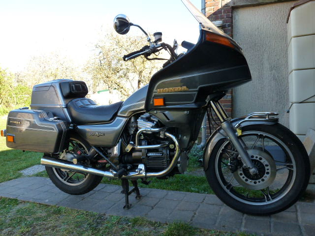

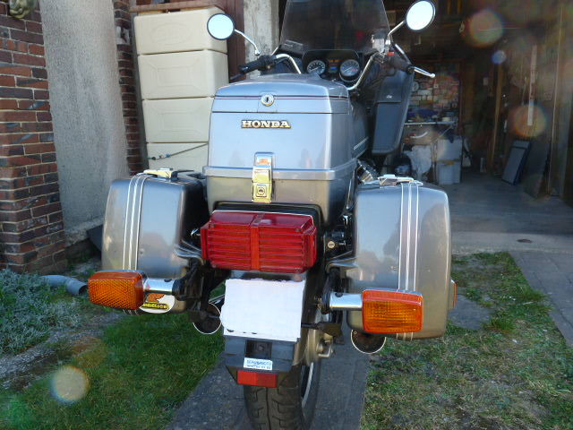

Voici la version solo et bagagerie dont le fameux top-case Honda hors de prix à l'époque et finalement pas très logeable.
Ce top case provient d'un 500 GL donc le gris n'est pas le même que sur le 650.

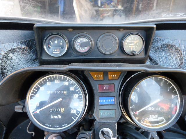

Et pour le tableau de bord, l'option voltmètre - montre et thermomètre.
Il y avait la radio mais franchement sur une moto, aucun intérêtdonc je l'ai enlevé.

thierry mecano a écrit : lun. 06 avr. 2020 17:17 Il y avait la radio mais franchement sur une moto, aucun intérêtdonc je l'ai enlevé.
Tout à fait d'accord, elle sert surtout à faire se retourner les gens sur son passage car pour l'entendre en roulant, c'est assourdissant pour les piétons que l'on croise ! :down
En revanche le voltmètre est un accessoire à mon avis indispensable (j'en ai équipé toutes mes motos). :up
Il me rassure quand à l'état de mon alternateur et(ou) de mon régulateur .
Il m'a permis de sauver mon stator lors de la sortie à NEDDE pour l'anniversaire du CX Twinning : la connexion commençait à fondre et les indications bizarres du voltmètre m'ont incité à la vérifier et à réparer tout ça sur place avant la catastrophe. :)

Ca y est enfin, silver assuré et une centaine de kilomètres effectués !!
Le freinage c'est ok , pas de fuites , un pare-brise un peu rayé, juste dans le champ de vision.....pas terrible, j'hésite à couper le pare-brise façon Papytwin ! Les pneus sont vieux, ce sera le prochain achat .
En conduite, je préfère largement ma 500 classic et la rondeur de son moteur, le 650 est plus vibrant , plus nerveux mais c'est la position de conduite avec le guidon et l'ergonomie générale du Silver que je n'aime pas trop pour l'instant.
Une certitude, je garde le 500, le 650 Silver c'est pas certain.........!
