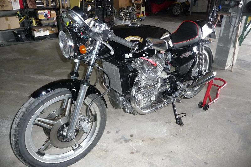

Messages : 4618
The DARK KNIGHT is alive !

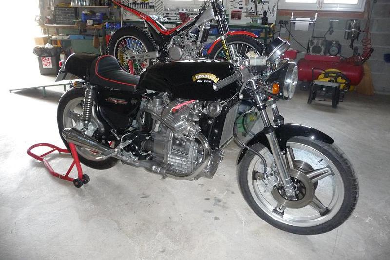

Ça y est, après bien des vicissitudes (voir ICI ou encore ICI) elle a enfin consenti à démarrer.
Je suis cependant loin d'en avoir terminé car les imperfections se sont immédiatement révélées :
-j'ai une grosse fuite d'huile au niveau du joint de couvercle avant d'arbre à cames (petit démontage en perspective pour refaire le joint). :oops:
-Il va falloir pour ça que je démonte le radiateur : ça tombe bien car j'ai aussi une fuite d'eau au niveau du calorstat (j'avais remplacé son joint torique pourri par un cordon de silicone) :?
-La sonde de température d'eau ne fonctionne pas : j'ai du faire un mauvais branchement, ou alors le mano de température de custom n'aime pas le régulateur 7 Volts de routière :(
Sinon, le bruit est "viril" mais acceptable si on prends le soin de passer en 4ème en sous-régime devant les képis ! :lol:
Quand tout ça sera réglé, je la sors au soleil pour faire les photos avec ses cousines et je vous raconterai sa première sortie !
Messages : 5025
Oh, avec toi, ces petits problèmes vont être vite réglés. A toi la route et les grands espaces du Gers......
A bientôt, Michel.... :binouze:
Messages : 4618
Ça y est, tout est à peu près résolu pour l'instant.
Le joint papier de mon couvercle d'arbre à cames était correct mais le joint torique du passage d'huile était plat comme une limande et c'était lui le fautif : avec un neuf ça va beaucoup mieux !
J'ai quand même par précaution doublé tous mes joints moteur papier avec une pate à joint.
Même traitement pour le couvercle de calorstat qui a reçu un superbe joint torique dégoté ...........chez un plombier (j'espère qu'il tiendra à haute température ) !
En revanche mon CDI est toujours capricieux(un coup très bien, un coup pas de ralenti et on recommence :evil: ), j'en ai trouvé un autre que je devrais recevoir la semaine prochaine.
Je crois que je n'ai jamais été aussi près de vous donner mes premières impressions de roulage ! :D
Messages : 4618

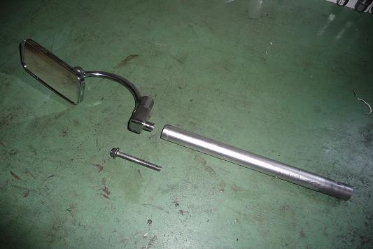

Ça y est, un petit tour à la bourse de SESQUIERES ce week-end m'a permis de trouver un CDI pour The Dark Knigh et il ronronne maintenant comme une abeille (euhh, plûtot un bourdon vu le volume sonore ! :lol: ).

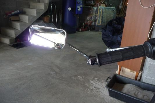

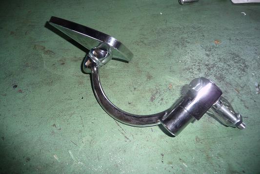

J'y ai aussi dégotté un rétro bout de guidon mignon tout plein et bien dans l'esprit café-racer.
Comme j'avais une éraflure sur mon guidon (on me l'a fait remarquer ici même :wink: ), ça tombait pile poil pour la dissimuler sauf que ............................... mon demi guidon n'est pas un tube (dans lequel s'enfilerait la fixation du rétro) mais un rondin plein en alu ! :o
Tout compte fait, ce n'est pas plus mal parce que ça m'a permis de faire un petit bricolage supplémentaire.

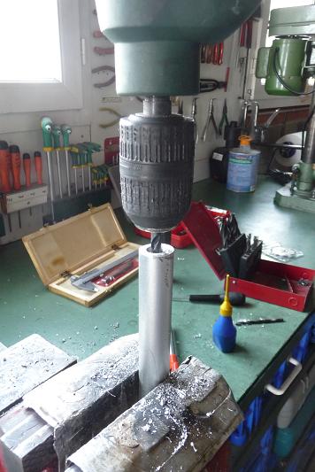

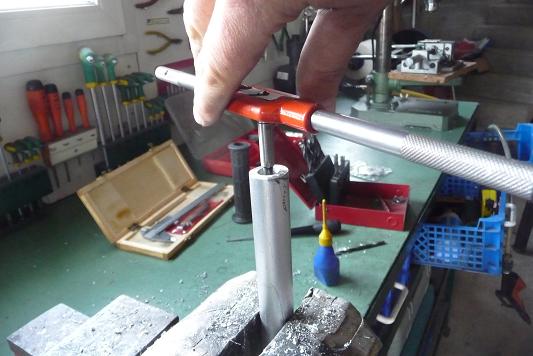

Pour ça j'ai du ........percer ................tarauder
Image Image
Pour adapter ma nouvelle acquisition
Image Image
...................................et je ne me lasse pas de regarder la belle sous toutes les coutures
