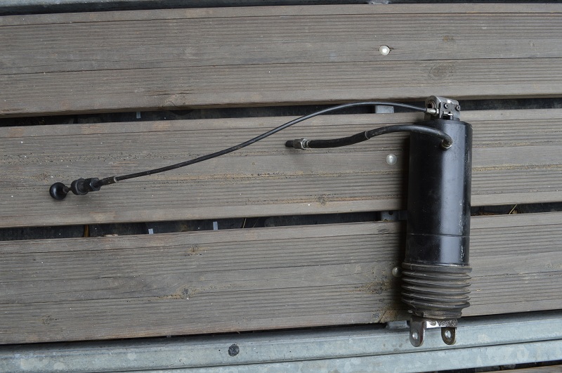

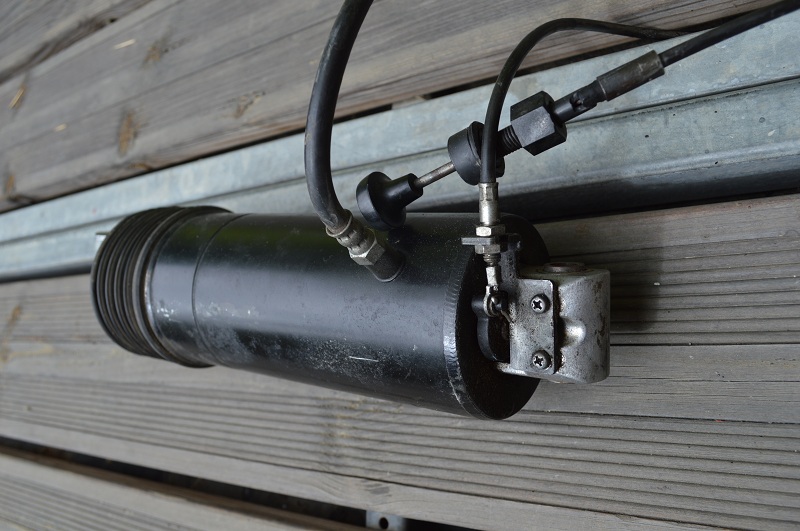

sinon, on m'a donné cet amorto , afin de le monter dans l'avenir.
il possède un système de réglage , mais je ne sais pas à quoi il sert .
la dureté , peut-être ...

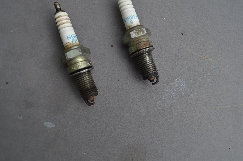

sinon j'ai démonté les bougies pour voir leurs états après quelques centaines de kms , les voici :
qu'en pensez-vous ?
la couleur me paraît pas mal !
les électrodes ont un écartement de 0.7-0.8 mm .
qu'en pensez-vous ?
