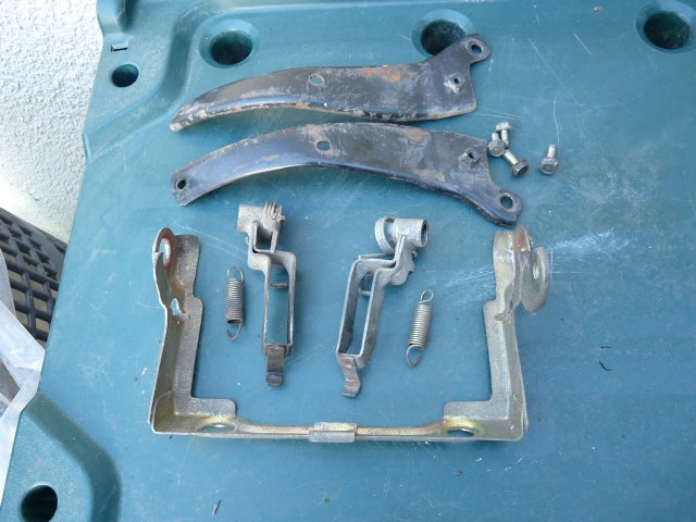

salut Thierry.

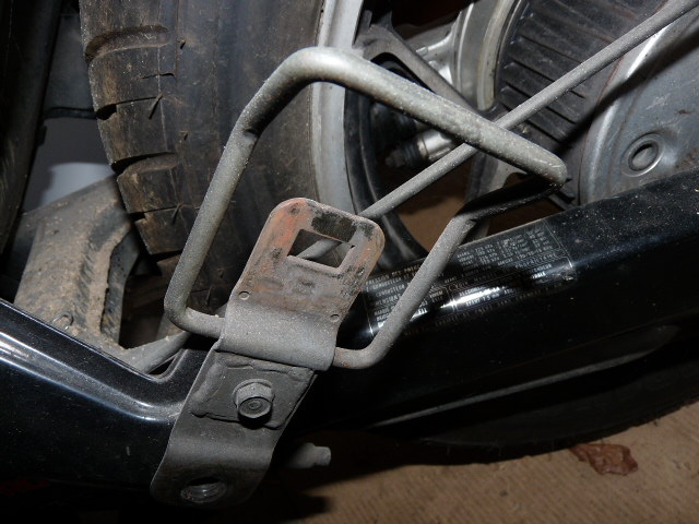

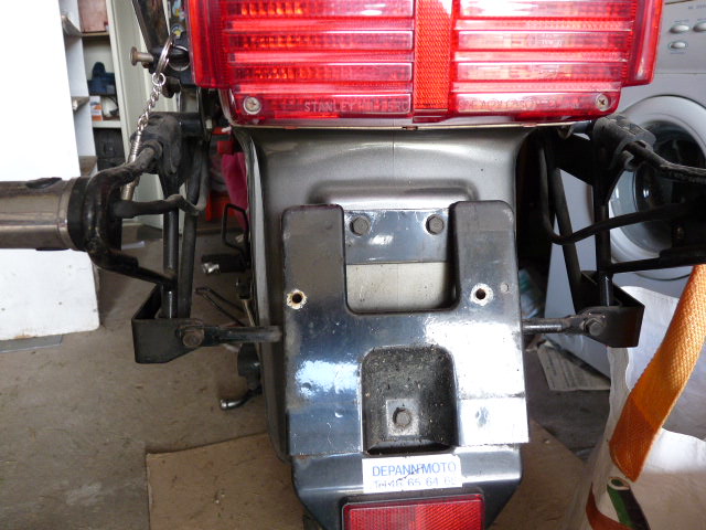

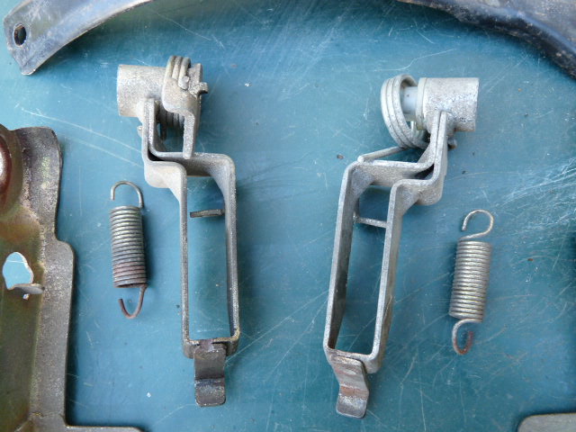

il me manque toutes les pièces qui sont à l'intérieur du garde boue , hormis peut-etre la sangle en plastique.
les parties extérieurs , j'ai .
sauf celle où, sur la tienne il y a l'autocollant 'depannmoto'. mais est-elle nécessaire pour fixer la plaque d'immatriculation.

Bon alors je ferais des photos demain de ce qui te manque et tu me diras si c'est ok.

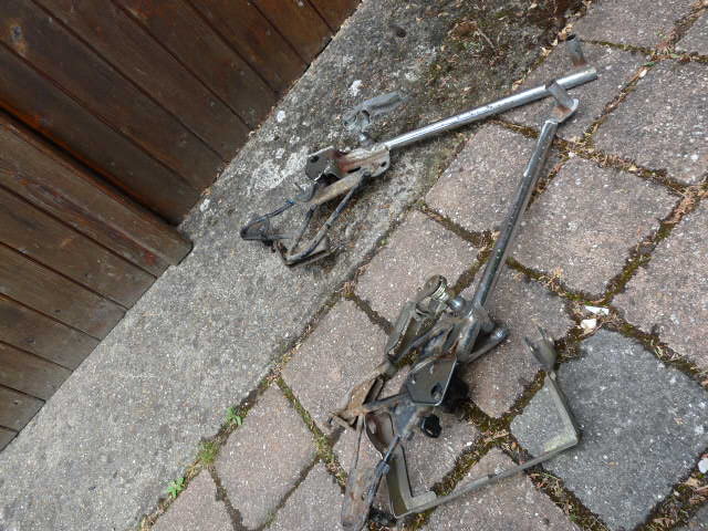

Pour finaliser l'envoi, voici 2 photos.

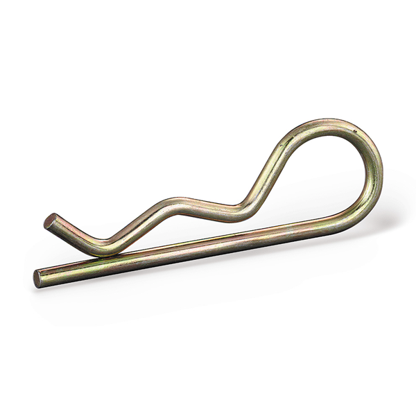

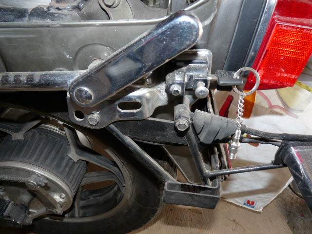

Il me manque juste le clips qui va sur chaque extrémité de la chape pour retenir les pièces.
Pour les clips manquants c'est le repère 16.
Par contre as-tu bien les barres chromées et les leviers de déverrouillage, on ne les voit pas sur tes photos.

oui j'ai bien les leviers et barres chromées.
pour les clips n°16 , je ne crois pas les avoirs non plus ...
je n'avais pas saisi que les leviers extérieurs servaient à déverrouiller la selle passager . pour moi , ils ne servaient que pour les casques .
cela doit etre tout bon avec ces pièces ci .
merci

Tu peux utiliser des goupilles en lieu et place du N°16
Il te faudra les serrures aussi :
Le colis est parti et pour le clips, il va au bout du levier de commande, il retient les pièces qui verrouillent la selle.

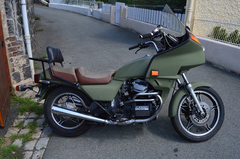

la fin de la remise en état est proche pour celle-ci ...
grâce à vous tous , et je vous en REMERCIE !!
bien sûr, il reste des choses à faire mais tout le plus gros est fait.
reste les logos à repeindre et installer , car ils sont en mauvais état .
le future nouveau dosseret pour Mme est partie chez "la sellière" , le noire n'est que provisoire. changer les poignées , car elles ne sont pas identiques.
j'ai fait un 1er tour avant hier de 5-6kms , histoire que si je tombe en panne , ce ne soit pas trop loin de la maison... :lol:

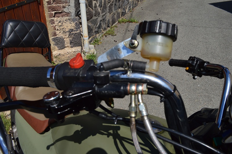

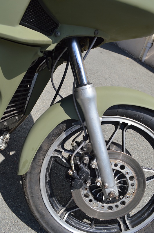

mais je me suis surtout fais peur avec le freinage !!! :? çà me change du Gex !
donc j'ai investi dans de la durites avia ( que j'ai assemblé ), j'avais sous la main un MC de 750 ZXR nissin . après çà, le jour et la nuit !!

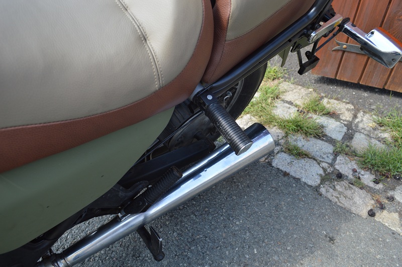

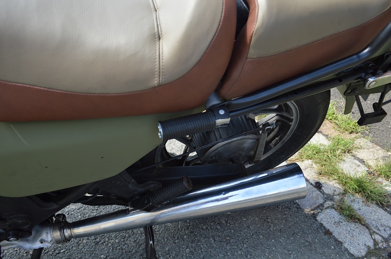

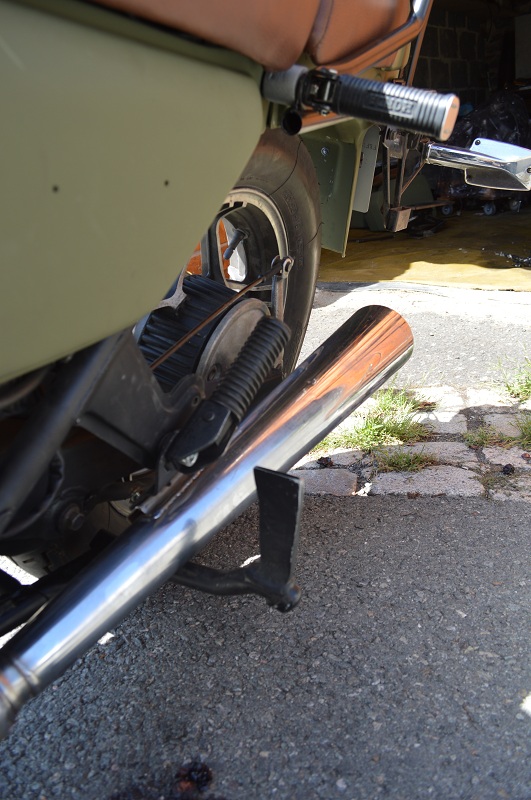

j'avais aussi fait des modifs pour la béquiller sur la centrale , car avec mon poids de 'super-welters' , c'était quasi impossible.
« Donnez-moi un point d'appui, et un levier, je soulèverai le monde » dixit Archimède .
donc j'ai suivi quelques conseils de Michel ( et d'Archimède) et voici le résultat:
j'ai souder une petite hâchette qui trainait chez ma grand mère , enlever la partie tranchante. je trouvais çà plus simple à souder sur la béquille, étant donner que l'extrémité une fois coupée , et demi cylindrique.
puis avec un cale-pied de mobylette , j'ai fabriqué une poignée rabattable , histoire d'aider à l'effort .
bon sinon , j'ai remarqué (après 6kms et plus d'1 an) que les les 2 tubes de fourches n'était pas de la même longueur . je présume que c'est normal , non ?!

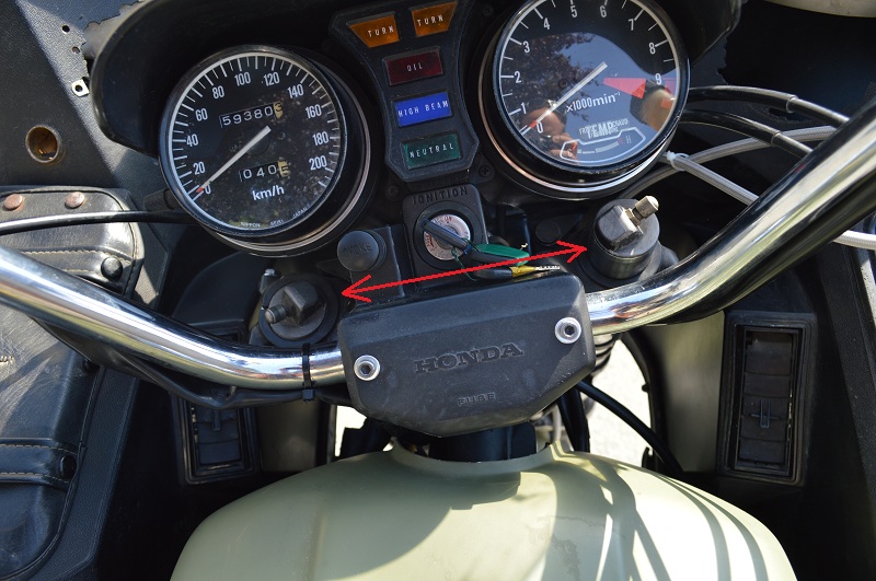

mais comment savoir si le circuit de lubrification se fait bien ? qu'il y a bien de la pression à l'intérieur.
car j'ai refait le moteur au complet (segments , joints de queues , chaîne de distri , patins , chaîne de pompe à huile, etc...) sauf les coussinets , qui étaient en bon état, mais surtout impossible à trouver .
si mon voyant 'oil' ne fonctionne pas , je suis mal .
:cry:
ps: j'ai aussi peint en kaki mat , le top case et les 2 valises.

La différence de tes tubes de fourche me paraît énorme.

Pour le voyant d'huile, il doit s'allumer au "contact", et s'éteindre quasi instantanément au démarrage : c'est le test le plus simple et rapide. L'autre test serait de vérifier la sonde de pression d'huile.
Pour les fourreaux, c'est la première fois que je vois un écart de hauteur : je ne pense pas que ce soit normal !

j'ai dévissé les 2 tés de fourche , j'ai lu la RMT et manuel technique et je ne vois pas ce qui pourrait "clocher" .
je n'ai pas senti à l'essai un quelconques problèmes .
mais je voudrais être sûr que c'est le montage normal .
sinon mon voyant de pression d'huile s'allume bien au démarrage et s'éteint.

Ce montage n'est pas d'origine.
Ton tube doit provenir d'un autre modèle de moto, même diamètre mais pas la même longueur... quid des ressorts et cales internes..?
Personnellement ce patchwork me laisse perplexe...
