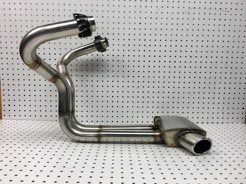

Bonjours tous le monde,
J'ai craqué pour cet échappement et bien mal m'en a pris.
Après plus de 10 mois de délai, environ 2000.- fr Suisse de volé et beaucoup de promesses non tenues de la part de cette personne.
Je l'ai reçu et je suis encore plus équeuté. les soudures ne sont pas terribles et même pas passées à l'acide, il s'est trompé dans les longueurs et a ajouté des bouts de tubes supplémentaires et
pompon sur la cerise du gâteau, impossible de le monter tous simplement.
Et quand tu écrits sur sa page FB et que le post le dérange, il censure simplement.
Je suis dégoutté de son attitude.

marin a écrit :C'est impossible qu'une ligne comme celle-ci fonctionne sur un moteur CX .
Shoichiro Irimaji doit etre malade en voyant cette merde se monter sur un moteur de sa conception.
Faite encore une fois attention aux achat internet et à la presse médiatique.
Certe c'est jolie sur la machine de Lakic , mais le journaliste ne va pas vous dire que c'est de la merde en tube à monter , pas homologué ,pas de certificat matière, pas de test de performance au banc...etc etc.
Le monde du café racer c'est ça !! Voilà pourquoi je suis sur un forum. :wink:
Enfin quelqu'un qui a du répondant, qui hurle tout haut ce que pas mal pensaient tout bas, sans être absolument sur!
Cette ligne frise à la mode des pots bas pour "gagner en vivacité" en rabaissant le centre de gravité! C'est à la mode, ça cache des trucs dont on ne sait pas trop quoi faire et qui sont de plus en plus gros pour des raisons de bruit! Et ça surfe sur la lakic.
Soyons honnête: avant lakic, on ne connaissait pas la bbcr! C'est elle qui a démocratisé cette ligne et la mode des rayons: ça claque, ca fait vintage mais si la jante ne se prend pas de gnons, je ne vois pas l’intérêt des rayons
Mais les longueurs de collecteurs sont archi courtes (me suis pas encore penché sur la fiche de calcul pour déterminer ma ligne) et la marmite est trop petite pour casser les effets de pression.
Quand je me pencherai dessus: j'opterai pour un 2 en 1 en 2 ou en 1 (svt le look choisi de la coque arr: 916 ou MGS)
Light is right! (C. CHAPMAN)
alpinesman
Messages : 550
Localisation : Toulouse
Message par alpinesman »
Sur la mienne, j'ai fait 2 collecteurs maison, diamètre d'origine, volume assez important (pot long) et j'ai senti une énorme différence en terme de puissance et rendement mi et haut régime.
Donc tu as certainement raison, les pots court avec des diamètres énorme, il doit plus rester grand chose comme couple à haut régime !!
