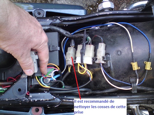

pour info, Jean faisait allusion 2 messages plus haut à la prise aux 3 fils jaunes
cette prise doit avoir des cosses bien propres, passées à la toile et protégées avec un tout petit pschit de WD40 (faut pas faire mariner la prise non plus)
car c'est là que passe tout le courant alimentant la cx
et la moindre résistance de contact aux cosses fait chauffer les fils
c'est cette prise:
ce conseil doit être valable même pour ceux qui n'ont pas monté d'allumage IGNITECH et qui sont restés d'origine.
voilà!

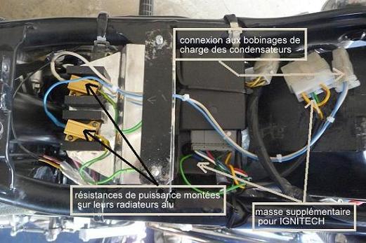

Messages : 4641
Même montage que EDd69 mais avec en plus des radiateurs dissipateurs de chaleur en alu : là où sont situées les résistances, je tiens à la fraicheur de cette partie de mon individu ! :lol:

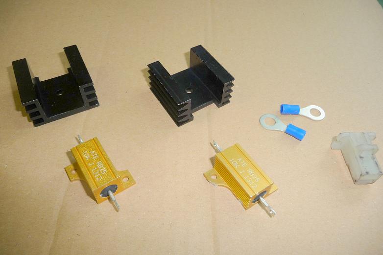

Merci 496turbo (notre Zeltron :D ) pour ces explications , je confirme , mes résistances sont bien marquées 10W et 10KJ , je viens de mesurer leur résistance qui est ce matin d'exactement 9,96 kohm , et mon stator est bien un Electrex G47.
Les résistances que Papy twin a monté , ont l'air plus sérieuses , la section des entrées et sortie plus grosse que sur les miennes.
J'ai vu sur ton site que celles-ci résistent à 250°C max , je vais probablement les commander et faire un essai et peut être rajouter moi aussi des petits dissipateurs de chaleur (Papy si tu me lis , où les as-tu trouvées ?).
En diminuant la résistance de moitié , ça ne serait pas mieux ? j'ai vu sur le site RS des 4,7 Kohm en 10W ? sinon j'ai deux autres résistances en rab, si je les monte en parallèle des deux autres la résistance sera divisée par deux ?
