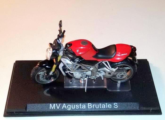

La semaine dernière, au hasard d'une bourse, comme souvent j'ai récupéré pour quelques euros (3 exactement) une maquette un peu endommagée.
Il s'agissait d'une MV Brutale S au 1/24ème comme celle-ci, dont le rétroviseur était manquant et le levier d'embrayage cassé.
J'ai recollé sans trop de problème le rétroviseur que j'ai retrouvé au fond de l'emballage et c'est le levier (que je n'ai pas retrouvé) qui motive la réactivation de ce sujet.

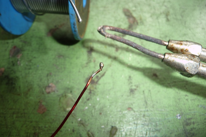

En effet, mes techniques habituelles n'étant pas adaptées, il a fallu en inventer une.
Le matériel nécessaire tout d'abord : du fil de cuivre de bobinage d'un diamètre compatible avec la taille du levier à l'échelle, un peu d'étain et un fer à souder.
Après avoir grossièrement rajouté une goutte d'étain au bout du fil de cuivre...................
il suffit d'utiliser une paire de pinces et des petites limes (et la loupe) pour affiner la boule.........................
et obtenir un levier prêt à monter :
Qu'il suffit ensuite de façonner pour le mettre en place dans le trou que j'ai fait dans la cocotte :
Le reste est habituel : "tréfilerie", retouches de peintures etc, pour obtenir une MV brutale avec un embrayage opérationnel !
