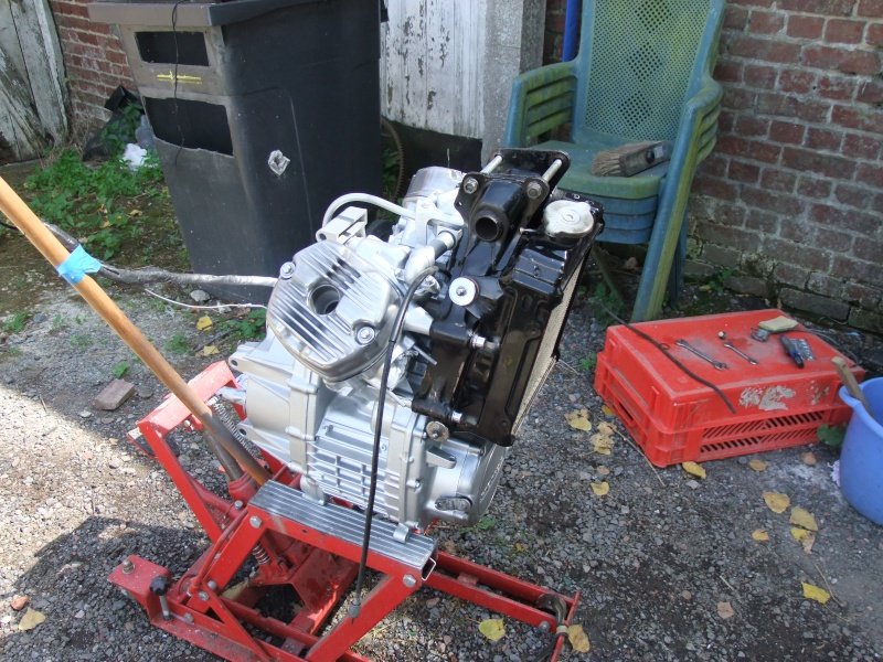

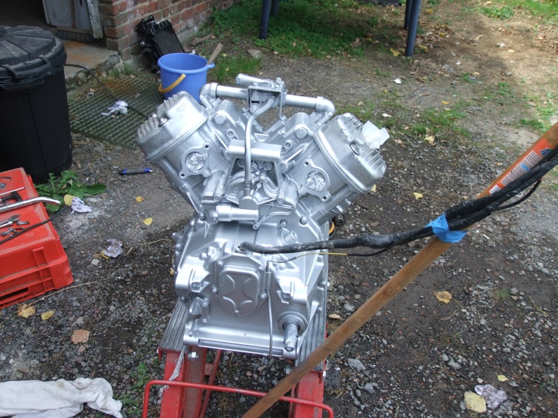

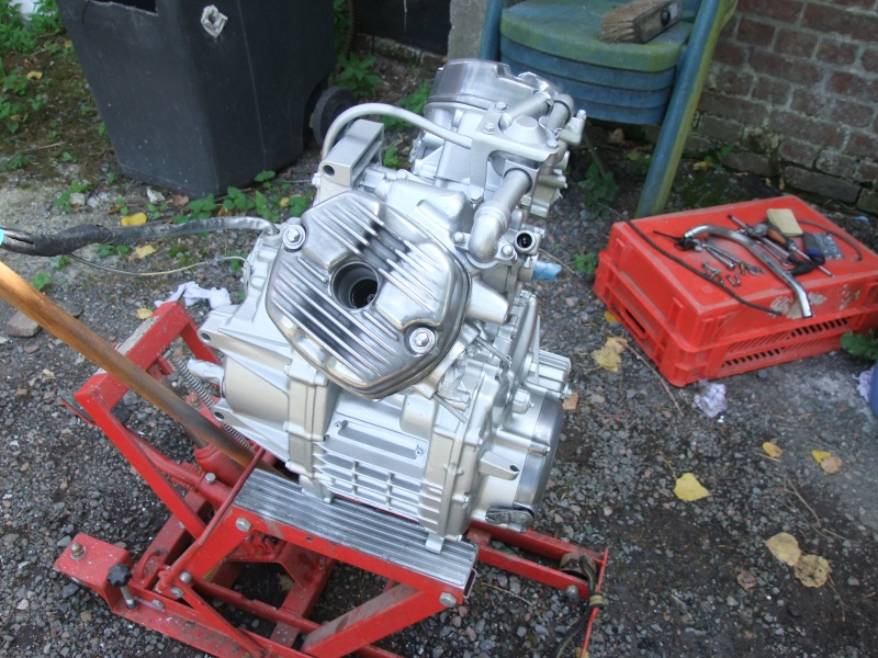

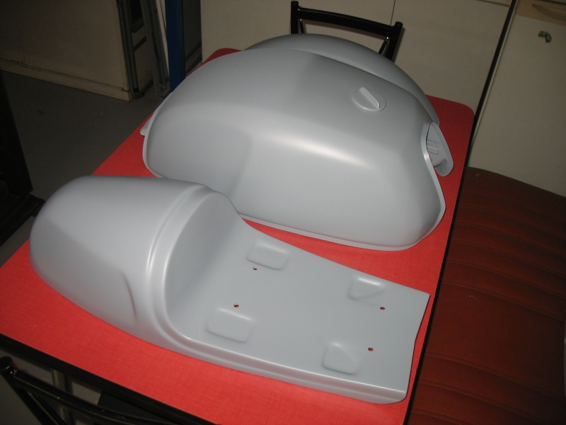

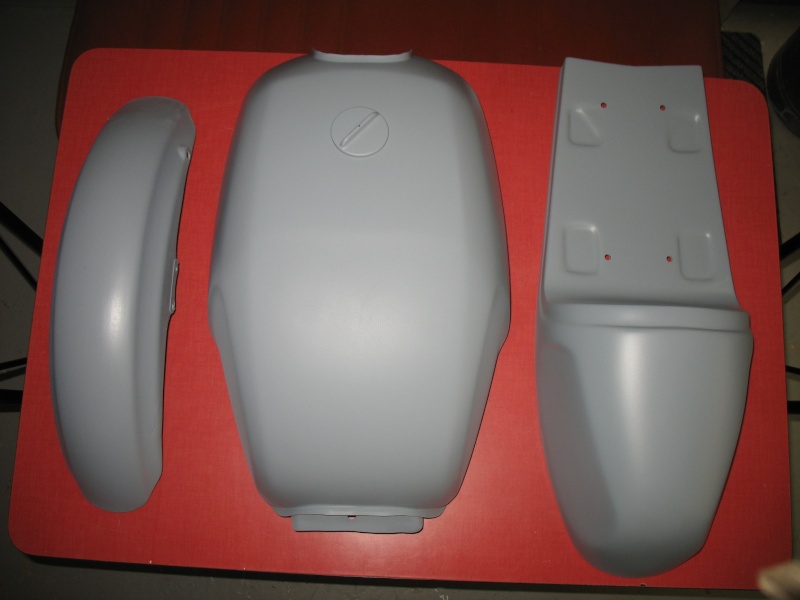

llez je continue , reservoir , garde boue et selle passee en appret , j'attend le retour de la peinture
la peinture du moteur
