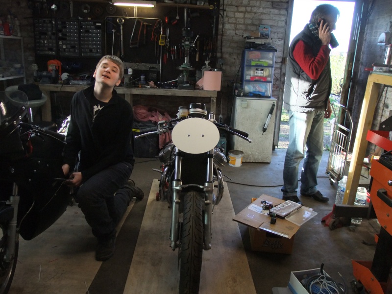

il ya bien longtemps que je suis inscrit mais jamais eu le temps de participer , je vais faire des efforts promis

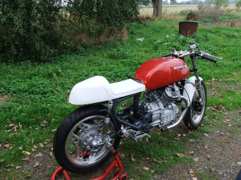

voici des photos du cx 500que nous modifions pour s'amuser sur la piste
cale comme vous l'etes tous vous aurez vite repere les mofifs
le temps donne aux autres n'est jamais perdu
Elle a de la gueule. .....le 4 pattes également. ..... :bravo:

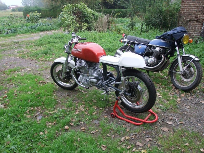

le four c'est celui de notre tresorier dans son jus d'origine

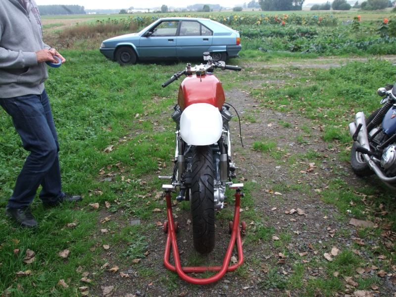

Salut,
est que ta roue avant est en 18 "?
chtilapin
Messages : 170
Enregistré le : mer. 14 sept. 2011 22:26
Localisation : illies
Message par chtilapin »
c'est une fourche et une roue avant de cx 650
Messages : 6393
l'avant comme l'ar c'est du 650 E avec le disque quelle modification as tu fait pour adapter l'ar merci .

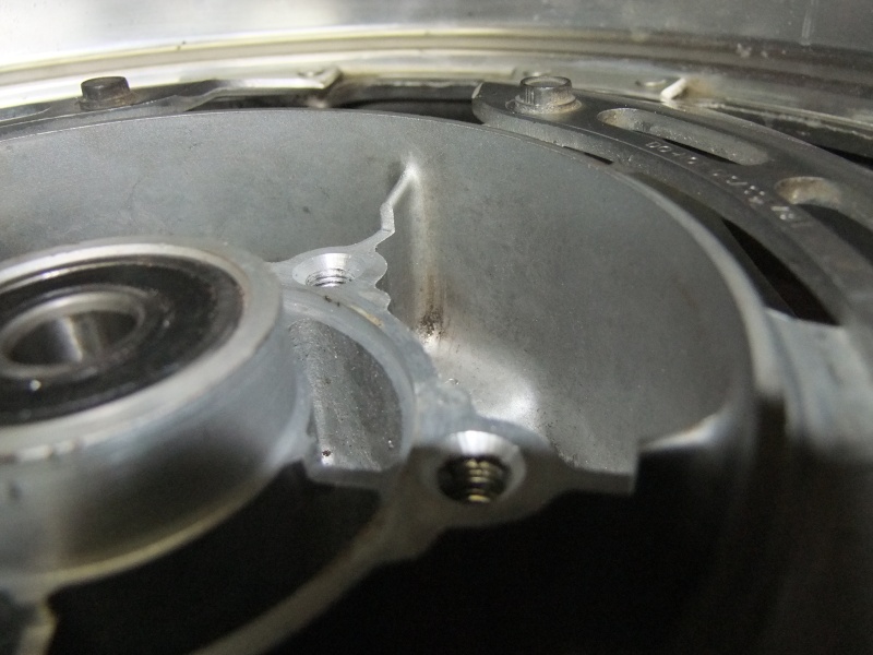

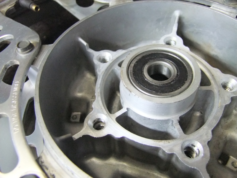

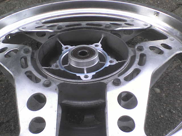

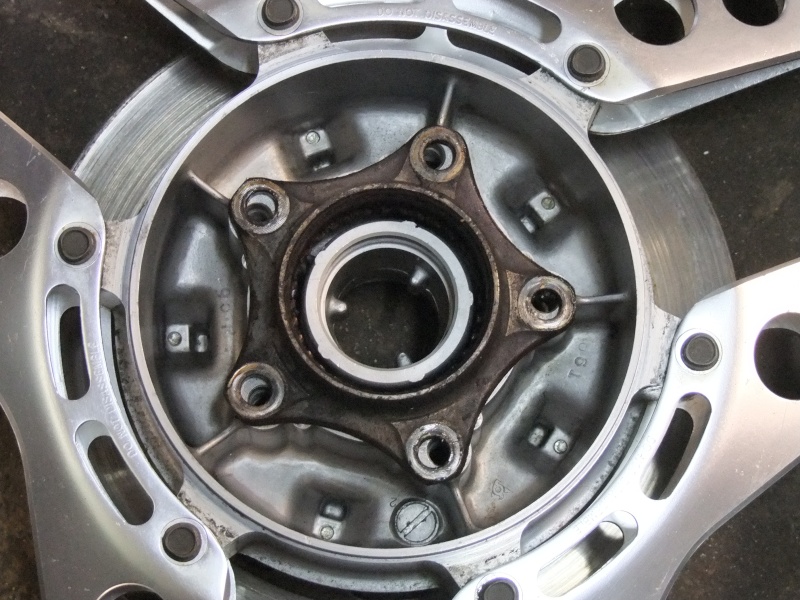

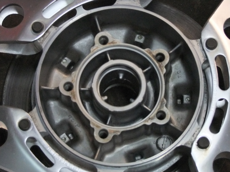

je suppose que des photos vont vous interresser, pour faire la mofif il faut soit avoir un bon pote tourneur fraiseur(c'est mon ca) soit l'etre soi meme et avoir le matos
d'origine elle est ainsi
recuperer cette piecequi est sur la roue du cx500 , le cardan entre a l'interieur
mais pour que ce cardan entre il faut usiner

je parie qu'apres cela vous allez avoir des tas de questions :)
Bonjour
Après ces belles photos,il n'y a pas besoin de questions,c'est bien imagé.
Il n'y a plus qu'à mettre la roue sur une machine-outil! 8) :up

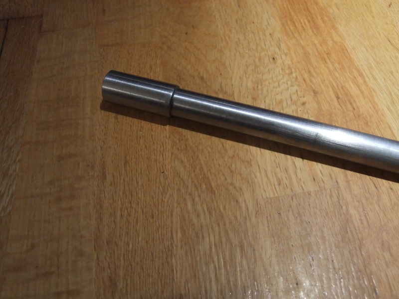

reste a solutionner le probleme de l'axe de roue apres maintes recherches impossible de trouver des roulements de la bonne taille , nous avons donc refait un nouvel axe aux bons diametres

Messages : 1799
très beau boulot bravo, je sent que cette transfo va être au top moué !!! :D
Messages : 6393
tu n'aurais pas la cote de la profondeur d'usinage pour placer la couronne ,et bien sur les cotes pour l'ax et l'entre toise .pour fixer la roue .

je me doutais que tu allais poser la question maid de tete non , et j'ai pas pris de notes, mais la semaine prochine je vais la demonter et promis je vous les mettrais
