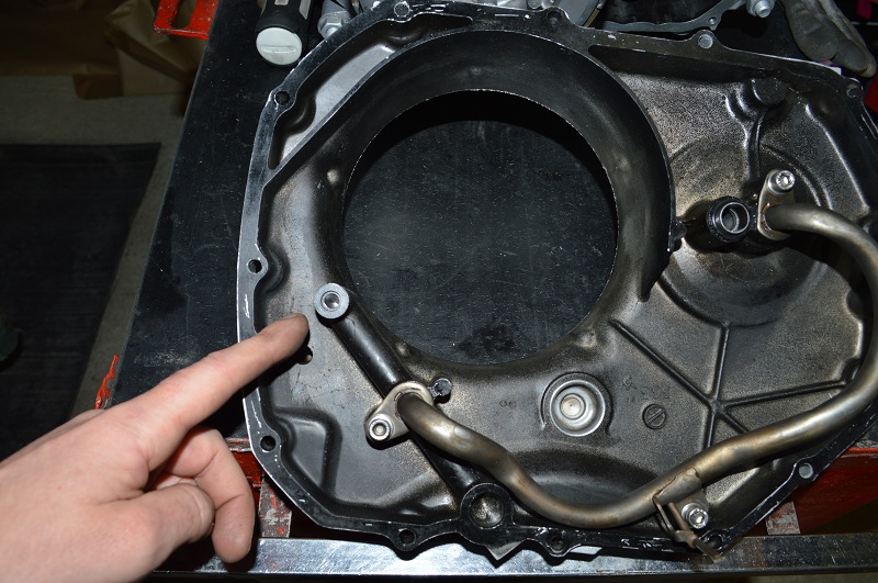

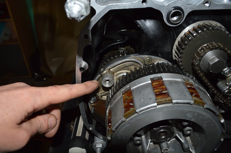

bon, j'ai un petit souci, à savoir : y-a-t il un joint et/ou une petite entretoise à cet endroit ?
car sur mon manuel d'atelier , rien n'est indiqué !
j'ai l'impression que ce conduit , lubrifie les pignons de boîte par le haut.
je suis dans l'expectative ...
Raoul
Messages : 376
Message par Raoul »
salut
il faut mettre un gicleur d'huile et un joint torique c'est indispensable,c'est surement resté au fond d'une gamelle quand tu as demonté
pollcast
Messages : 822
Localisation : auvergne
Message par pollcast »
malheureusement Raoul, ce n'est pas moi qui l'ait démonté ? mais l'ancien proprio.
peut-etre ai-je cette pièce, mais comme elle n'est pas décrite dans mon manuel d'atelier.
je présume que cela doit ressembler à une petite entretoise avec un petit joint spi autour.
Messages : 9207
Non, pas une entretoise, mais bien un gicleur, une forme légèrement conique percée en son centre. N°4 page 154 de la RMT. Accompagné d'un joint torique (N°14).

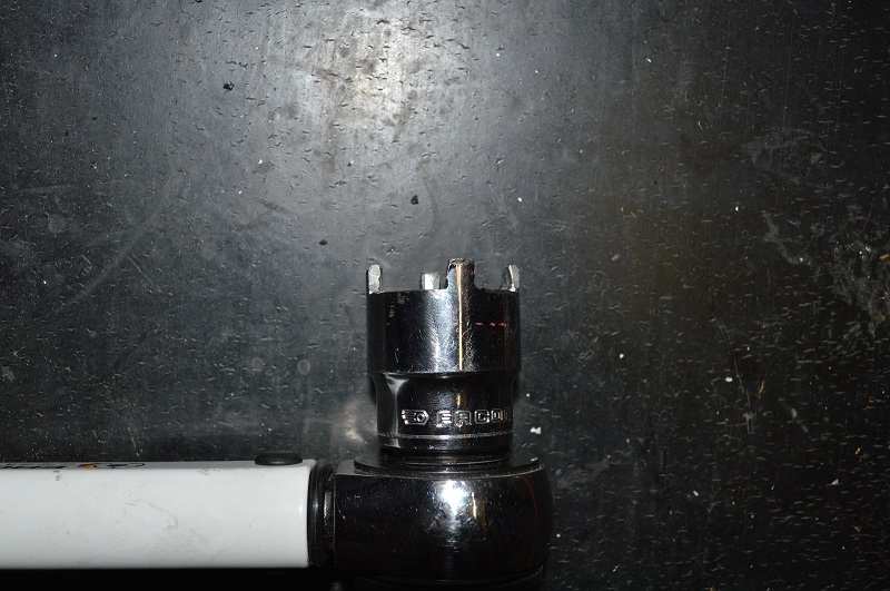

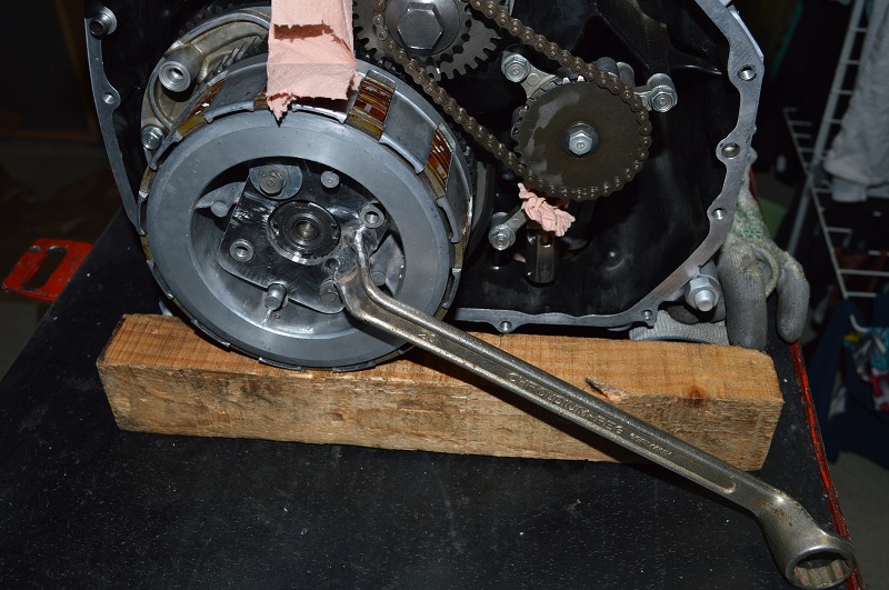

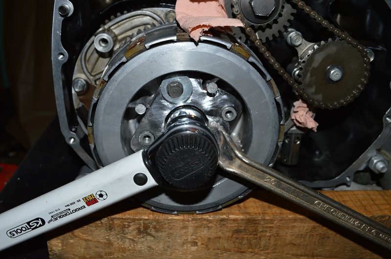

j'ai un petit peu avancé aujourd'hui sur l'embrayage , puisque j'ai enfin réussi à le serrer.
ce ne fût pas sans mal , car il fallu fabriquer la clé de maintient et la douille à ergots .

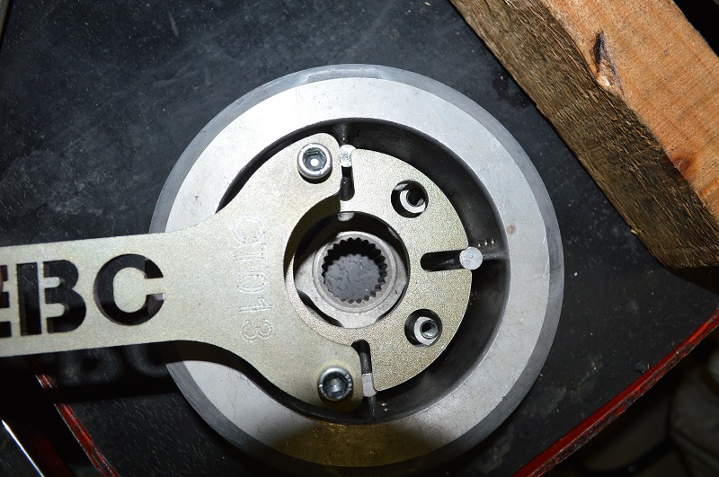

calamite63 m'a bien prêté sa clé , mais elle ne convient pas à l'embrayage du 650 GL.
des photos étant plus explicites ... voici donc :

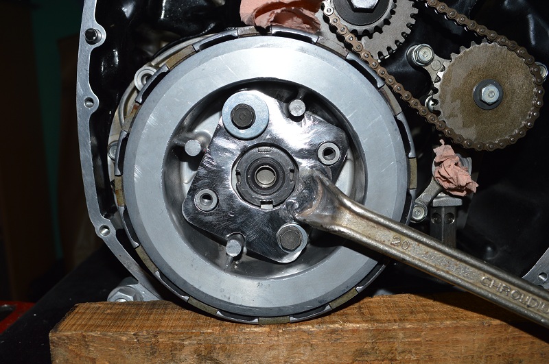

voici donc la clé de Patrick et comme vous pouvez le constater , elle ne rentre pas.
et voici la mienne , faite avec une vieille clé bas de gamme.
et la douille à ergots , faite en facom. :lol:
j'ai maintenu ma clé avec 2 vis ,
puis on sert au couple.

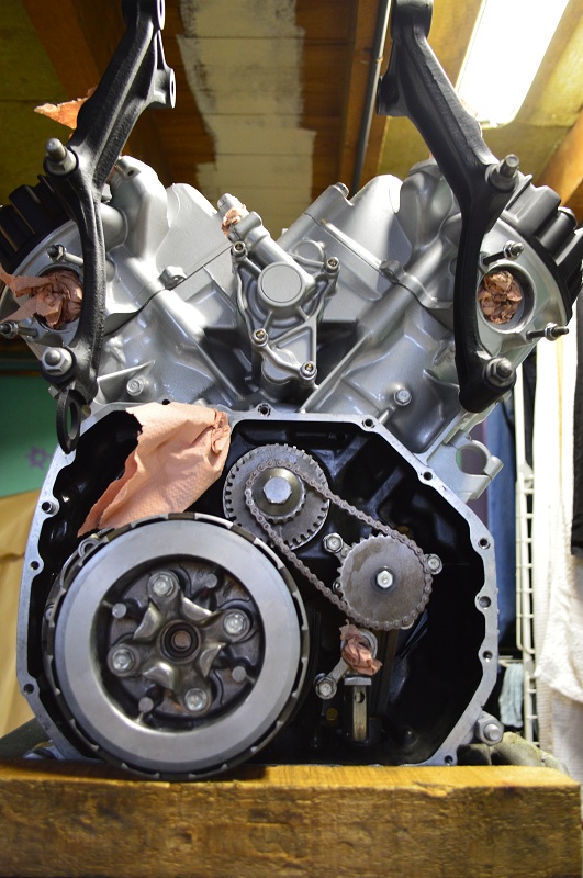

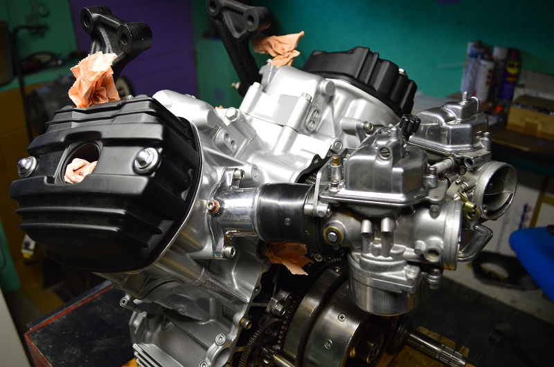

ayant encore un peu de temps devant moi , j'ai poli les pipes d'admission et divers éléments du carbu, en remontant le tout avec de la visserie inox.
les photos ont un rendu un peu moins bien que dans la réalité.
Superbe ! Mais tes carbus,ils ne seraient pas un peu à l'envers ! :lol:
guigui79
Messages : 1961
Message par guigui79 »
jolie.
mais ta mis ta rampe de carbu la tete en bas.
demis tour .......
beau travail. :D
Gérard
Gérard CX 400-500
Gérard CX 400-500
Messages : 1022
Localisation : 58 Nièvre
Message par Gérard »
A+++ Gérard :lol:
J"avais CR-CX 500 - 1981
Maintenant VFR 750 - 1997
Messages : 9207
Au moins avec les carbus dans ce sens le trop-plein ne risque pas de fuir :D
Par contre pas certain que ça fonctionne bien.
pollcast
Messages : 822
il est vrai !
la honte le mec , il ne sait même monté les carbus dans le bon ses !! :?
je vais y remédier de suite !
pollcast
Messages : 822
et voilà , c'est rétabli.
Messages : 4574
Moi j'avais trouvé une autre solution pour les carbus..................
..... et là, ça pouvait fonctionner !
Sinon bravo pour ta douille maison Facom. :up
Mais la clé d'immobilisation, ce n'est pas une Facom, je suis déçu ! ! :lol:

sinon je suis déçu que la clé spécifique de Patrick n'est pas fonctionnée avec mon embrayage .
