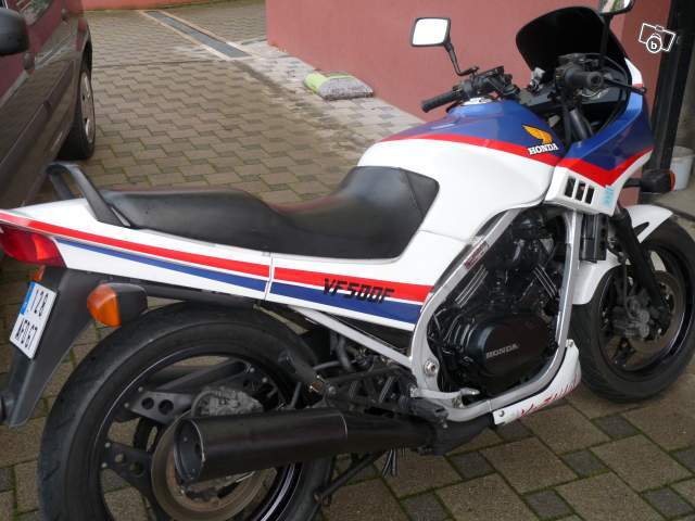

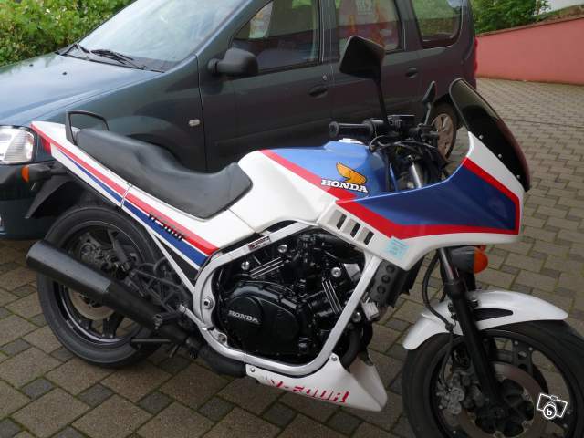

En continuant de fouiller les annonces, j'ai aussi repéré cette machine, Honda 500 VF :
Image Image
Je ne pense pas me tromper en affirmant que la CX a un moteur plus coupleux et attachant, mais un comportement dynamique en retrait. Et que la VF 500 est plus vive et performante, mais avec un caractère plus effacé. Qu'en pensez-vous ? Elle a peut être d'autres qualités attachantes?
Avis objectifs et mauvaise foi bienvenue pour m'aiguiller !
Messages : 4291
Faut savoir ce que tu souhaites comme machine!
Le CX, c'est la moto avec un entretien" automobile " donc coût raisonnable faisable à la maison avec peu d'outils.
Le VF 500, c'est déjà plus complexe, il y a très peu de machines en circulation donc peu de pièces d'occas et l'entretien au niveau de la distribution est déjà beaucoup plus pointu.
A toi de voir.......................et acheter la machine qui te convient!
Messages : 4574
Tout pareil comme Thierry ! :)
Et en plus le vf 500 est un quatre cylindres.
Et un quatre cylindres de 500 cc, question couple, c'est plutôt creux en bas ! :(

Je viens de m'entretenir longuement avec le vendeur de la 500 VF. Un Alsacien pas avare en détails sur sa machine !
Effectivement, ça sent vraiment l'usine à gaz question réglage et entretien. Ca m'aurait fait une belle balade pour revenir par les Vosges, mais j'ai le bagage nécessaire pour entretenir une telle machine.

Pour les VF, il faut que le moteur ait été modifié pour palier au problème de lubrification d'huile, sans quoi c'est la casse. Maladie sur ce moteur.
de plus le VF transmission par chaine, position de conduite sportive, ca ce pilote dans les tours, j'ai eu l'ocasion sur laon il y a quelques mois d'un 750 VFC, 50 000kms, j'ai laissé tomber debut de suintement eau cylindre arriére, moto a cardan mais distrib par chaine, kilométrage prés de la limite des grosses reparations, causes modifs du systeme de graissage pas faites, ca veux dire minimum distrib, arbres a cames, joints de culasses et surtout sortir le moulin et les tunes.
plus recemment une 750 VFF, plusieurs mois sur le bon coin, disparue puis revenue plusieurs fois avec un prix a la baisse a chaque fois, discussion avec le proprio, transmission par chaine, distribution par chaine, conduite sportive et la position qui va avec donc fatigante, c'est la raison principale pour laquelle il la revendai, je l'ai encore vu son annonce il y a peut etre 2 mois maxi, toujours pas vendue pourtant le prix n'etait pas excessif puisque 700 euros pour 40 000kms
ces machines la , n'interressent plus grand monde
maintenant c'est toi qui choisi.
distrib 2 cylindres en V 1 chaine
4 cylindres en V 2chaines
bicylindre en V couple en bas
quadricylindre en V couple assez haut en ligne aussi d'ailleurs surtout pour les "petites" cylindrées comme les notres
