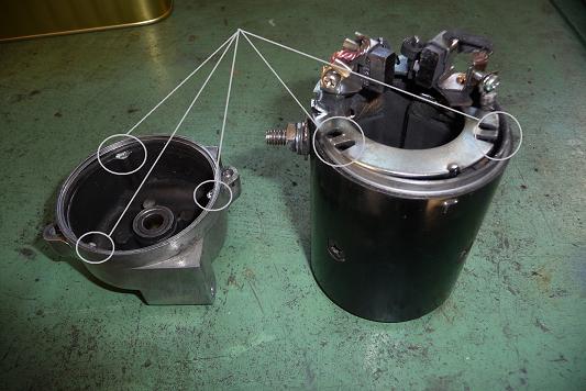

La masse est assurée par les plots sur la tête de démarreur qui sont en contact avec les ergots du porte-charbons (dans les cercles sur la photo) quand le démarreur est assemblé .
Comme les contacts ne sont pas toujours parfaits, il se forme un arc électrique entre eux, ce qui contribue à les rendre encore plus médiocres et qui rend le démarreur particulièrement lymphatique. Et à chaud, avec les dilatations, ça devient carrément catastrophique sur les 650 ! :cry:
On peut améliorer les choses en dépoussiérant régulièrement l'intérieur du démarreur, en grattant les contacts à la lime ou au papier abrasif, et enfin en tordant les ergots pour assurer un meilleur contact.
Toutes ces opérations améliorent les choses mais ..........pas très longtemps. :(

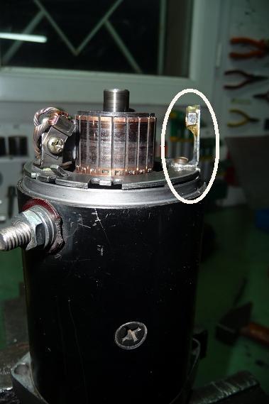

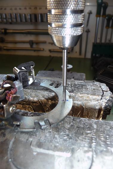

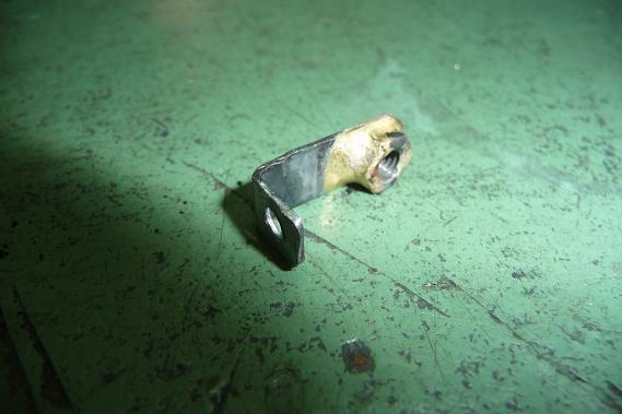

Pour cela, après l'avoir démonté on perce le support des charbons et on taraude à 3mm.
On confectionne une languette avec un bout de tôle et un écrou de 4mm soudé en bout qu'on fixe ensuite sur le support de charbons dans le trou fileté de 3mm :
Image Image

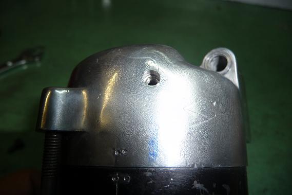

C'est maintenant qu'intervient l'opération la plus délicate puisqu'il faut percer sur la tête du démarreur, un trou qui viendra en regard de l'écrou soudé sur la langette fixée au porte-charbons.
Image Image

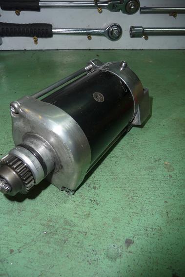

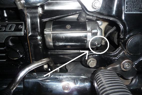

On visse un boulon de 4 à cet endroit et on a maintenant une masse permanente et fiable dont la seule partie visible est une vis de 4mm sur le coté du démarreur.
Quand il est en place, elle est située de telle sorte qu'il est peu probable que de l'eau s'infiltre dans le mécanisme.
Image Image
