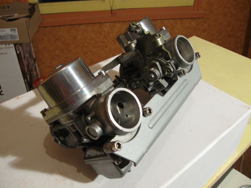

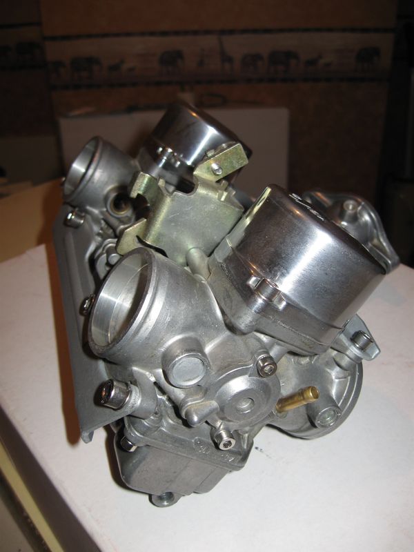

Avec un peu d'huile de coude et quelques heures plus tard

Non d'une pipe , à part l'huile de coude, qu'as tu utilisé :tetine
cantalou a écrit :Non d'une pipe , à part l'huile de coude, qu'as tu utilisé :tetine
des vis BTR en inox :lol:

marechal_23 a écrit : Image
tu utilise quoi dans ton eau avec ta machine a ultrason ?
cordialement
J'utilise un produit Karcher type 555 mélangé avec 50 pour cent d'eau. J'ai utilisé du Vigor dans les mêmes proportions mais mon carbu d'Aermacchi avait noirci tout comme le carbu Tilliston de mon kart. Il faut compter une bonne heure mais le résultat est très encourageant.
Messages : 1078
pour moi eau et lessive st marc ça fait un super dégraissant, mais a préparer a l'avance pour que la lessive soit bien dissoute et stockage en bidon, après utilisation en ultra-son (mais bac plus disponible) ou avec un pinceau pour nettoyage des grosse pièces

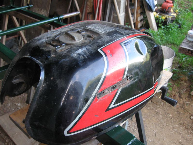

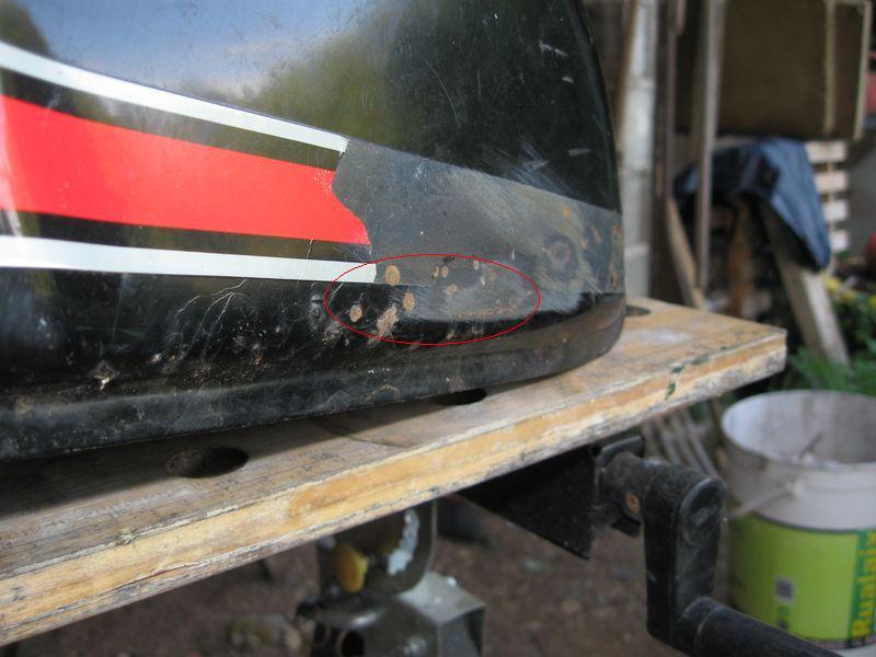

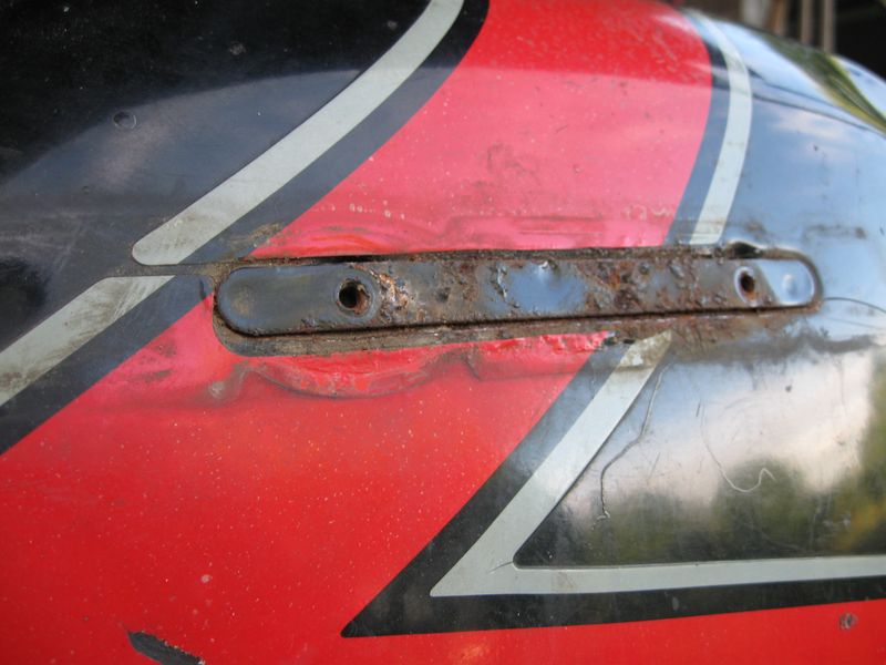

Je continue gentiment la restauration (économique) de ma CX. Le réservoir est un peu bosselé mais surtout rouillé. quelqu'un a t' il essayé autre chose que les produits "Restom"
Messages : 6358
c ' l'int ou l'exterieur qui est rouillé ? jacques
couillu
Messages : 687
Localisation : carces (var)
Message par couillu »
visiblement l'exterieur est pas mal attaqué déja...
