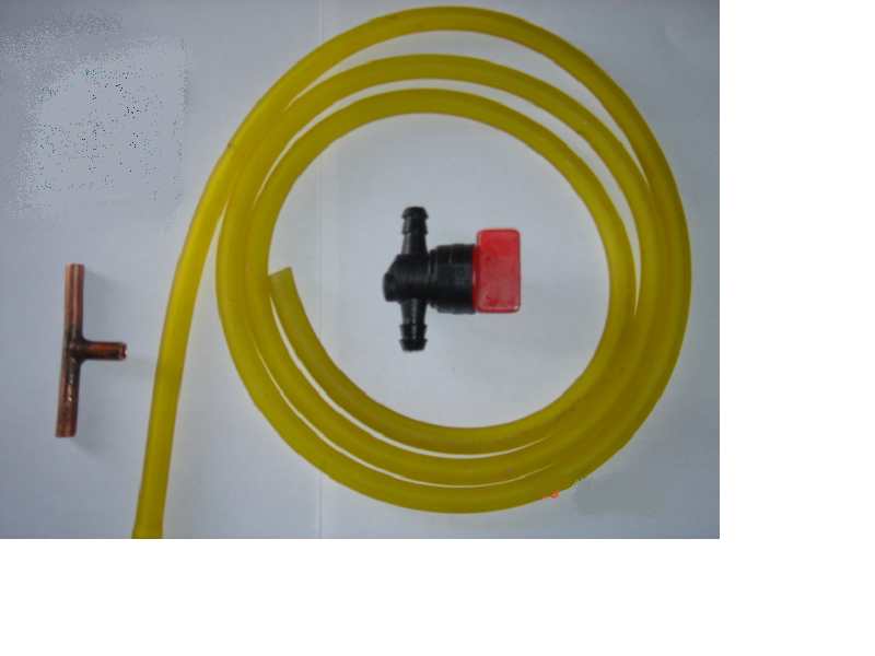

suite aux astuces de Thierry j'ai imaginé le système suivant :
Matériel nécessaire :
-un robinet d'essence "on/"off" disponible entre 1 et 2€ chez tous les vendeurs de tondeuses à gazon
-50 cm de durit essence disponible chez qui vous voudrez
-un T ou un Y pour avoir deux entrées d'essence (on peut trouver ça dans les boutiques d'aquariophilie mais je ne garantis pas la tenue aux hydrocarbures)
j'ai fabriqué le mien en brasant deux bouts de cuivre : là je suis sûr de la résistance à l'essence.
et maintenant au boulot !
Il suffit de raccorder les durits de vidange de cuve sous les carbus au T puis au robinet et au reste de la durit qui suit le chemin d'origine des durits de cuves de carbu.
Il faut ensuite desserrer d'environ un tour les vis de vidange des cuves. (le joint torique assure l'étanchéité des vis et évite leur dévissage intempestif (ça tient comme ça depuis un an sur ma CX).
On peut aussi les freiner par une goutte de Loctite bleu.
Et voilà, c'est prêt !
Lors de l'arrêt, il suffit de fermer le robinet d'essence du réservoir, de placer un petit récipient sous le moteur puis d'ouvrir le petit robinet pour vidanger les cuves dans le récipient.
Quand les cuves sont vides on referme le robinet et on vide l'essence recueillie dans le réservoir.
Normalement, à chaque redémarrage, si on ouvre l'essence suffisamment à l'avance, ça devrait le faire.

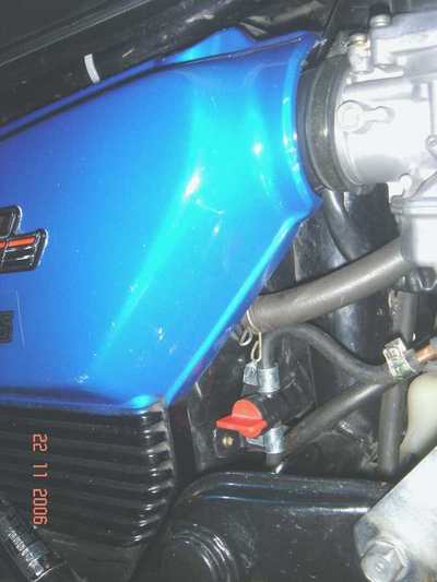

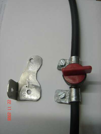

Mon système a l'air de fonctionner (en tout cas il vide les cuves).
Mais vu la souplesse des durits, il faut tenir le robinet à deux mains pour l'ouvrir et le fermer.
Alors j'ai amélioré la chose :
Image Image
un bout de tôle d'alu, quelques trous et des colliers sur mesure et .............. ça tient tout seul et une seule main suffit.
Mais ................................
comme l'orifice de vidange est le même que celui du trop-plein de cuve, que se passe-t-il si un pointeau ne ferme pas ? :oops:
ça dégeule de partout ? :cry:
les cylindres se remplissent d'essence? :down
vous en pensez quoi ? :help :help

Normalement, avec un pointeau fuyard, cela dégeule de partout mais on ne remplit pas lze cylindre.
C'est pour cela qu'il vaut mieux fermer le robinet à chaque arrêt.
Mais bon, on vide les cuves vraiment pour un arrêt prolongé, par exemple supérieur à un mois sinon, on laisse en l'état.
Par contre, on stocke toujours une machine réservoir plein que l'on vide par exemple tous les 2 mois pour éviter les surprises.
Quand je fais cela, c'est de l'essence qui passe du réservoir de la moto, à la tondeuse ou la bétonnière, ce genre d'engin accepte tout!
Messages : 4617
c'est bien ce que je pensais (espérais) mais je suis bien rassuré avec l'avis d'un pro. merci Thierry ! :merci1:
je garde donc mon système en faisant gaffe de fermer le robinet à chaque arrêt.
