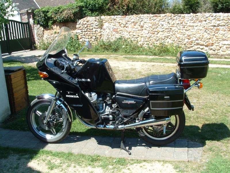

Après 4-5 heures de taf aujourd'hui, voilà où j'en suis:
La partie tôlerie est presque finie, il reste encore quelques soudure à meuler et une ou deux à reprendre, ensuite viendra le traitement à la résine époxy, puis la finition extérieure.
Comme la tôle est à nu à l'intérieur comme à l'extérieur, je n'y ai rien versé, je n'ai donc aucune idée de la contenance du bidule. Ce sera la surprise finale.
Les paris, 2 ou 3 litres de plus, 1 litre, 0,5 litres.................nous attendons le résultat!
Bien sur avec mon chameau je rigole enfin presque, déjà qu'un cx c'est lourd, le centre de gravité élevé mais que c'est bon de faire le plein tous les 500 bornes en grande virée :moto:
